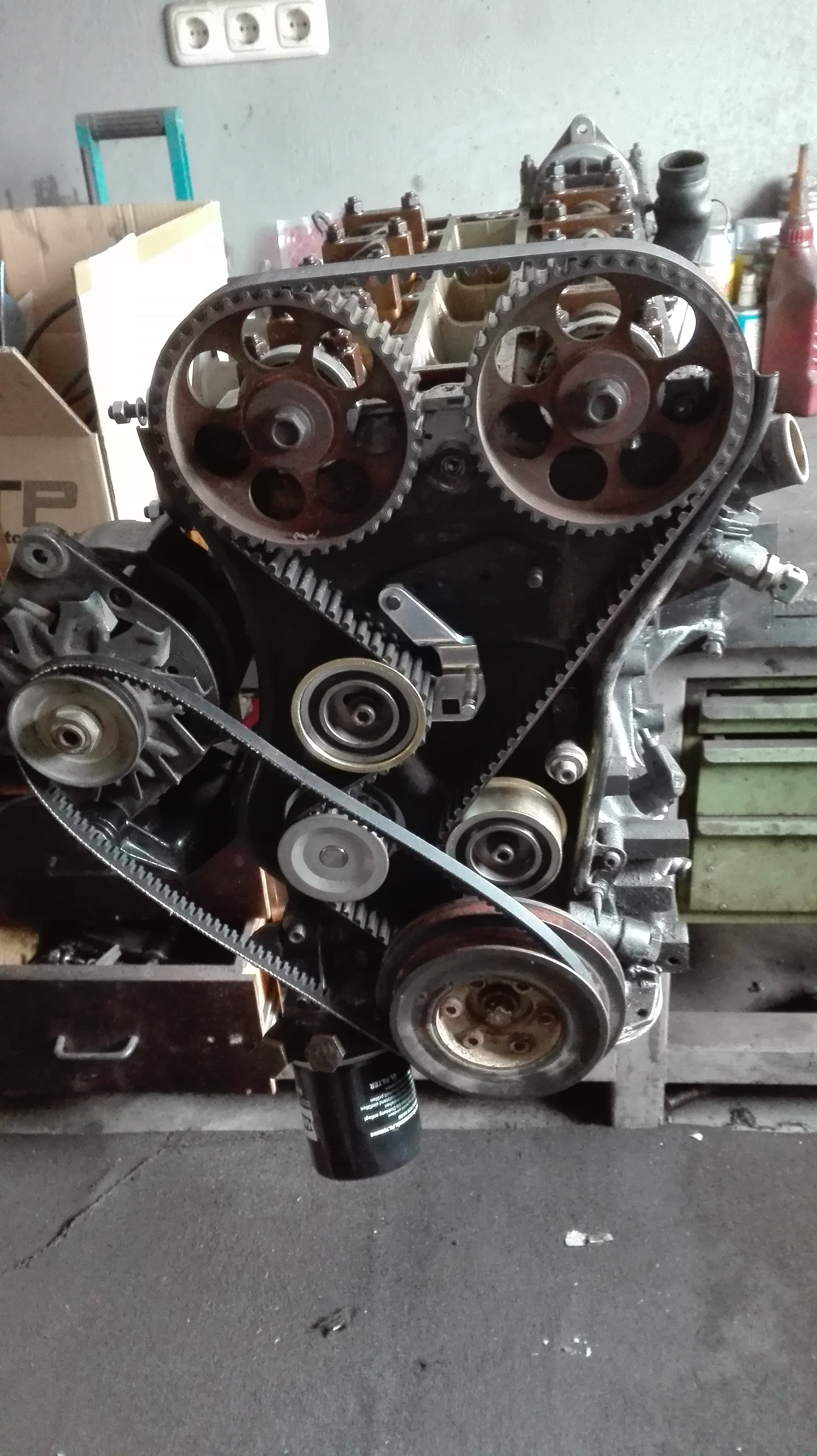

letzte woche zahnriemen wasserpumpe und wellendichtungen getauscht
die brücken sind auch schon da
jetzt wart ich noch auf die weber die komen hoffentlich kommende woche

so dem motor gings heute an den kragen ![]()
einspritzanlage und kabelbaum wurde abmontiert,in ein paar wochn werd ich mir weber draufmachn
den block kopf und ölwanne hab ich geputzt und schwarz hitzeschutzlack lackiert
ich hab leider ned gewusst das ich 2 neue dichtungen bei der ölwanne brauchi jez hab ich noch eine bestellt die kommt nächste woche mit neuem keilriemen und wellendichtringsatz ![]()
