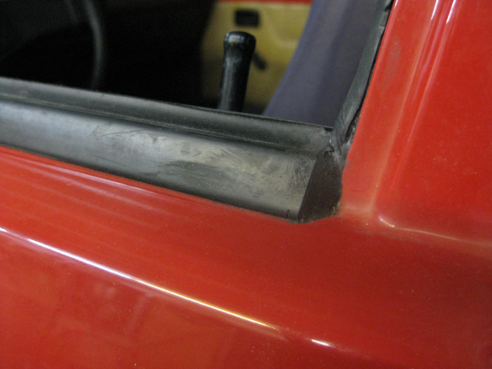

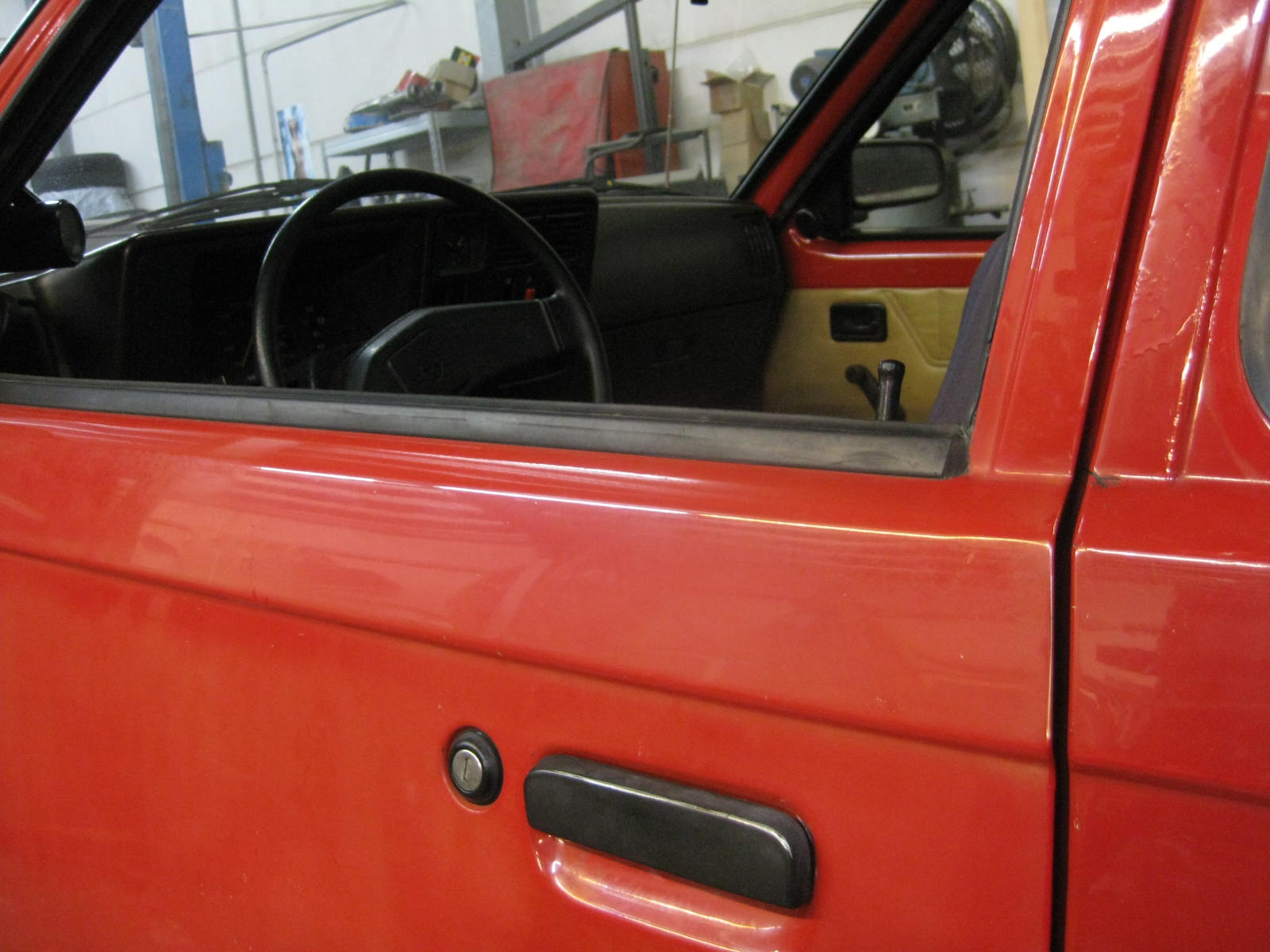

Nach über einem Jahr will ich meine Erfahrung mit den äußeren Türschachtleisten bzw. Repros von copeparts.nl mit Euch teilen. Ich habe im Januar 2023 28,- Euro pro Stück bezahlt, dazu kamen 18,- Euro für den Versand. Das waren also 74,- Euro insgesamt.

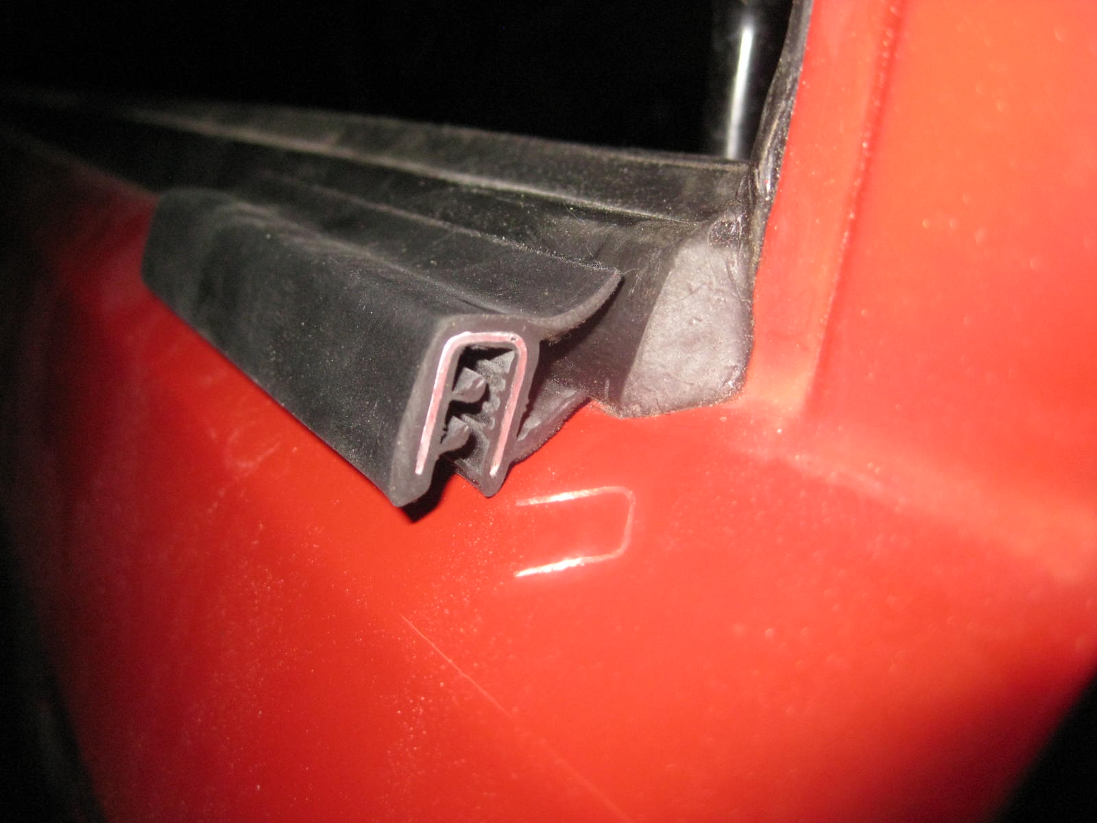

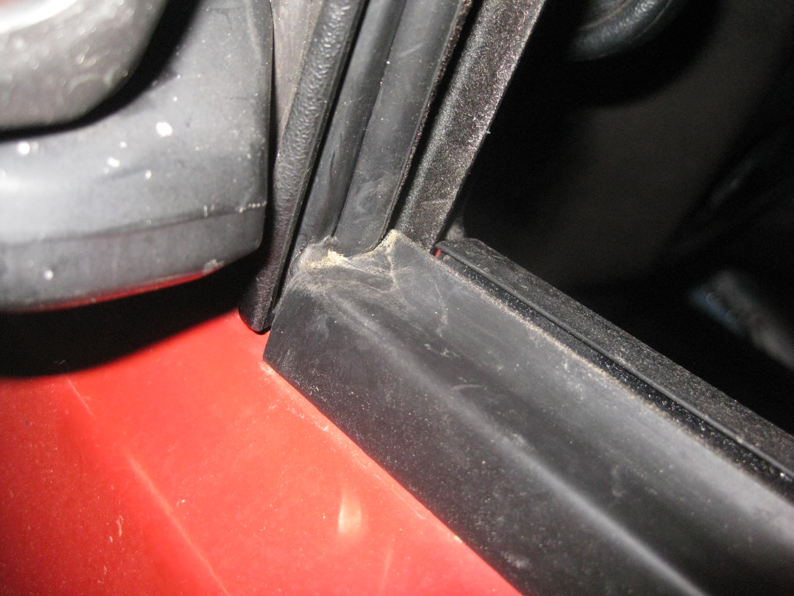

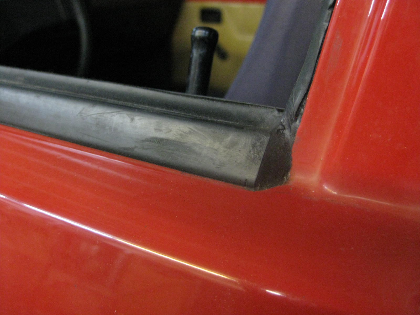

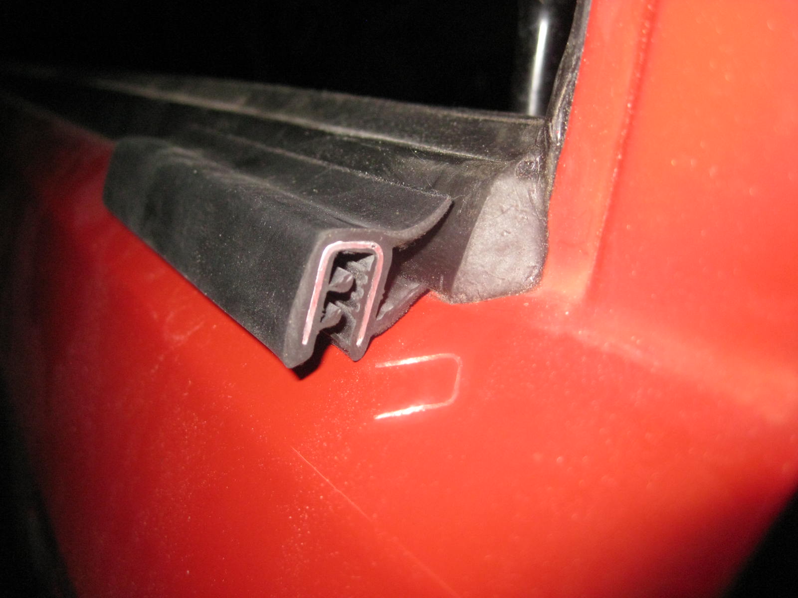

Die Dinger scheinen nicht exklusiv für den D Kadett produziert worden zu sein, aber ich habe auch bei Döpper keine Alternativen gefunden. Die Dichtungen müssen abgelängt werden und bauen höher als die originalen Leisten. Da die Abschlüsse "nackt" sind (eben Meterware) habe ich sie mit schwarzer Karosseriedichtmasse an beiden Enden "abgeschlossen". Die Leisten haben im Innern Gummilippen und werden von oben (ohne die Metallklammern) einfach aufgesteckt - und halten daher nicht so gut. Deswegen habe ich auch hier die schwarze Masse verwendet.
Ich bin mit dem Ergebnis nach über einem Jahr- vor allem mangels Alternativen - immer noch zufrieden. Mit der Optik kann ich leben.
