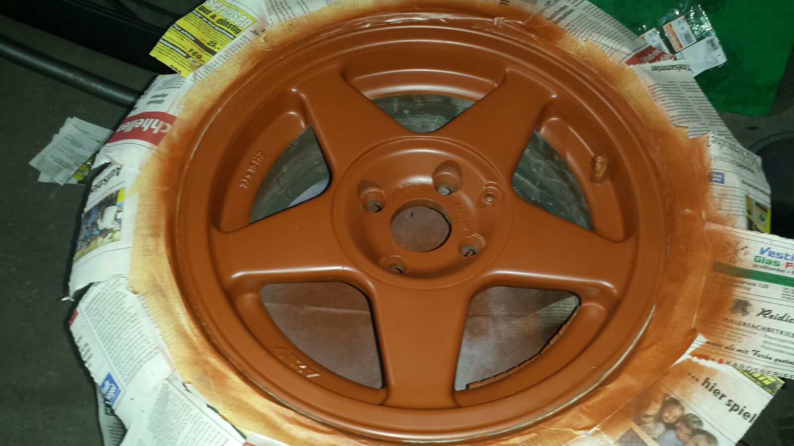

    felgen sind aufbereitet und lackiert

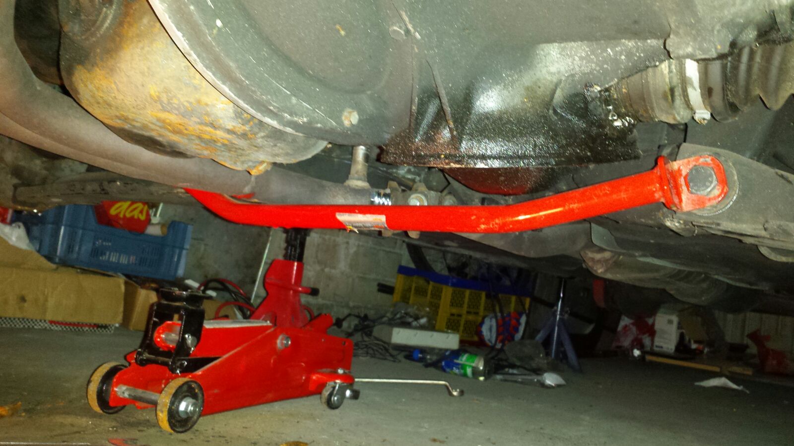

    domstrebe wurde gegen eine 8v wiechers getauscht. querlenkerstrebe von wiechers ist montiert,
