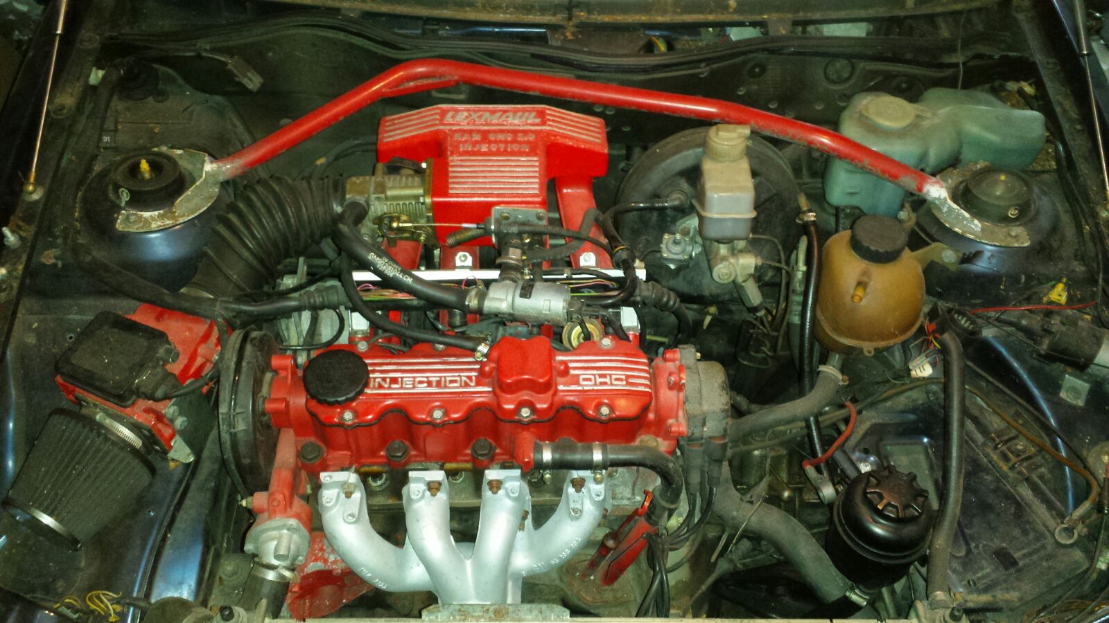

    aktueller stand. armaturenbrett is grad nen graues drin was ich morgen rauswerfe und ein schwarzes einbaue. bremsanlage wird vorm fahren noch entrostet, scheiben sind noch nahezu neu, erste meter werden dann zur werkstatt sein, bremsflüssigkeit erneuern. ansonsten sehen die ganzen gelenke und manschetten noch brauchbar aus, domlager sind allerdings nun fällig.
    motorraum braucht noch bissle pflege, in erster linie gehts mir aber vorallem drum das der wieder strasse unter die räder kriegt. motor dreht auch immer noch, wurde regelmässig per hand durchgedreht. krümmer ist bereits drin, hosenrohr kommt vermutlich auch morgen, brauch da noch ne neue dichtung zum krümmer. neuer brennring zum kat hin liegt bereits bereit.

    • offener k&n (wie auch eingetragen) oder doch rückrüstung auf serienkasten
      klanglich hab ich den offenen filter nicht gemerkt, optisch halt schöner, aber ich fahr ja nicht mit offener haube...
