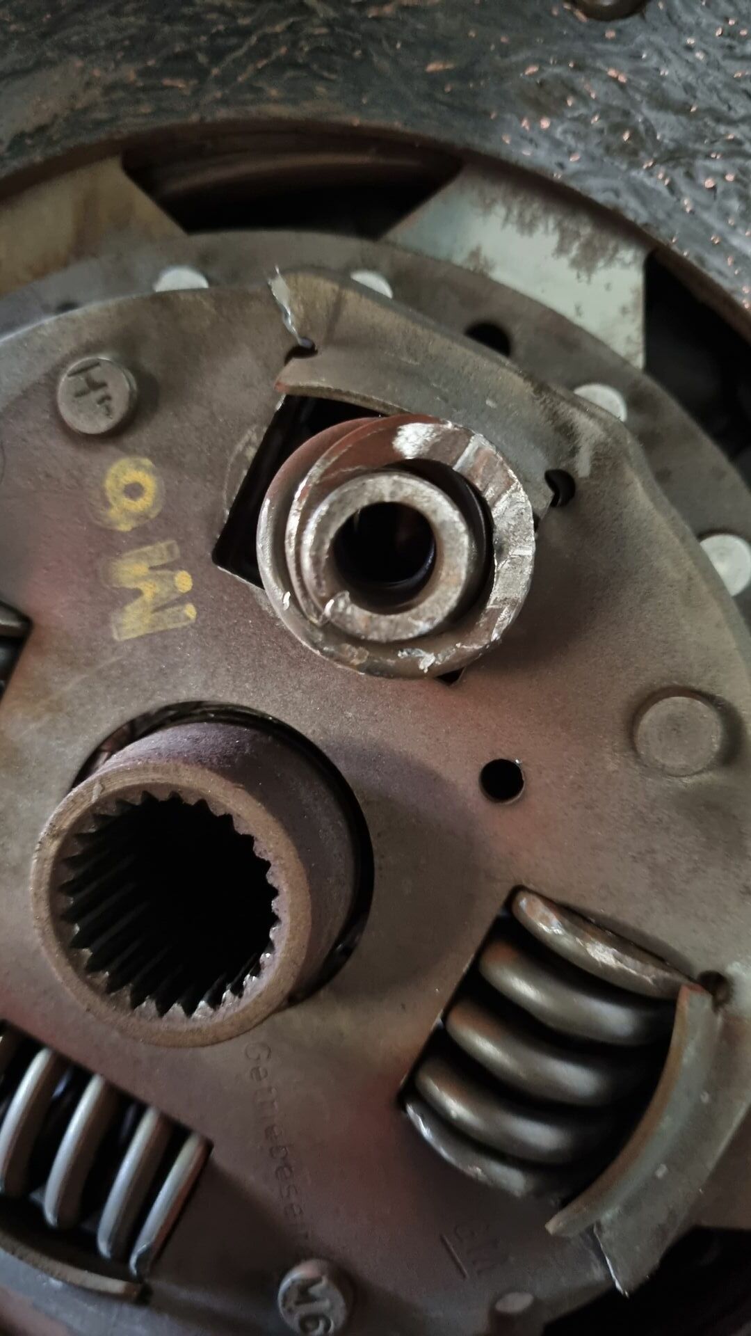

Alles anzeigenÄrgerlich. Hoffentlich ist die Schwungscheibe jetzt nicht verzogen, sonst passiert das bald wieder
der Fliegt in den Schrott und ein anderer kommt rein. Vielleicht einmal abgedreht und gefuchtet das da alles passt. Mal gucken wer sowas macht.

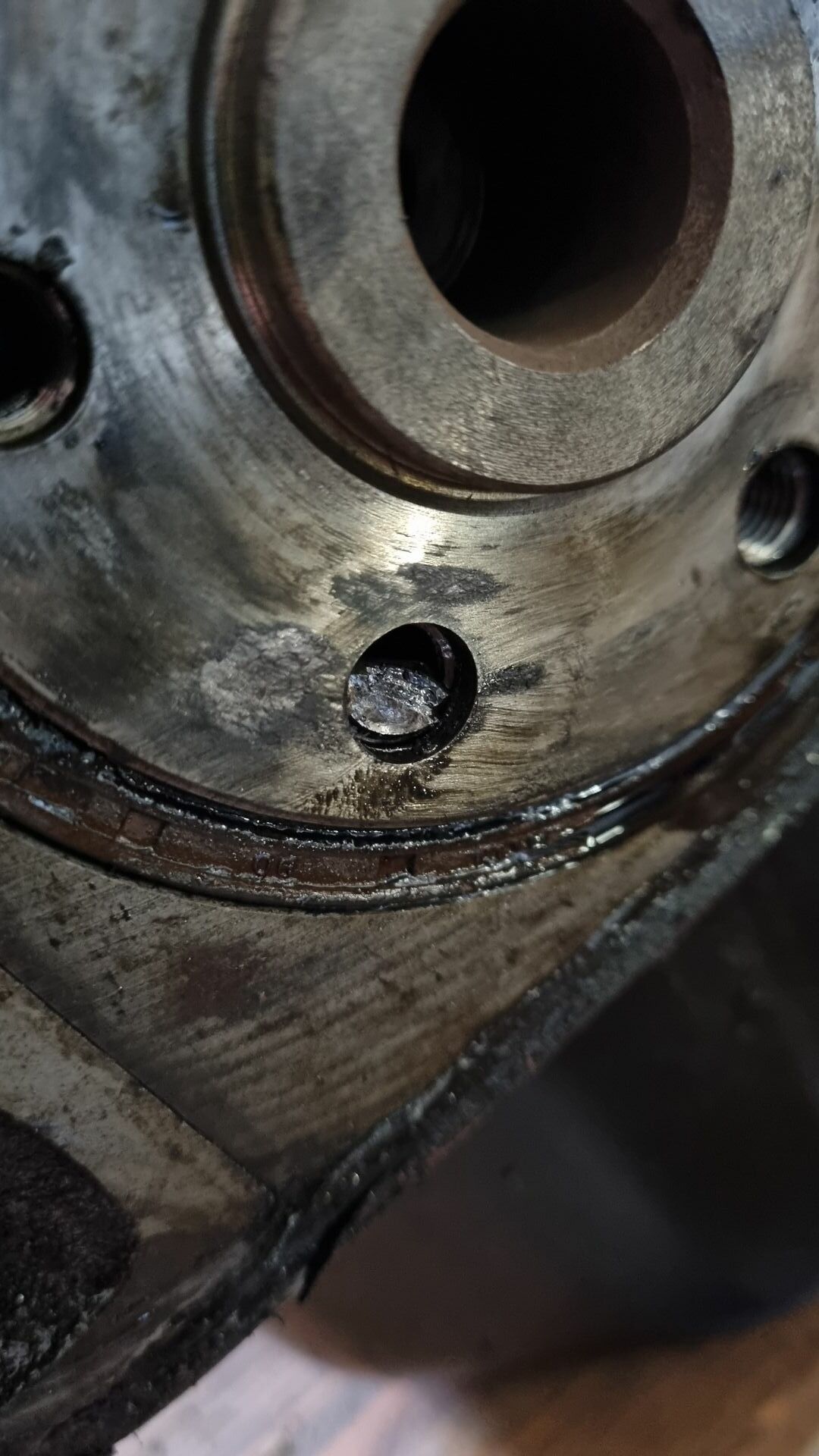

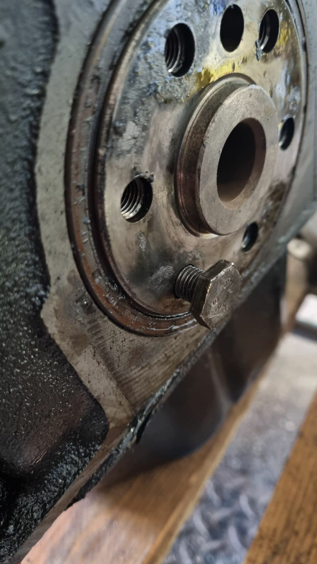

Also den Übeltäter habe ich gefunden.
Hab den Motor und Getriebe ausgebaut.
Hab beim zusammensetzen vom Schwung wohl Loctite vergessen..... was ja nicht das erstenmal ist das mir beim Caravan schrauben flöten gegangen sind wegen dieser Nachlässigkeit
Eigene Dummheit gehört bestraft..... eine Schraube ist sogar gebrochen.Naja es hätten neue Schrauben sein sollen und loctite drauf. Weder das noch das andere hab ich gemacht. Aber nach Drehmomentwerte war das aber eigentlich schon festgeschraubt.... na gut, ist nun so wie es ist.
Aber gott sei dank wars Glück im Unglück. Alle gewinde in der Kurbelwelle sind heil geblieben. Gerieböl ist sauber ohne späne und beim durchdrehen sind alle gänge leise. Also wars tatsächlich nur das dumme mit dem Schwung und Druckplatte.
Der Motor geht dann dieses jahr nochmal zum Motorenbauer um ihn durchzuschauen wo der Ölverbrauch herkommt. Wahrscheinlich wieder ein Fehler meiner seits! Mal sehen.
Alles anzeigen
Hab eben mit meiner Stamm Werkstatt telefoniert, da ist die Aussage dass die den aufmachen würden und nen neues Gewindestück von innen einschweißen würden... Das hätten die schon öfter gemacht... hab jetzt bissl Hoffnung dass er gerettet wird
Laß dir das zeigen wenn die das offen haben und schau dir den zustand genau an.
