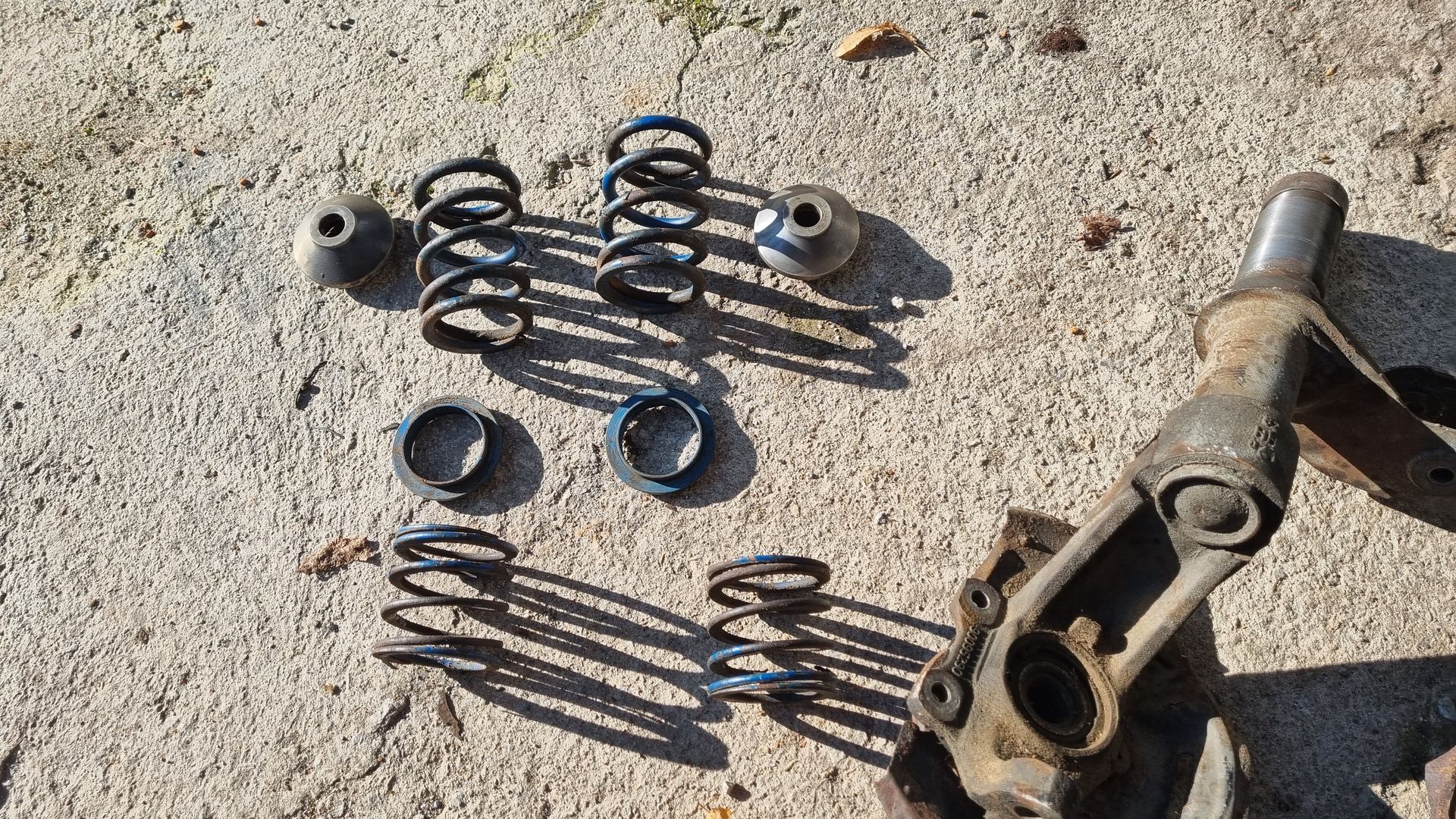

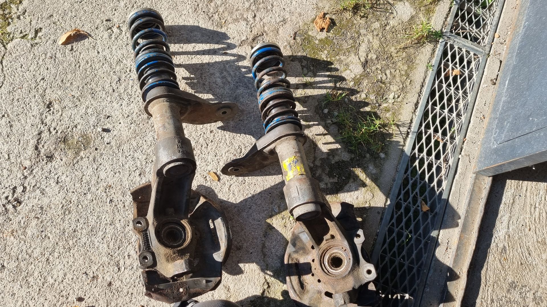

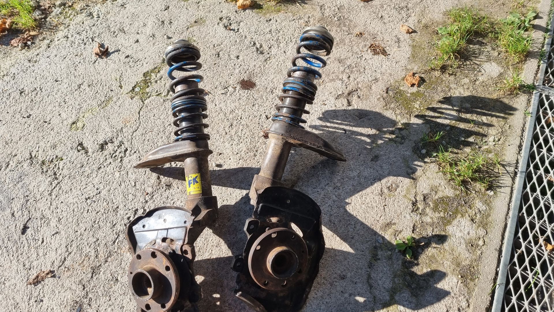

Das lange WR getriebe wollte ich eigentlich eh gegen das serien CR355 tauschen. TÜV fällig ist er auch seit 2 Monaten. Nicht mal da hatte ich Motivation zum hinfahren obwohl nichts weltbewegendes anstand. Federbeine ohne Pressung liegen auch schon fertig seit Monaten im regal.
