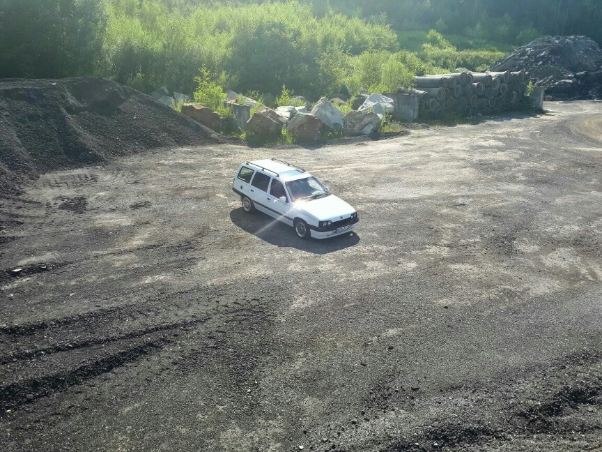

Hey gemeinde,
dachte mir ich schreib hier mal wieder was.
Also veränderungen gabs so bis jetzt keine großen.
Ich habe letztens nen 5türer "schlachter" gekauft, der wirds jetzt aber dann vermutlich doch hergerichtet für den tüv und als Alltags/Winterauto herhalten müssen.Und der Caravan soll dann kommende Saison nur noch als Schönwetter und Treffenfahrzeug dienen.Aus dem hab ich ne originale verstellbare Lenksäule ausgebaut und ihm spendiert.
Ansonsten hat er noch eine höhenverstellbare sitzkonsole bekommen.
Sonst gab's keine Änderungen.Suche jetzt nach einem kadett als spender mit einem c20ne motor.Der soll dann im Winter einziehen in den Caravan.
Im anhang noch paar tolle bilder.Das wetter und treffen freie Wochenende etwas ausgenutzt zum Knipsen.
