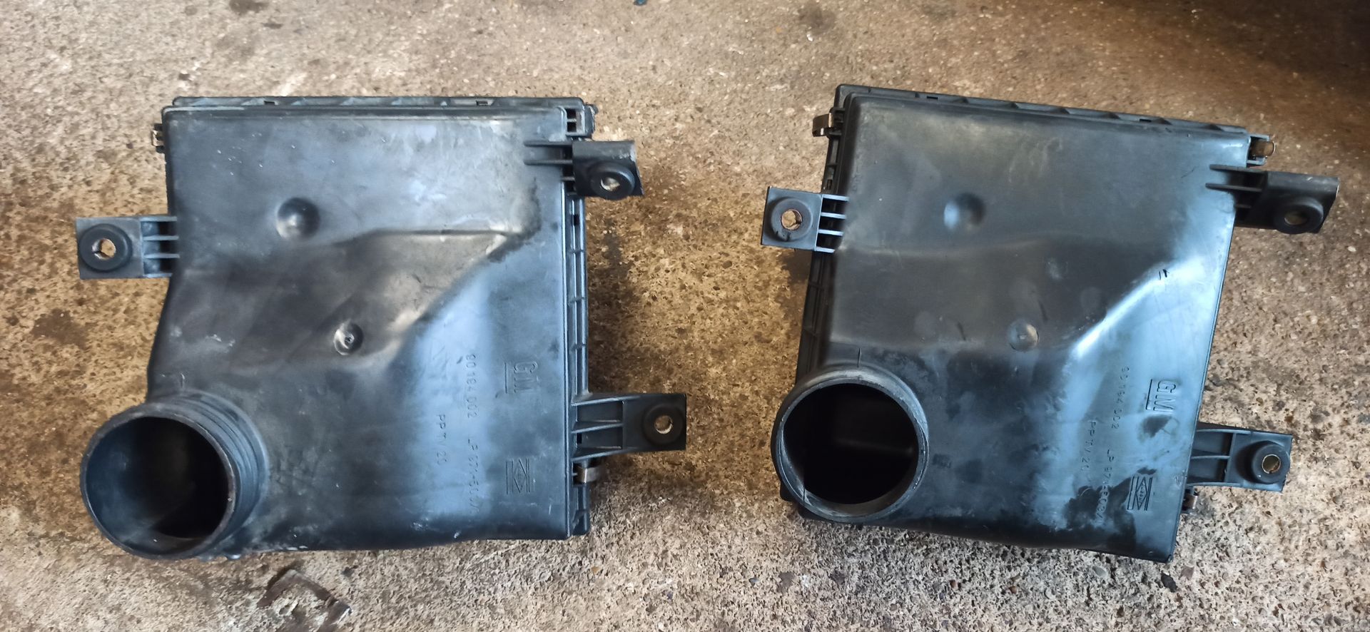

Ich hab ein oder zwei gebrauchte liegen wenn bedarf besteht.
