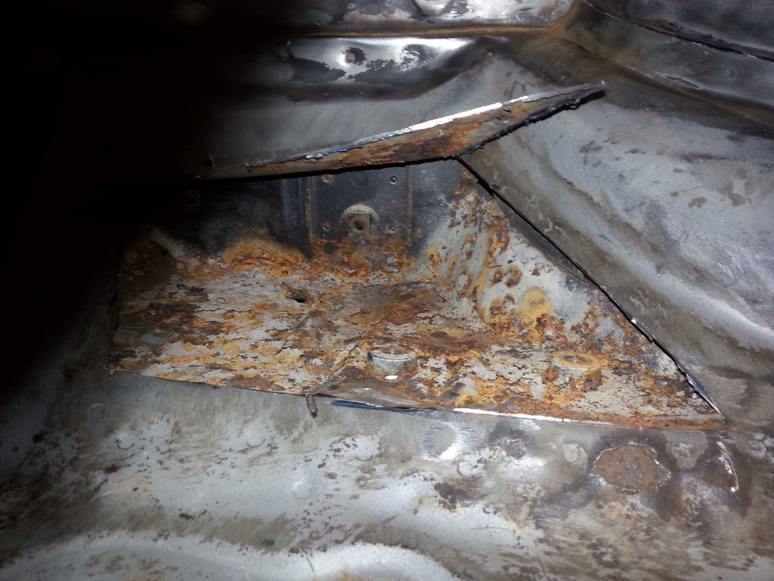

Ging jetzt wieder etwas weiter. Innenschweller hab ich nicht wie Original geschweißt gelöst sondern nur gerade rüber.
Alles innen mit Bratho korrux nitrofest raushrundiert. Heute dann Innenradläufe, Radläufe und Endspitze gemacht.Wobei die Endspitze innen auch ziehmlich rostig war.Hab da das Innere Blech auch zum teil ausgetauscht.
Hat mir heute leider alles nicht so schön geklappt wie sonst.Aber es passt schon soweit.
Kleinkram muss ich auf der Seite noch Schweißen.
Hab mir noch so eine Druckbecherpistole bestellt mit so einer 360° Hohlraumsonde. Möchte da noch verdünnte Grundierung durch die schweller jagen und in die Seitenwand. Mal sehen ob das so klappt und das auch in sämmtliche falzen läuft.
