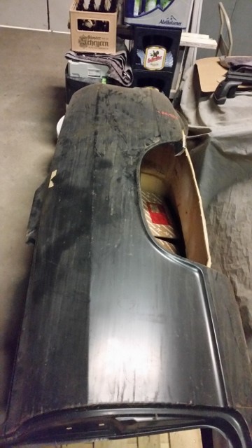

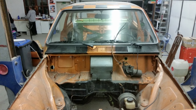

    gestern habe ich mal Bilder von einer neuen Seitenwand gemacht...

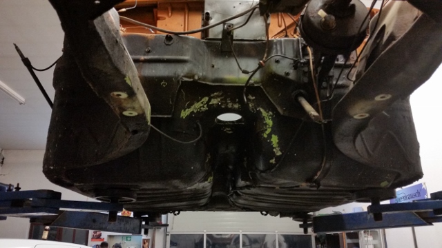

    auch ging es am Unterboden etwas weiter.
    Die Bremsleitung und die Spritleitung müssen noch weg, und diverse Gummistopfen, Lenkung und Heizung...
    und auch ist eine Durchrostung direkt beim Tankausbau zum Vorschein gekommen...
    Aber alles halb so wild, ist alles bei Schlachter noch gut erhalten.
    Sollte passen soweit.
    In diesem Sinne
    Gruß Ronny

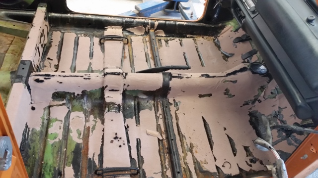

    Naja, schauen wir mal, was nach dem Strahlen unten alles zum Vorschein kommt, und wie geil dann noch das Altopelblech ist.
    Werde heute Abend noch Bilder vom Unterboden machen.
    Auch habe ich mir schon einen Schlachter besorgt... damit habe ich dann sehr viele Teile, die noch oder wieder einziehen können.
    Die neue/alte Optik wird dann so, wieder der Wagen im inneren noch ausschaut aussehen.
    Die "neue" Front ist auch in dem Farbton.

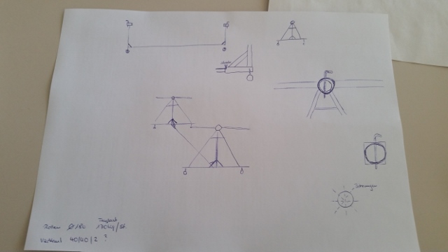

    Jetzt erst Mal Drehgestell bauen, und dann schauen, was in Sachen Strahlen vorwärts geht.
    Ziel soll es sein, dieses Jahr noch zu fahren.
    In diesem Sinne
    Gruß Ronny

    Heute Abend werden wir uns weiter Gedanken machen, wie wir am besten das Drehgestell basteln...

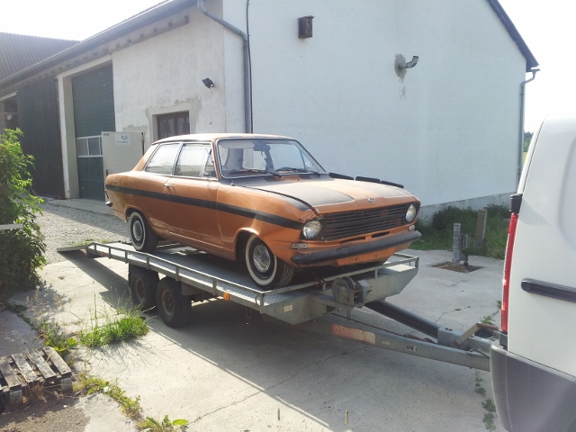

    vor ein paar Jahren, um nicht zu sagen zu meinem 30.igsten, habe ich zu meinen Spezl`n gesagt, das ich mir einen Oldie zulege, wenn ein gutes Angebot kommt...
    Siehe da, nach nur 3 Monaten war es schon so weit.
    Zwar mit Schaden vorn, aber machbar.
    Alles gut soweit...
    Dann, ich will fahren. Also alles besorgt, und erst einmal Tüv neu gemacht.
    Dann der Zustand bis Donnerstag...
    Ich begann also, alles zu Zerlegen... damit er wieder in seinen originalen (Lack)Zustand kommt.
    Die Arbeiten, die schon mal gemacht wurden, gefallen mir auch nicht.
    Ist mir zu Unsauber gearbeitet worden.
    Also erst Einmal beide Seitenteile (komplett) neu besorgt, was schon einer großen Suche und etwas Geduld in den Plan gerufen hat.
    Aber es ist nicht unmöglich.

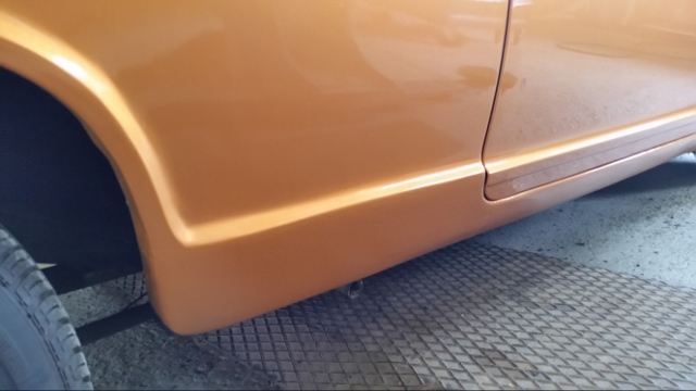

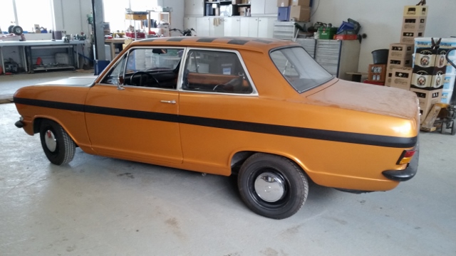

    So sieht er aktuell aus...

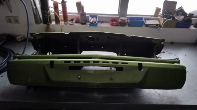

    Die neue gebraucht Front ist auch schon da...
    Wie soll er werden? Original in Limonengrün Met. Farbkleid, und auch mit Kanten, die nicht verspachtelt oder sonstige Dinge versaut sind.
    Jetzt schaue ich erst einmal nach einem Trockeneisstrahler, der mir den ganzen Unterboden von der Karosse halt.
    Dann geht es an die Bestandsaufnahme und die Schweißarbeiten...
    In diesem Sinne, ich halte euch auf dem laufenden.
    Gruß Ronny
