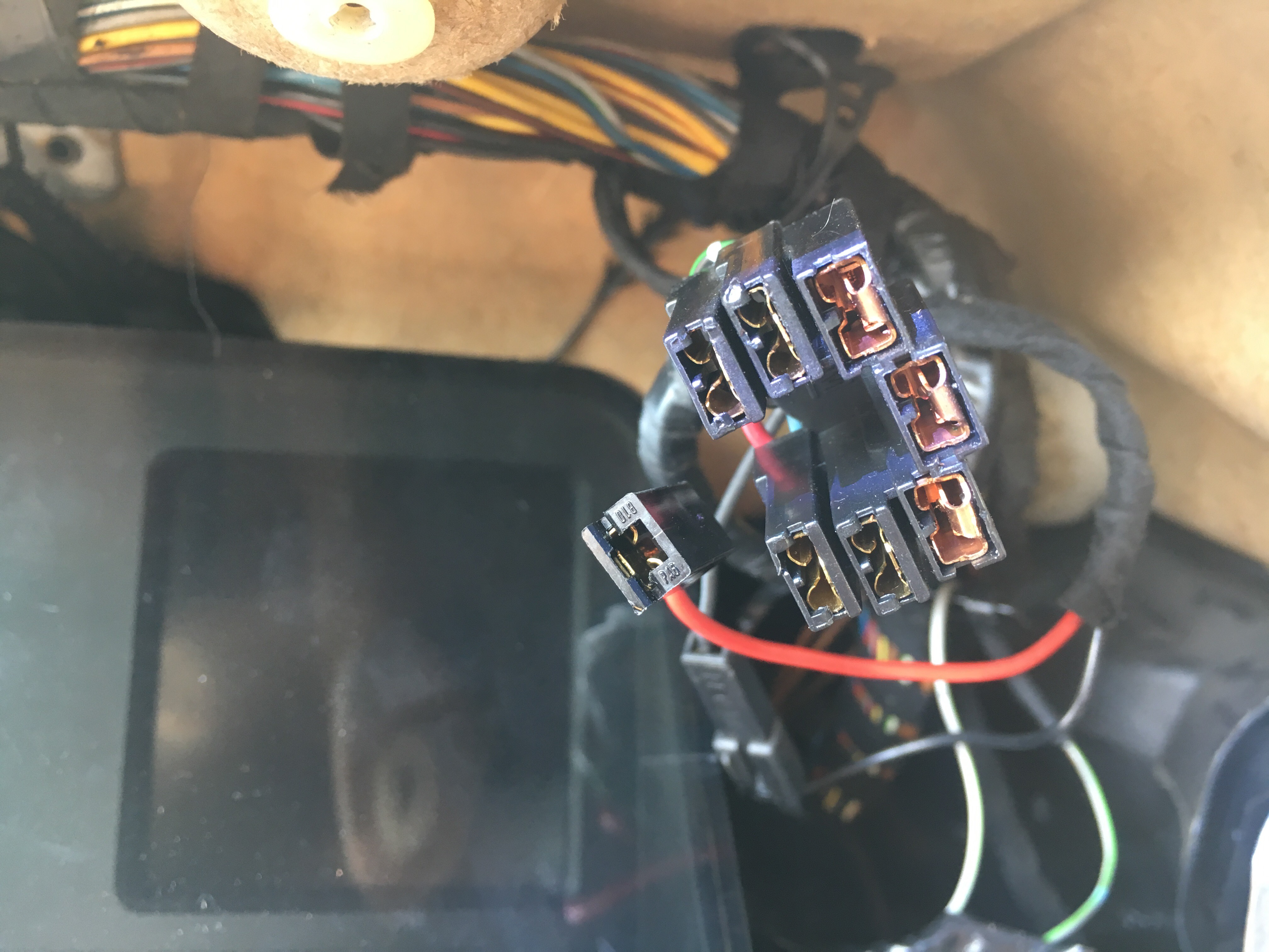

bei meinem neuen zusätzlchen Spielzeug habe ich Probleme mit dem LCD.
Es handelt sich um ein Cabrio mit C20NE Bj 1991.
Leider muss ich ein wenig ausholen da ich langsam verzweifel..........
Auto gekauft und ab in die Garage. Da das gute Stück noch das orginale Lenkrad hatte, habe ich dieses gegen ein 32er Raid getauscht.
Und siehe da: Hupe funktioniert nicht. Also Massekabel an der neuen Lenkradnabe angebracht und auch keine Funktion.
Orginallenkrad wieder drauf: Hupe auch keine Funktion.....
Ok. Erste trockene Tage. Erste wirkliche Ausfahrt:
LCD Wassertemperatur steht nach ca. 5 km im roten Bereich!
Lüfter funktioniert. Zu- und Ablauf vom Kühler sind nur "Handwarm". Thermostat öffnet. Wassertempgeber gegen neuen getauscht und entlüftet.
Probefahrt: Keine Funktion Tageskilometerzähler, keine Funktion Kilometerzäher, Wassertemp wird immer noch nicht richtig angezeigt und ich habe den Eindruck, dass die Öldruckanzeige sehr schnell hin und her springt.
Mein Vectra mit C20NE ist da wesentlich ruhiger.
LCD habe ich ausgebaut und alle Stecker ohne Erfolg kontrolliert. Kabel vom Wassertempsensor gegen Masse gelegt und LCD zeigt Vollanschlag.
Nur ist mir aufgefallen, dass ein Pluskabel am Warnblinklichtschalter nichtangeschlossen ist. Auf dem Bild das einzelne Kabel links.
Hat vielleicht jemand einen Lösungvorschlag?
