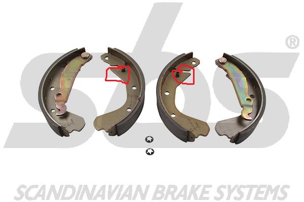

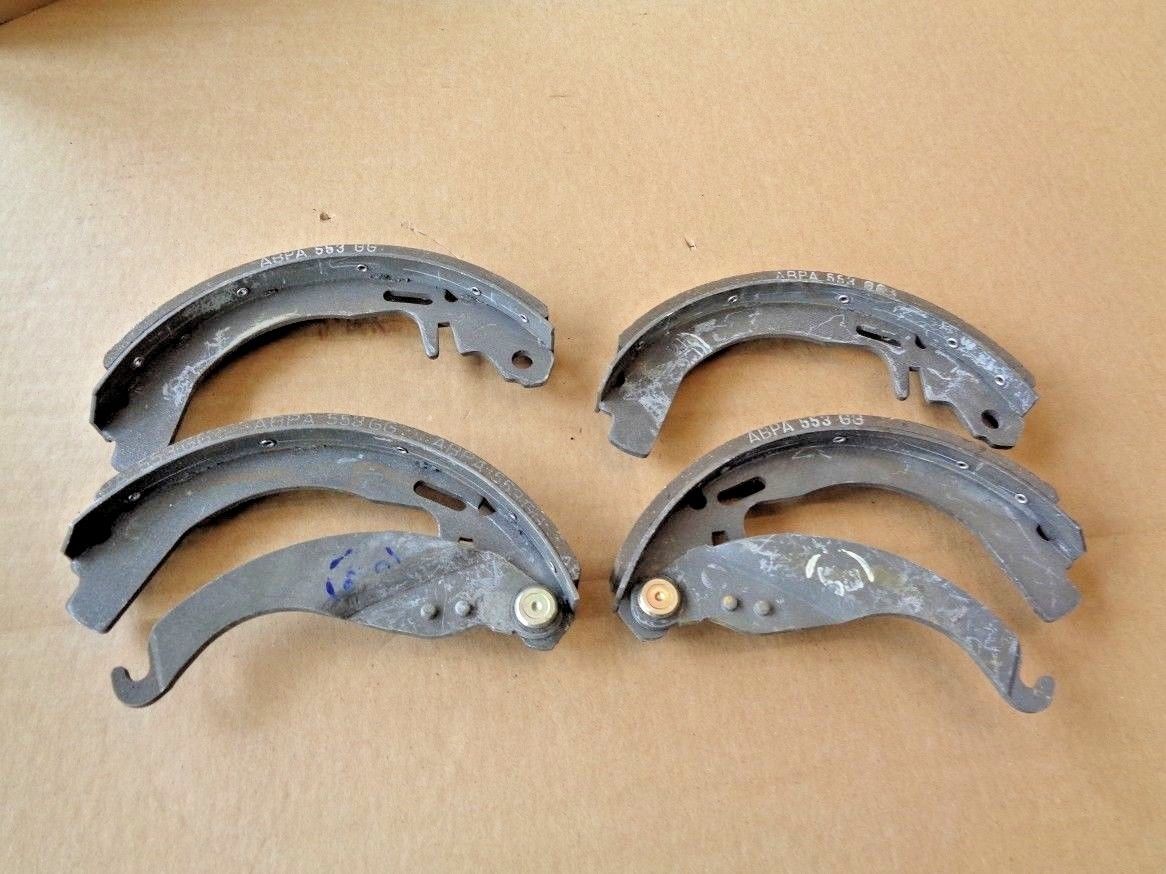

Reparaturhandbücher hab ich mir schon alle angeschaut und das Werkstatthandbuch hab ich auch im digitalen Format.
Aber hab mir jetzt eh die richtigen bestellt anhand der Teilenummer von Corsadi.
Aber ist halt trotzdem ein Ärgernis wenn man von dem ausgeht das man die richtigen Bremsbacken bekommt aber einfach die falschen bekommt wie auf den ersten Bildern zu sehen.
Frag mich für was für Autos die eigentlich passen die die liefern?
Weil draufsteht immer D-Kadett aber passen tut sie nur mit abschleifen der Fläche.
Áber trotzdem vielen Dank für die sämtlichen Kommentare und Hilfen ![]()
Beiträge von Benfailagain
Ja das muss man mal wissen was die richtige Opel Original Teilenummer ist :')
Vielen Dank für die schnellen Rückmeldungen.
Ich zeige euch das Problem mal anhand zweier Bilder.
Es waren wie ich eh schon geahnt habe die falschen Bremsbacken.
Aber der Vorbesitzer hatte es genauso idiotisch abgeschliffen wie ich.
Bei allen Onlineshops werden die falschen Nachbau-Bremsbacken versandt die abgeschliffen werden müssen(!!!)
Ist schon interessant das sogut wie alle Zubehörhändler falsche Bremsbacken im Programm haben, aber werde mir die Woche noch Orginale bestellen... -
Ich konnte die Bremsbacken nicht einbauen da ich was vom Material entfernen musste bei den Bremsbackenträger, um es überhaupt einbauen zu können.. ist das nicht verständlich?
