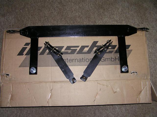

Über Vorderwagen verstärken hat Rene oben was gepostet! Man kann sicherlich noch einiges mehr machen....aber ob sinnvoll oder nicht muss jeder selbst wissen. Es gibt beispielsweise Verstärkunsbleche bei VW für den Golf 1. Ist damals von VW Motorsport angeboten worden für die Rallyfahrzeuge. Is ne feine Sache. Das Teil wird von außen auf die Längsträger geschweißt und geht nahezu vom Frontblech bis zur verlängerten A-Säule und an der Unterseite tief in den Dom. Da müsst mal einer der Alten Hasen ala D.Zug oder GTE Schmiede oder eben Rene erzählen ob´s da was gab bzw. immernoch gibt.
PS die Maße von der Irmscher Strebe (dacht auch das Teil wäre von Hipo) hab ich mal abgeschrieben. Müssten aber auch irgentwo im Let Forum stehen....

zur Strebe - guggst du Foto. Sowas wird tatsächlich verkauft
ALSO: Sowas nur besser taugt auf jeden Fall was!
