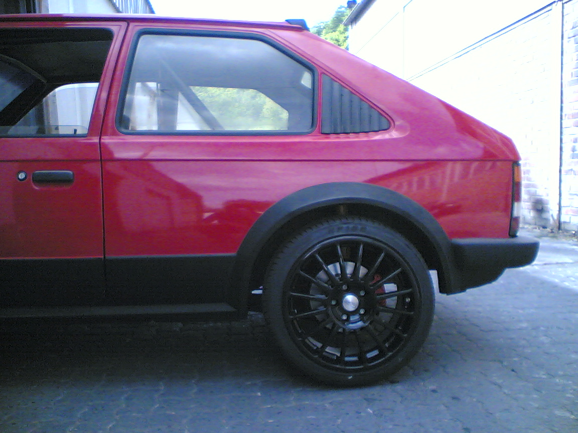

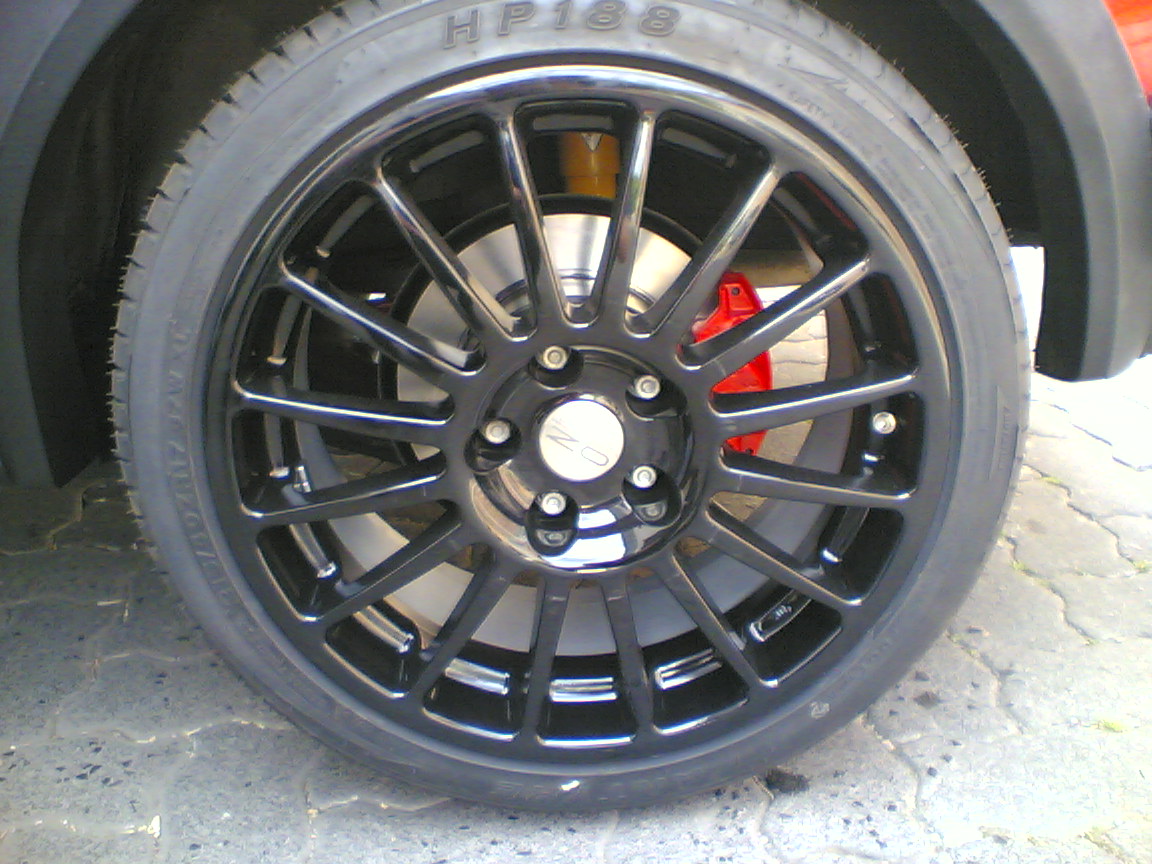

Felgen sind montiert. War ja eine dämliche Arbeit die HA Zentrierung aufzudremeln - und die rechte Seite muss noch
Im Motorraum sind noch einige Änderungen gekommen. Ladeluft - und Wasserkühler sind ein Stück nach vorn gewandert. Hab die org. Halter vom WK ausgebohrt und versetzt.
Hab jetzt angefangen den Fanghaken und den Schnapper nochmals zu bearbeiten. Die Teile sind viel zu lang und schlagen beim schließen der Haube auf den LLK.
Ebenfalls drinnen ist ein Luftfilterkasten. Hab den Serienkasten (samt Unterteil) vom LET genommen. Will keinen Pils-Filter in meinen Autos sehen
Der bearbeitete Kasten wird von der Unterseite mit einem 100mm großen Kanal (Aluflex), welcher hinter dem Frontblech endet, mit Zuluft versorgt. -

hab wieder ein wenig Zeit gefunden. Werde mich am WE an die Bremsen machen. Anbei mal ein Foto von den veränderten Scheiben des Mercedes. Die Montage der V6 Naben bereitet dann doch noch Probleme, da die verbaute HA aus einem 16V E Kadetten OHNE Abs stammt. Muss also die Zentrierung noch aufdremeln. Dauert ein paar Stunden.
