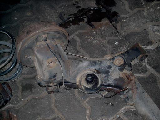

    die auf dem Bild ist eine vom D Kadett SR und ist Trommel - bingo! :rolleyes: Also ungeeignet für Scheibenumbau, da die Stümpfe geschweißt! Cali gabs nie mit Trommel hinten. Haben andere Stümpfe etc. und davon was an eine Starrachse zu bauen passt ohne Änderungen nicht! Also eine vom 16V E-Kadett nehmen wie du es gemacht hast und ich oben geschrieben habe. Wer lesen kann ......

    Was du meinst ist einmal die Standard Lagerung und die wartungsfreie. Vielleicht noch zu erwähnen dass die wartungsfreien mit ABS nicht ohne Änderungen an eine Achse ohne ABS passt. Dazu muss die Durchführung in der Achse vergrößert werden.....
