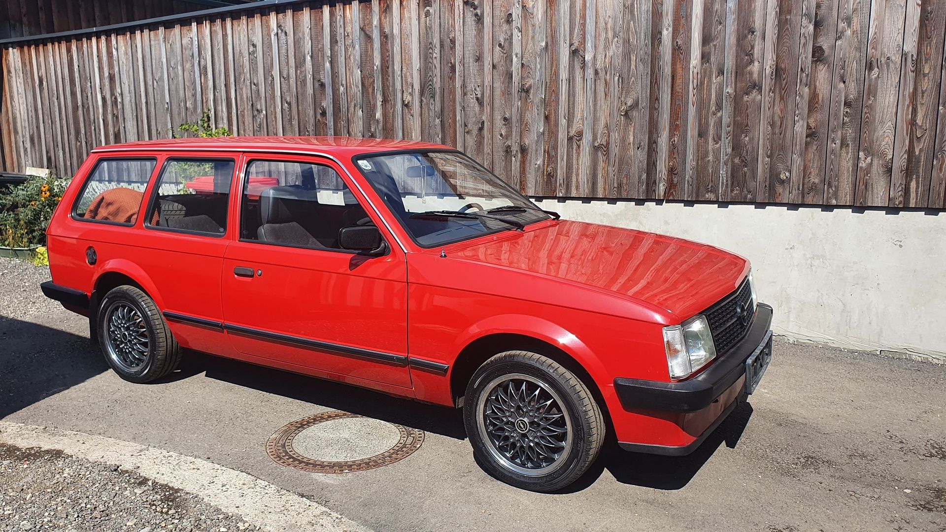

Der Frühling naht, der Kadett ist ausgewintert und somit konnte ich mich gleich auf den Fahrwerksumbau kümmern. Verbaut wurden KAW Federn an der Verderachse und originale Kadett Federn vom der Schrägheck Version. Passt super und hier noch ein Foto

Originale Caravan Federn gibt es noch im Zubehörhandel. Warum keine Limo Federn? Dann hätte ich hinten schon mal die ersten 4cm Tieferlegung.

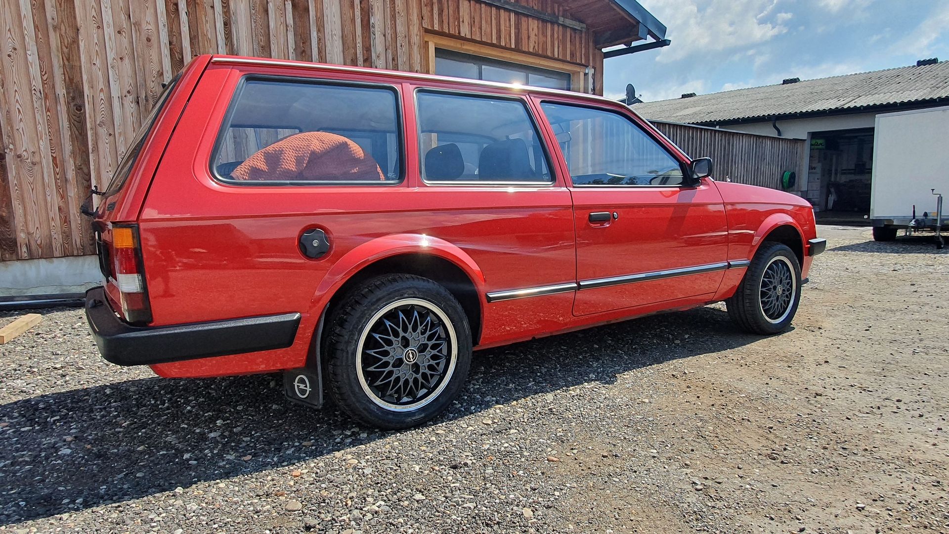

Langsam tut sich was bei meinem Kadett. Gestern die aufbereiteten Kadett-E GSI Felgen bekommen Muss aber noch warten bis der Kadett vom Mechaniker fertig ist da Zündung undVergasereinstellung durchgeführt werden. Die Ascona C Spoilerlippe wurde in der Zeit auch schon montiert. KAW 50/40 Federn liegen auch schon bereit. Mal sehen was das für ein Kampf wird an der Hinterachse. Habe leider keine originalen Limo Federn gefunden
Anbei ein Foto wie der Stand momentan vom Kadett ist

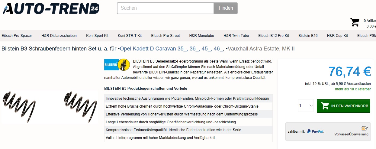

Ich habe es versucht im Netz zu finden und da bin ich etwas ratlos da ich keine passenden Fotos zu den Federn gefunden habe.
Anbei 2 Beispiele als Vergleich. Nach den Fotos würde es mit den Caravan Federnauflagen nicht passen
Denke das es nur Symbolbilder sind und wenn Ihr saht das die Federbauweise gleich ist, werde ich mir mal CC Federn bestellen
