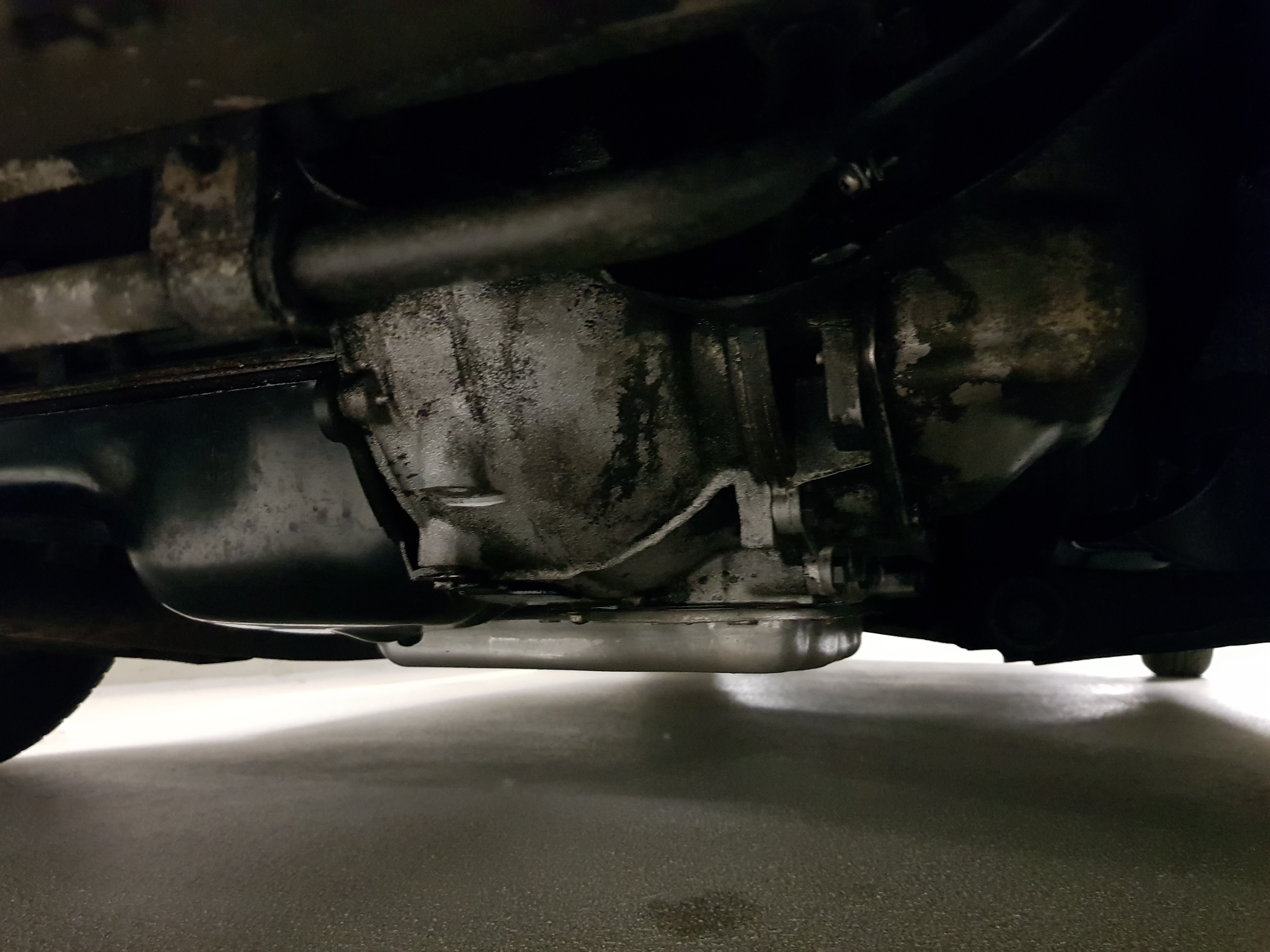

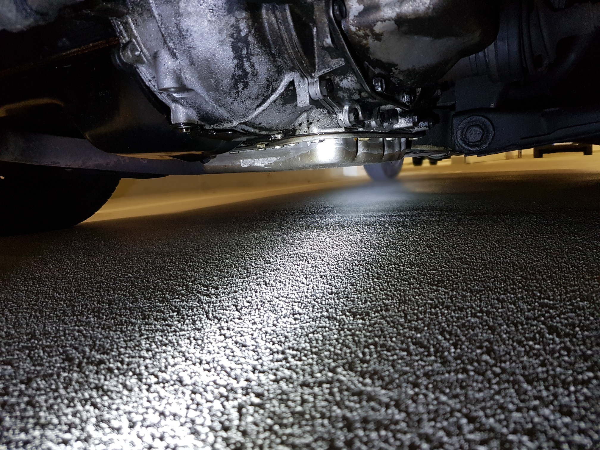

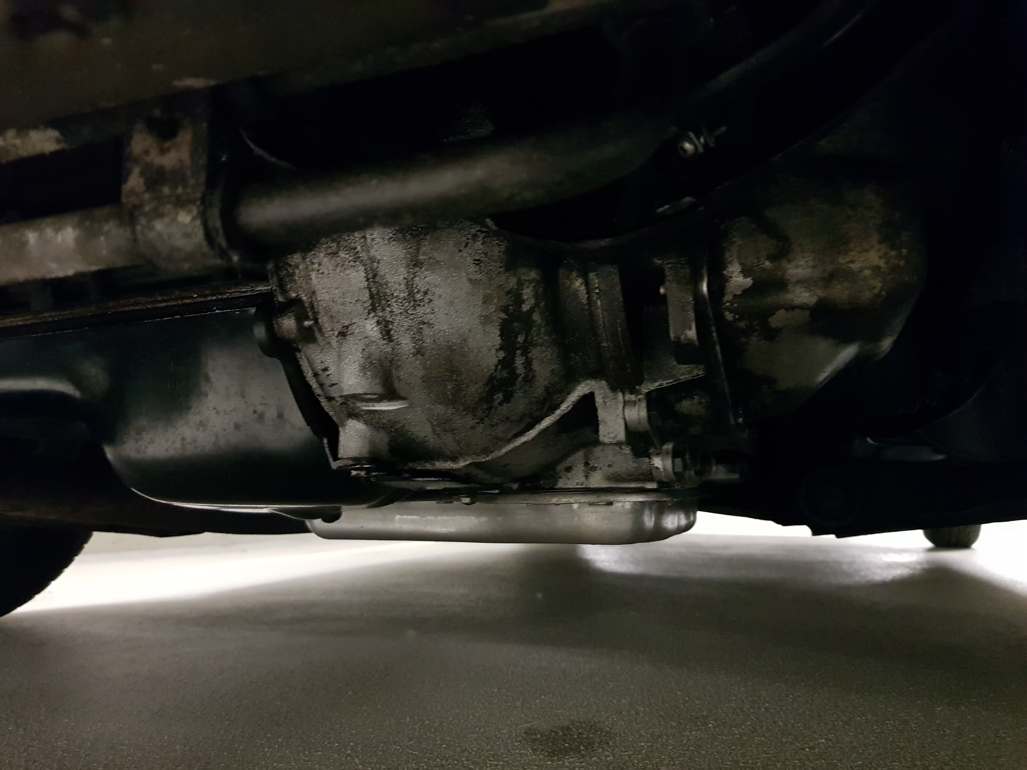

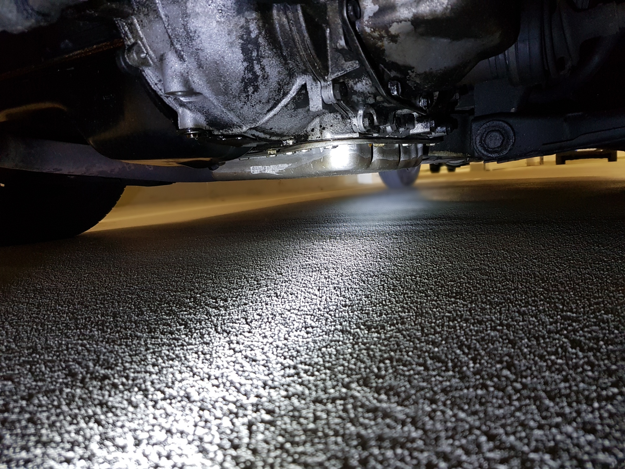

Richtig rot ist es nicht, zumindest nicht auf dem Bodenbelag. Es ist eher hell. Das Getriebeöl ist ja auch frisch, da ich neulich erst die Dichtung wechseln ließ.
Simmerring der Kurbelwelle? Dann müsste es doch woanders austreten und dunkler sein (Motorenöl). Unten an der Ölwanne des Getriebes hängen ja Tropfen. Sieht man nicht so gut auf den Bildern. -
Ich habe mal zwei Bilder gemacht. Nach zwei Tagen Standzeit ist wieder ein Fleck unter dem Auto zu sehen. An der der Dichtung selbst ist es feucht und dann kommen nach und nach Tropfen (siehe zweites Bild)
