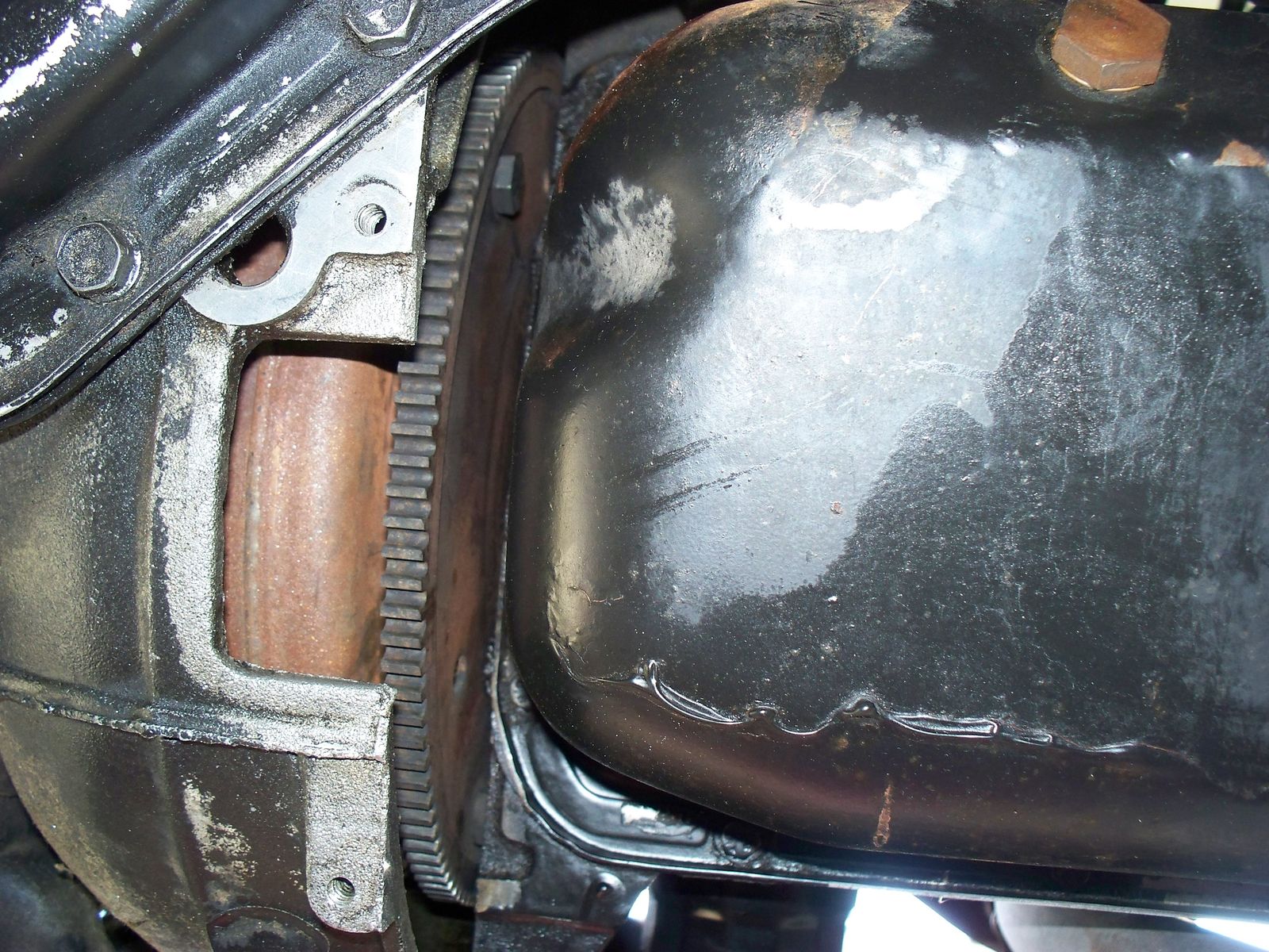

Am Übergang vom Motor zum Getriebe ist so ein schwarzes Blech, das mit zwei 13er Schrauben befestigt ist. Dort hängt hin und wieder ein Tropfen Motorenöl dran. Die Motorölwanne selbst hat neue Dichtungen bekommen. Habe neulich alles mit Bremsenreiniger gereinigt, nach gut einer Woche sieht man wieder etwas Motorenöl an der Stelle. Nicht viel und es tropft auch nicht. Ich kann nicht erkennen, woher es kommt. Möglicherweise der Simmerring der Kurbelwelle getriebeseitig?
#99 Am Übergang vom Motor zum Getriebe ist so ein schwarzes Blech, das mit zwei 13er Schrauben befestigt ist. Dort hängt hin und wieder ein Tropfen Motorenöl dran. Die Motorölwanne selbst hat neue Dichtungen bekommen. Habe neulich alles mit Bremsenreiniger gereinigt, nach gut einer Woche sieht man wieder etwas Motorenöl an der Stelle. Nicht viel und es tropft auch nicht. Ich kann nicht erkennen, woher es kommt. Möglicherweise der Simmerring der Kurbelwelle getriebeseitig?
Deine Vermutung wird zutreffend sein; der Getriebesimmerring wird wohl getauscht werden müssen. Das ist bei Kadetten im fortgeschrittenem Alter eine bekannte Auffälligkeit.
#100 Am Übergang vom Motor zum Getriebe ist so ein schwarzes Blech, das mit zwei 13er Schrauben befestigt ist. Dort hängt hin und wieder ein Tropfen Motorenöl dran.
Drei Schrauben SW 10 herausdrehen und nachsehen. Darunter hat man dann etwa folgenden Einblick:
