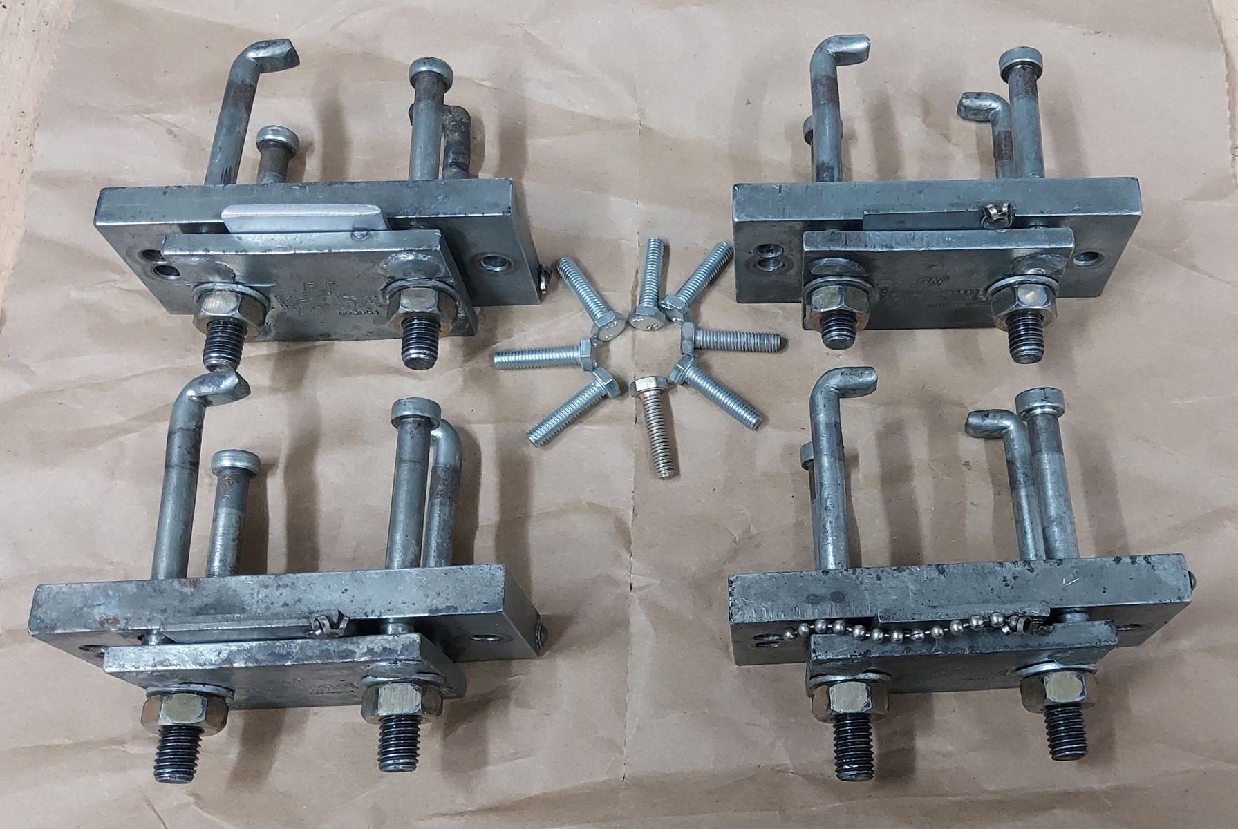

    Hallo Forum.
    Ich habe einen Satz (4-Stück) Ventilniederhalter der Firma Sauer-Werkzeuge zu verkaufen.
    Mit diesem Werkzeug ist es möglich, ohne Kopfdichtungstausch, Nockenwelle, Schlepphebel und Hydrostößel bei den 8-Ventiler OHC Motoren zu tauschen.
    Die Niederhalter passen sowohl bei den kleinen OHC-, sowie bei den großen OHC-Blöcken.

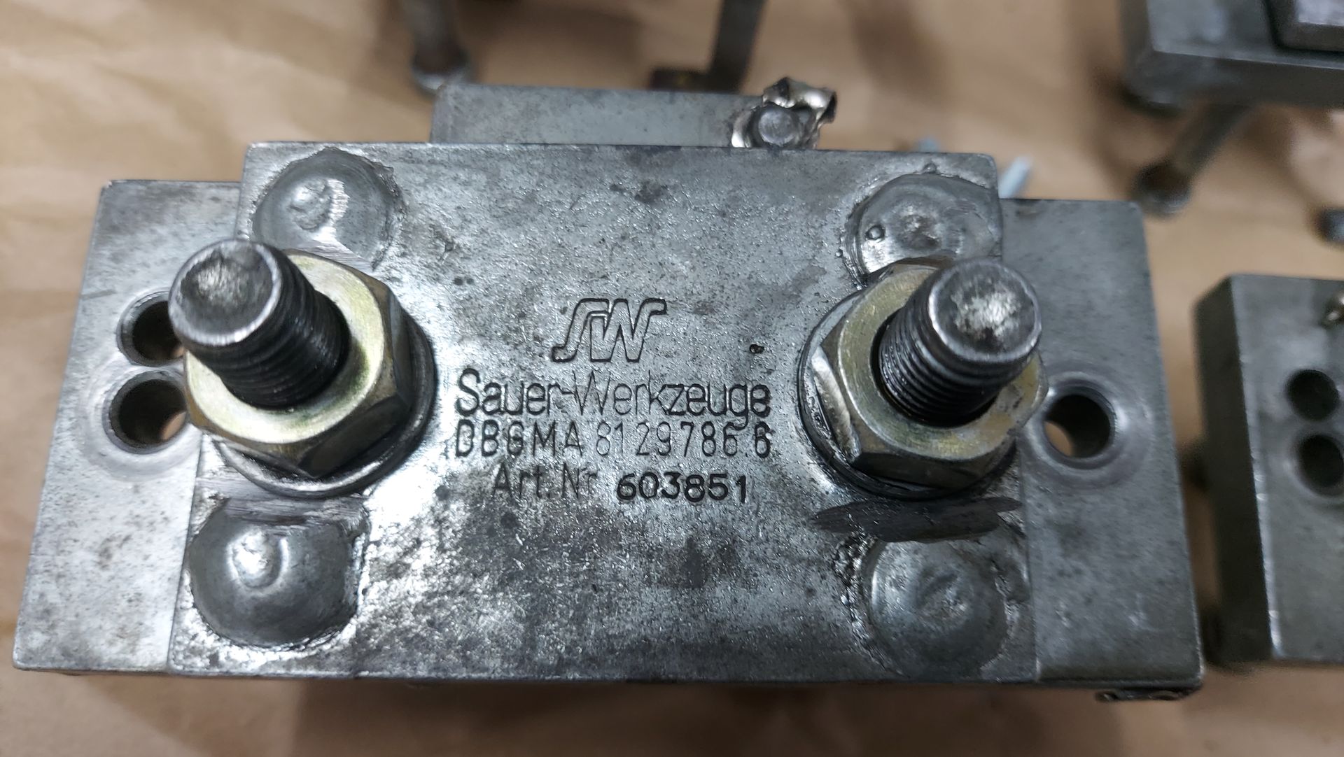

    Herstellernummer: 603851
    Den Zustand der Werkzeuge würde ich als "gut-gebraucht" bezeichnen, ich denke die Bilder sind aussagekräftig.
    Alles ist voll funktionsfähig, ich habe letztens selbst noch damit bei einem X16SZR die Nockenwelle getauscht.
    Zum Lieferumfang gehören noch 8 Schrauben um die Werkzeuge am Ventildeckel zu verschrauben.
    Preislich hatte ich mir 80€ vorgestellt, Versand ist gegen Kostenübernahme möglich.
    Barzahlung bei Abholung, bei Versand wäre Banküberweisung oder Paypal an Freunde möglich.
