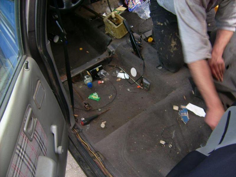

sorry fürs offtopic, aber sach mal was habt ihr da alles für nen müll im auto???? :ahhhh:
manchmal ekelts mich schon gewaltig wenn ich sowas sehe :kotz: -
