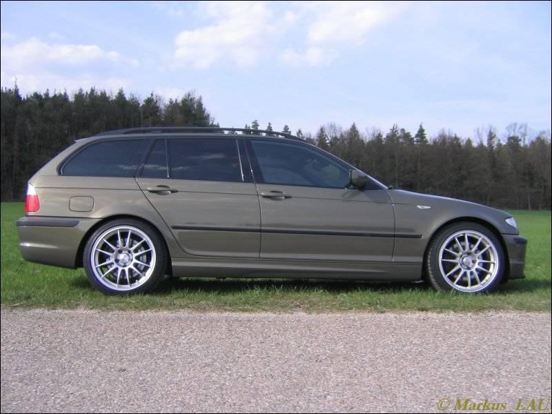

bräuchte auch mal wieder ne kleine bastelei
und zwar auf den GTE
diese farbe
und diese felgen
danke schon mal im voraus!!
