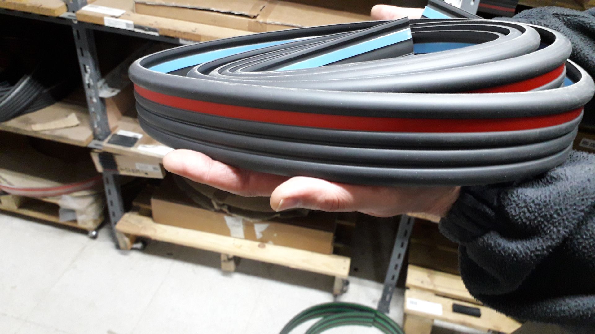

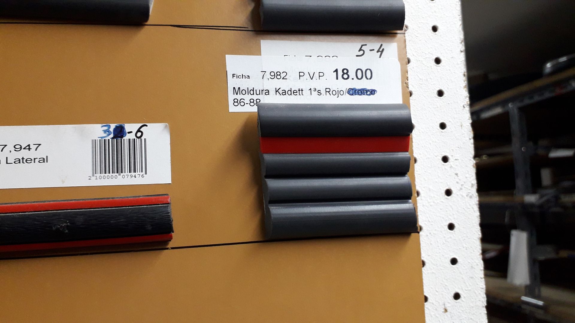

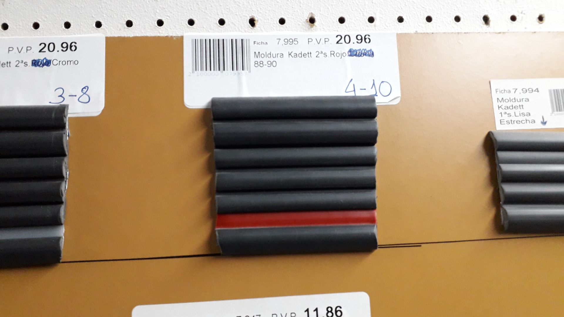

Guten Tag, wie ich bereits sagte, ich habe Farbe im Ersatzteilgeschäft gekauft, ich habe einige Fotos von den Kadett E-Seitenleisten gemacht, kein gsi, der angegebene Preis bezieht sich auf 1 m, obwohl sie einen kleinen Rabatt auf die Insgesamt sind sie Reproduktionen von sehr guter Qualität mit ihren Klebestreifen, Grüße.
In dieser Firma gibt es auch Reproduktionen und selbstklebende, siehe 600-16 Grüße
