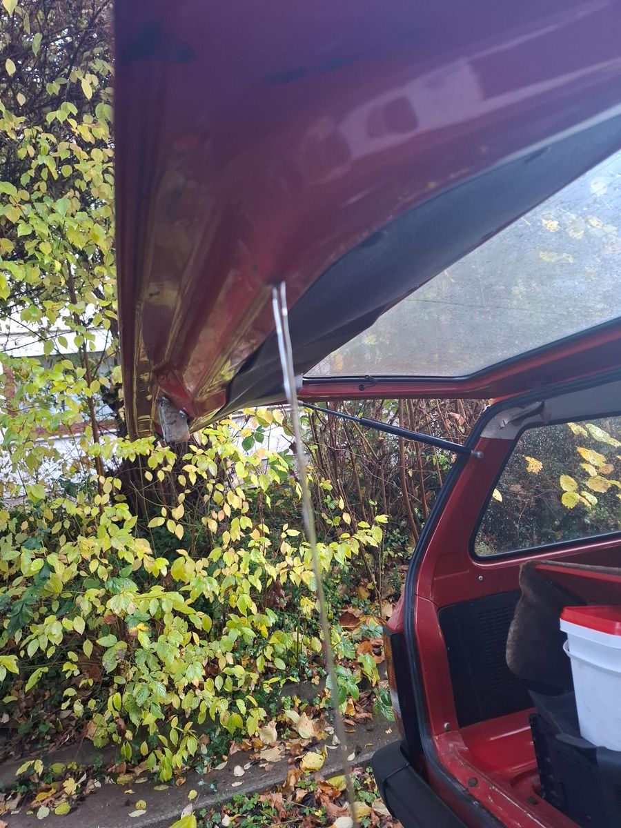

Alles anzeigenHallo
Bei meinem Caravan war es der abgerutschter Schlauch der Heckscheibenwaschdüse...
Hi Rom... ich hab leider keinen Heckscheibenwischer
Moin Dream, danke Dir für den Tip.
Nein, Waschanlage mach ich generell nicht, der Lack ist eh schon superdünn und wird dadurch nur stumpf. Nur Handwäsche und vorsichtig... aber es hat schon gut geregnet, wobei soviel wie da rausläuft tatsächlich jeden 3. Tag rauskommt...
Ich teste das mal mit der Innenverkleidung! Danke!
Moin zusammen, mein Caravan hat seit neustem einen seltsamen Wasservorrat in der Heckklappe. Tatsächlich läufts da so 5-10 Sekunden raus, siehe Foto. Oben scheint sie dicht zu sein, ich kann mir defacto nur die Heckscheibe/Keder als Erklärung vorstellen... Hat jemand ähnliche Erfahrungen? Danke für jeden Hinweis.

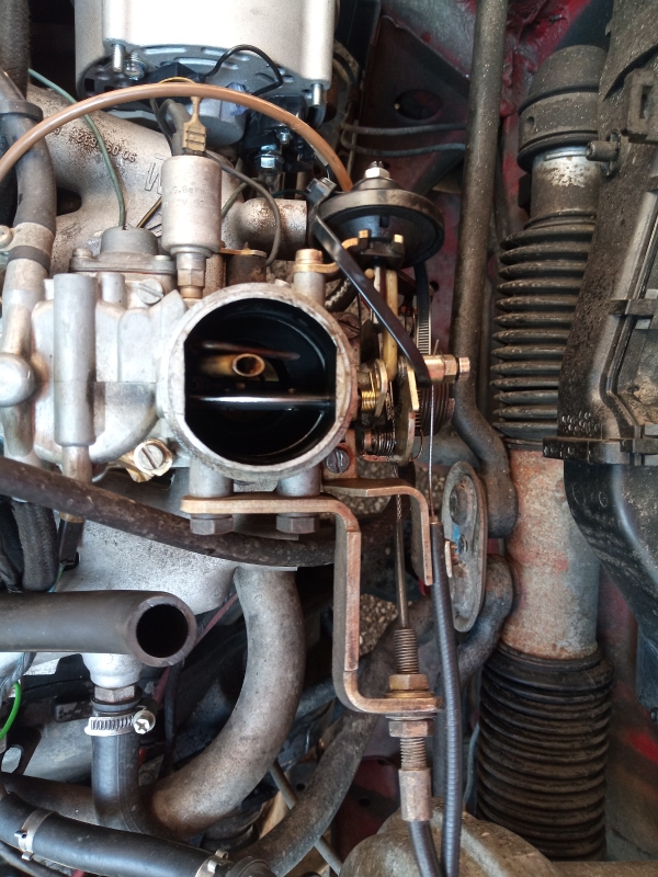

Hallo zusammen, ich steh hier wie der Ochs am Berg.
Mein D mit 1.3N hatte Probleme mit dem Starten... Zündkabel in Kombination mit Marder.
Nach der Notbehelfsreperatur durch eine Pannenwerkstatt ging der Choke nicht mehr richtig, klemmte und hatte keie Funktion mehr.
Ging ja aufgrund warmer Temperaturen an, aber war halt nicht so gut. Nun hatte ich ihn wieder in der Werkstatt, Chokezug wechseln lassen da ich
dachte, es läge daran. Der wurde dann auch eingebaut, aber nun funktioniert er wieder nicht richtig. Die Werkstatt hat den halt so eingebaut, wie er vorher von dem Pfuscher drin war.
Drum nun meine Frage... kann mir jemand Fotos eurer Vergaser mit dem CHokezug/Umlenkung etc schicken? Mein Mechaniker hier, der wirklich gut ist, meint nur, er wisse nun grad auch nicht genau, was da wie wo hin gehört.
Am Vergaser dran war der OEM 9 276953 A...vielleicht weiß jemand auch gleich, was für ein Vergaser das ist, falls ich Austausch brauche. Anbei auch Fotos vom aktuellen Stand..vll sieht jemand mit Expertise gleich, was da falsch ist. (Kabelbinder ist grad dran, damit er besser anspringt...ich weiß, dass der da nicht hingehört
