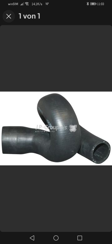

    So ein Schlauch habe ich versucht einzubauen. Hat nicht geklappt.

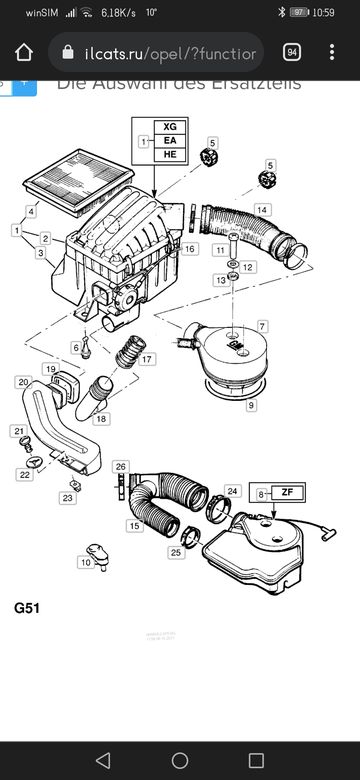

    Ich habe das ganze Luftfiltersystem für einen Corsa B bei ebay bestellt, was ich nächste Woche bekomme.
    Also wenn da keine Nachteile gibt, indem man ein etwas kleineren Filter dafür einsetzt. Würde ich das einfach so machen.

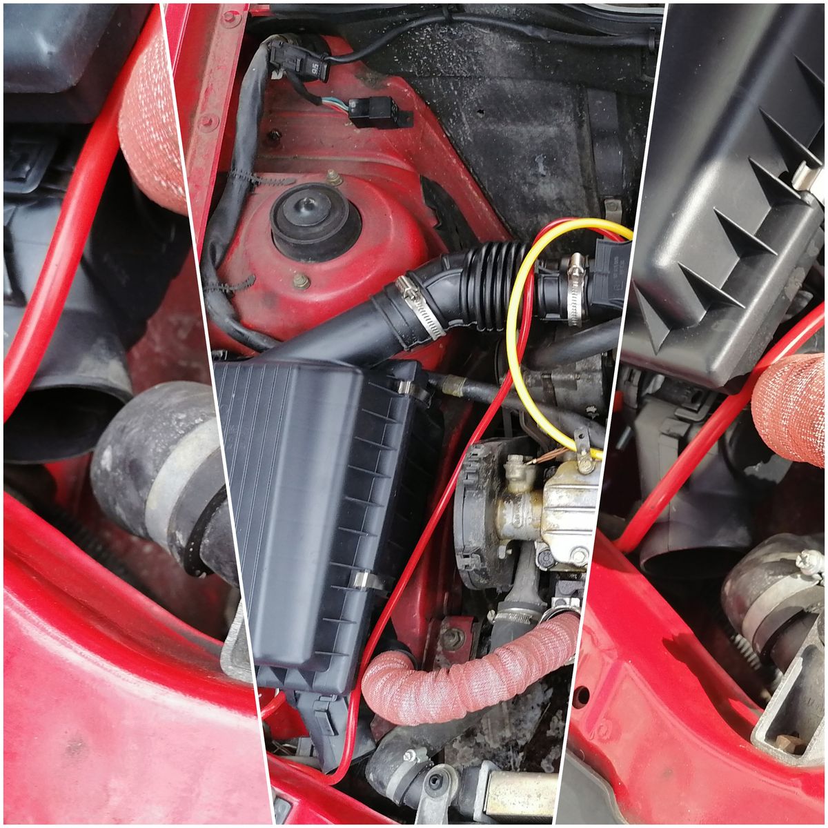

    An dem Tag als ich es umgerüstet habe ,sah so aus.
    Mittlerweile habe ich die Schläuche gewechselt. Und sieht jetzt etwas besser aus.

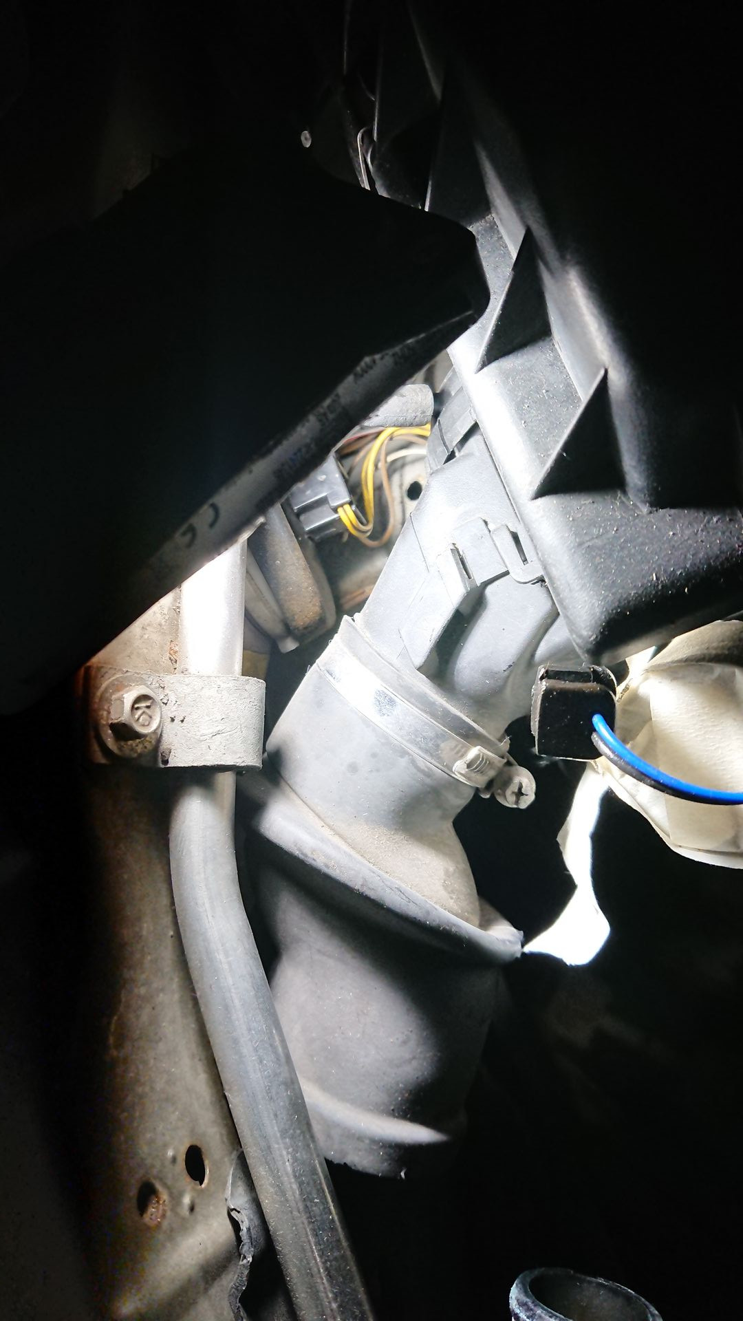

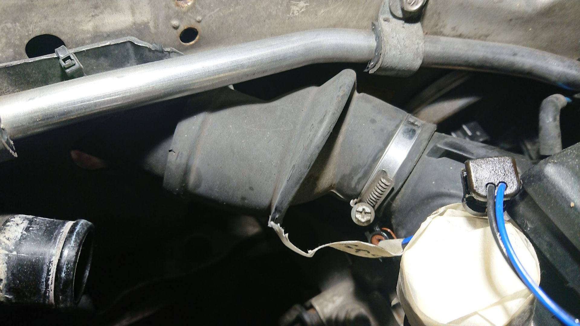

    Da sieht man aber dass das rohr für frische Luft direkt an den Schlauch kommt. Egal wie ich da was mache oder so.
    Ich vermute dass bei dir der Anschluß für den Kühler ein Winkel macht , bei mir ist es nämlich gerade! , deshalb habe ich noch weniger Platz dafür. Und der LFK liegt da drauf, ohne Befestigungen...

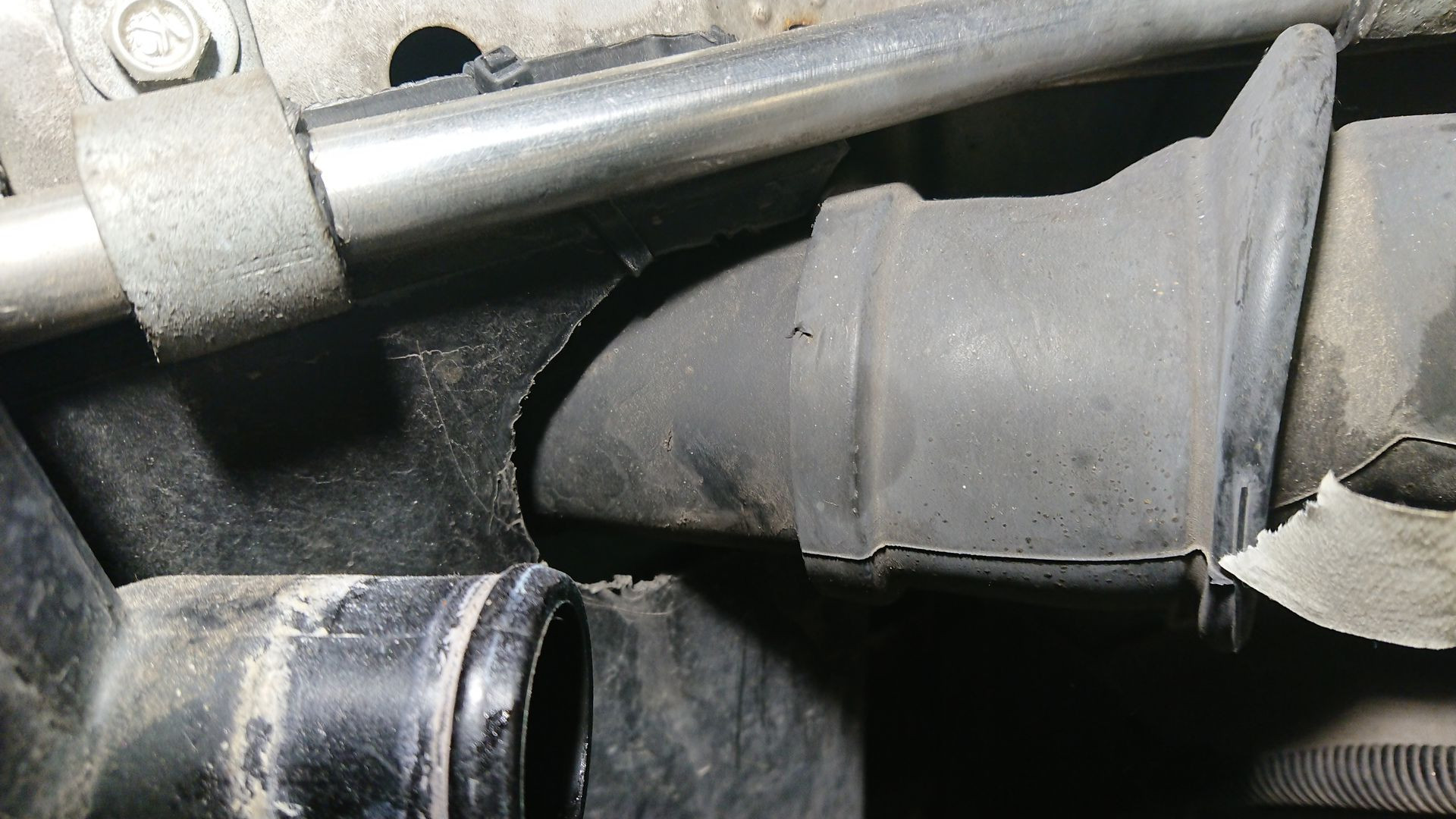

    Ich habe es schon mit dem LFK und Glocke aus einen Astra F umgerüstet. Das Problem ist dass bei mir, das Gehäuse für den Filter nicht richtig rein passt weil, der Schlauch aus den Kühlergrill vorbei kommt. Deshlab ist es etwas komplizierte und eng... Habe sogar ein astra F Spiralensclauch gekauft, passt aber trozdem nicht...
