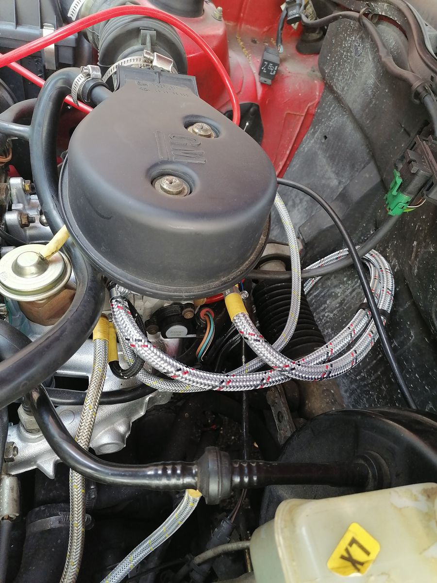

6. Erstmal habe ich die Unterdruckleitung mit dem Rückschlagventil an den Bremskraftverstärker getauscht
7. Wieder mal, nach Verdacht

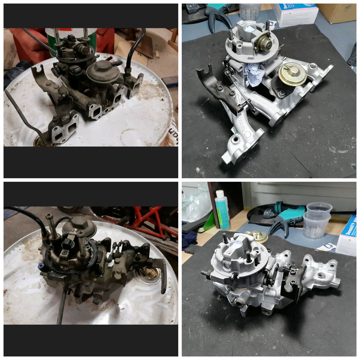

dass da, Unterdruck fehlte und den aktivkohlefilter nicht richtig funktioniert und dies, möglicherweise Vakuum in den Benzinbehälter erzeugen könnte. Nichts gebracht aber immerhin, neu.8. Ansaugbrücke, Vergaser worden gekauft und von mir ganz überholt. Alle Dichtungen, neu, sogar die Schrauben. Das Teil sieht wirklich wie neu produziert aus.

9. Dies ist getauscht worden mit neue und schöne Flexstahlleitungen. Hat gebracht dass die rote perle endlich wie vor 32 Jahren funktioniert und mir den Spaß bringt, wie einen Kadett es machen kann.
Alles läuft jetzt tadellos und der Motor geht nicht mehr aus.

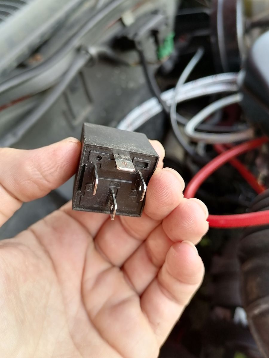

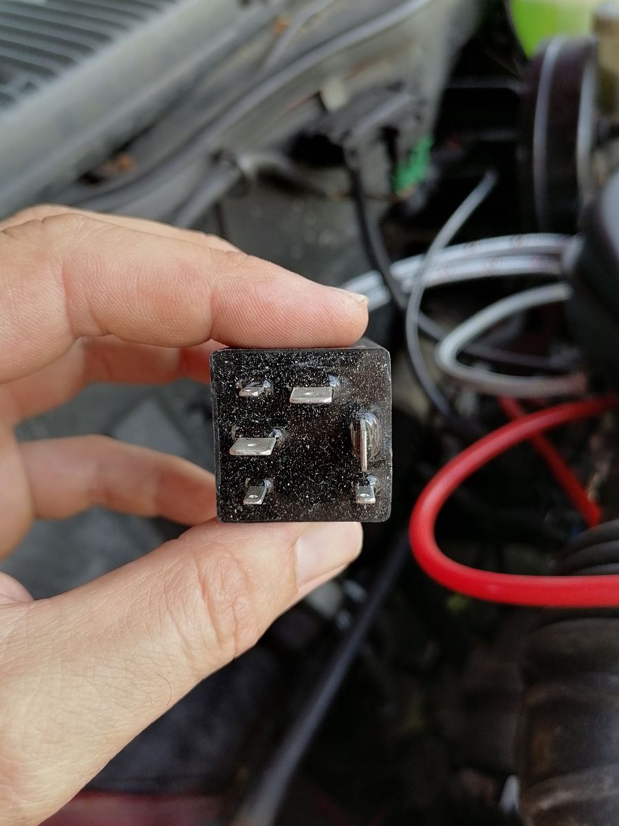

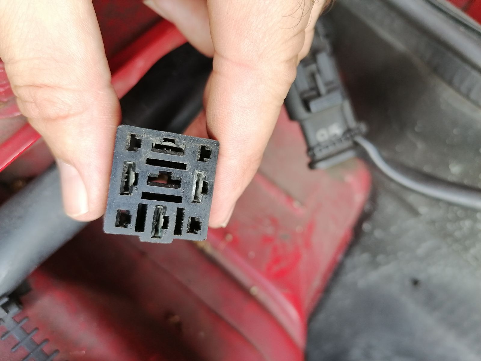

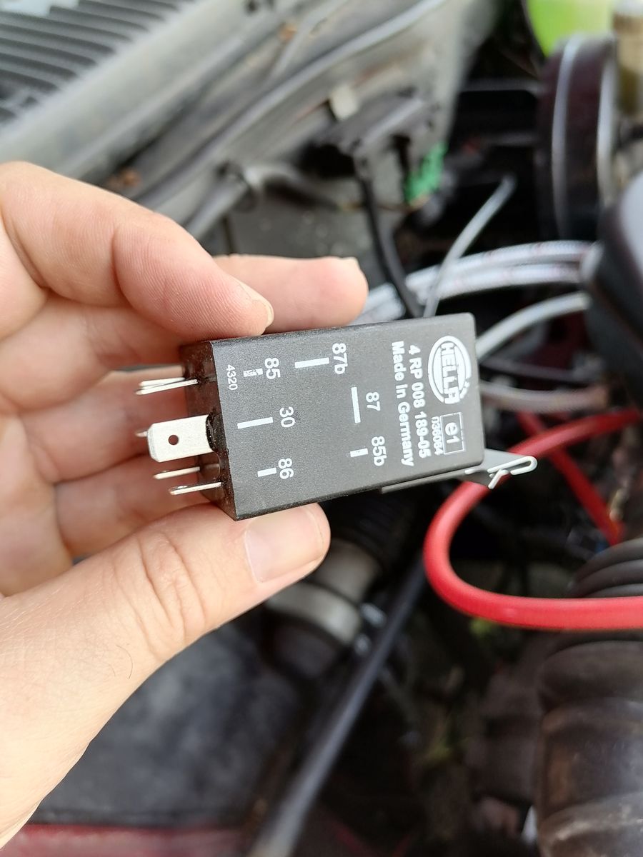

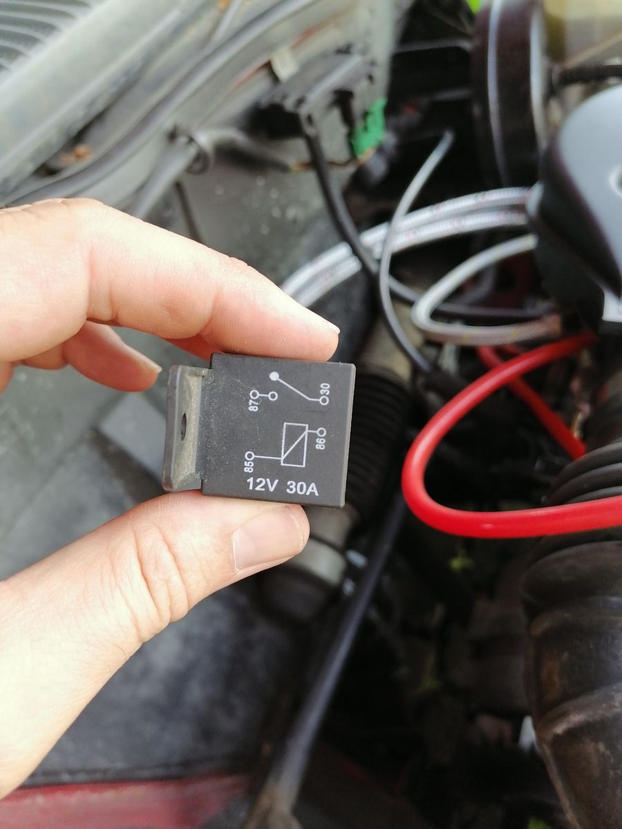

10. Damit meinem Post eine gerade Zahl hat, wollte ich wissen ob jemand das Kraftstoffpumpenrelais schonmal gewechselt hat. Da habe eine noname kake drauf und wollte ein gutes von Hella nachrüsten. Sehen aber etwas anders aus.

Also, die hier dann?
Da habe ich ein Bild davon gemacht. Ich dachte eher die gelbe, oder?

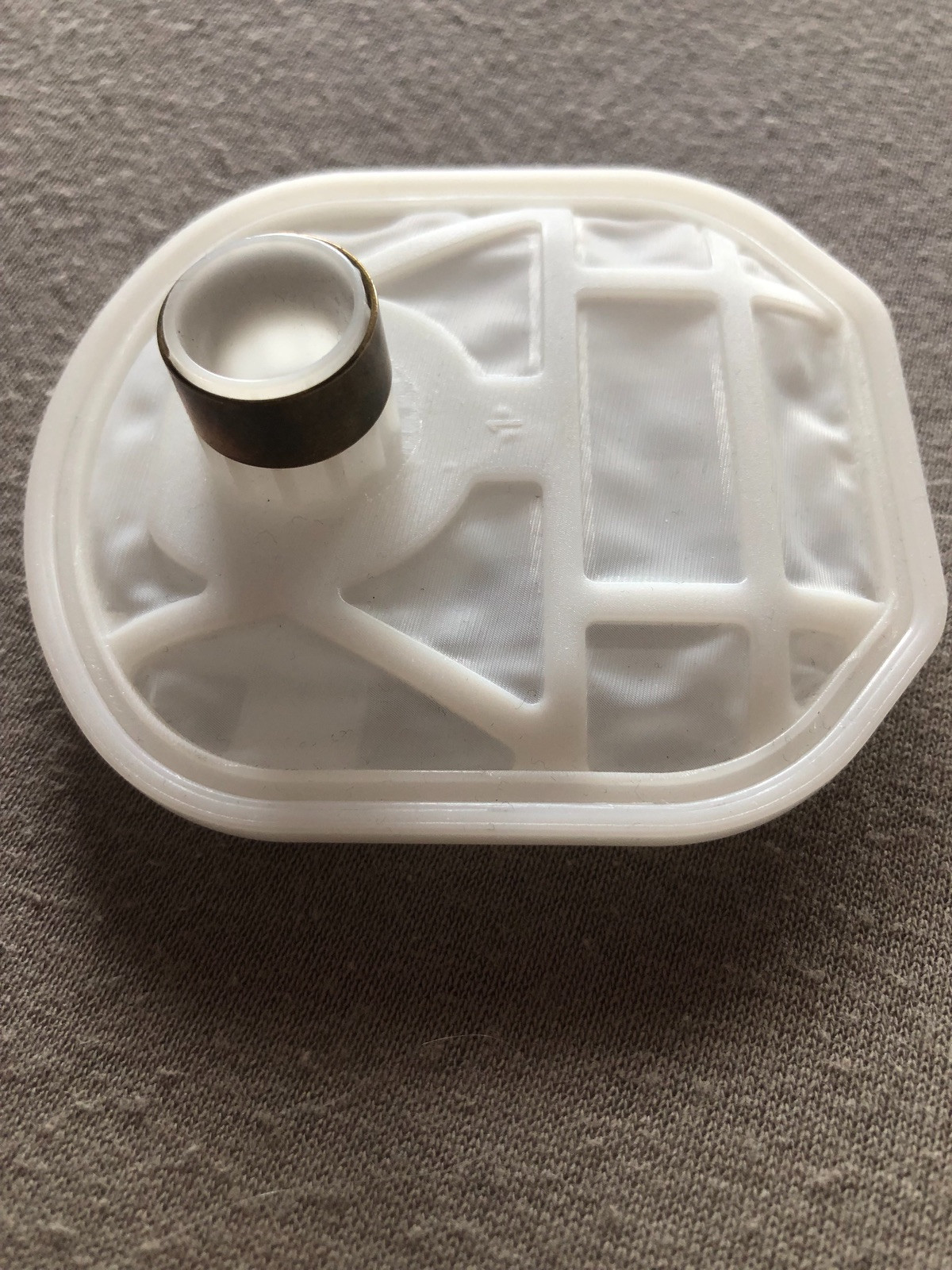

Sollte ein solches Sieb dabei sein, bitte das Alte verwenden. Das passt von der Form nicht rein.
Viel Erfolg und bleib gesundav
Vielen Dank für den Tipp!
Hab mir eine Pumpe geholt die auch so ein grünen langen Filter hat, so wie das original.
Denke wird schon passen.
