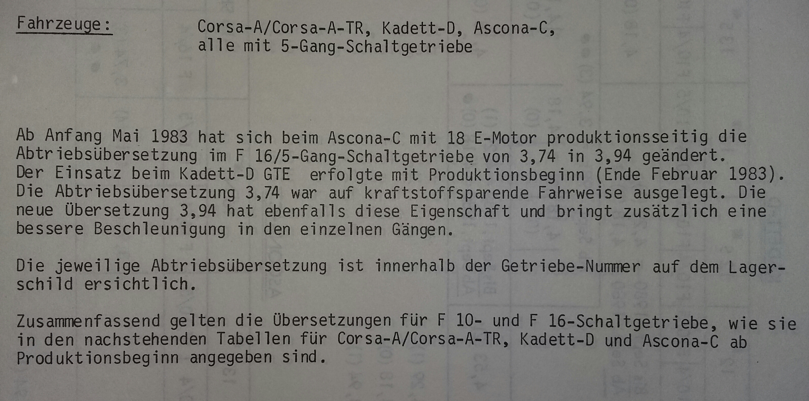

    Und wenn der 4. bis 6600U/min gedreht wurde, dann hat die Kupplung schon ein bißchen was geleistet;-)
    Das würde erklären, warum die Drehzahl bei 6600 im 4. beim Wechsel zum 5. nicht wesentlich abfällt.
    Der 18E hat übrigens keinen Begrenzer . . .
    " Für Leute mit Spaß am Fahren - Kadett GTE "
    Interne Infomappe zum Kadett D GTE (Mai ´83)

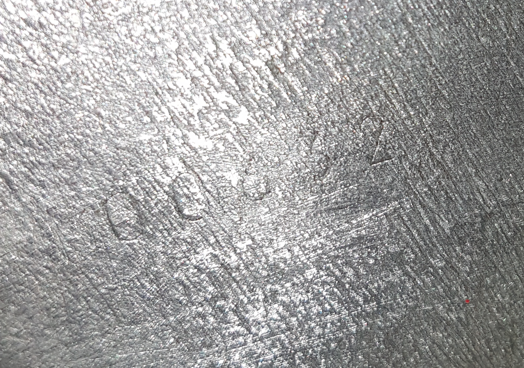

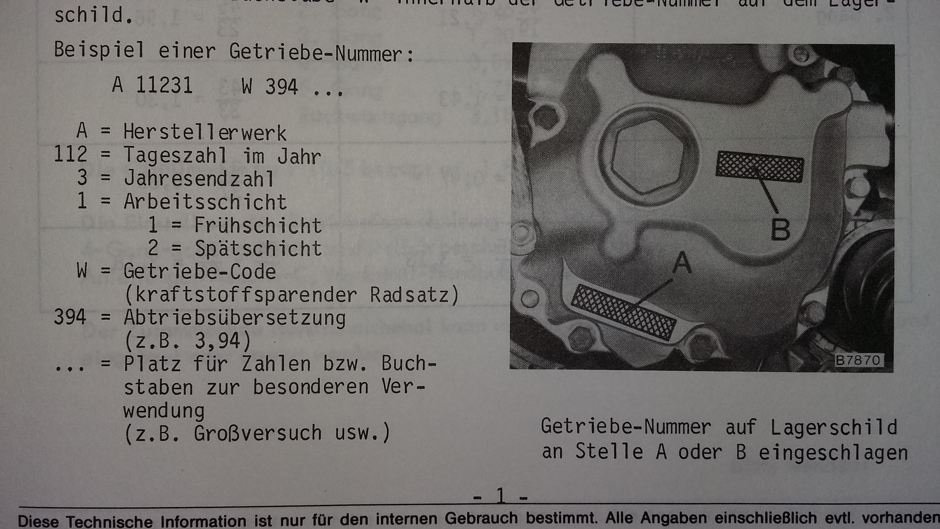

    Strahli: Naja, von oben durch den Motorraum kann man die Kennung ja nicht ablesen, also muss man meiner Meinung nach von unten durch das Radhaus schauen.
    D-ZUG.TP: meinte mit Begrenzer eigentlich auch eher den roten Bereich vom DZM.

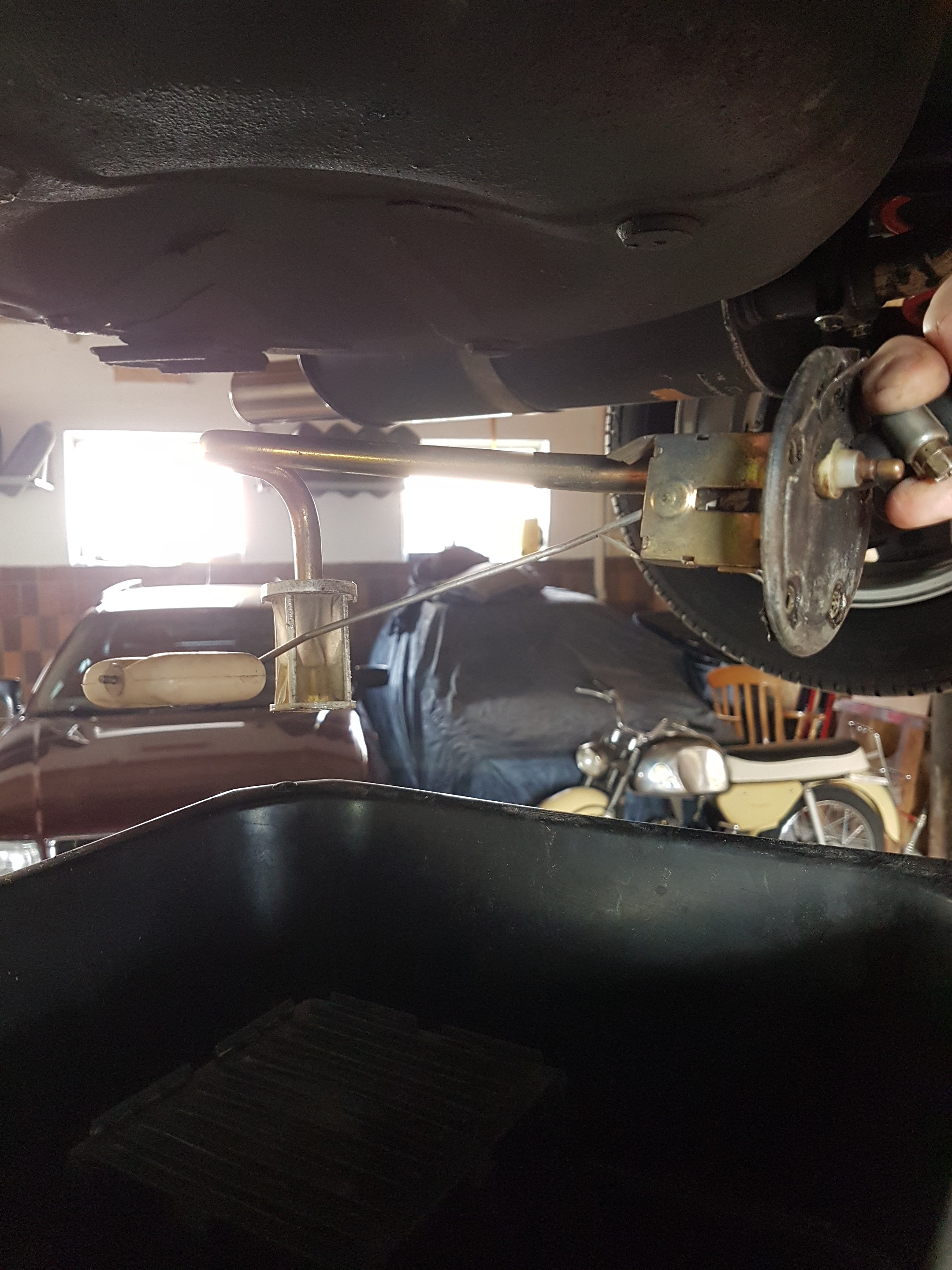

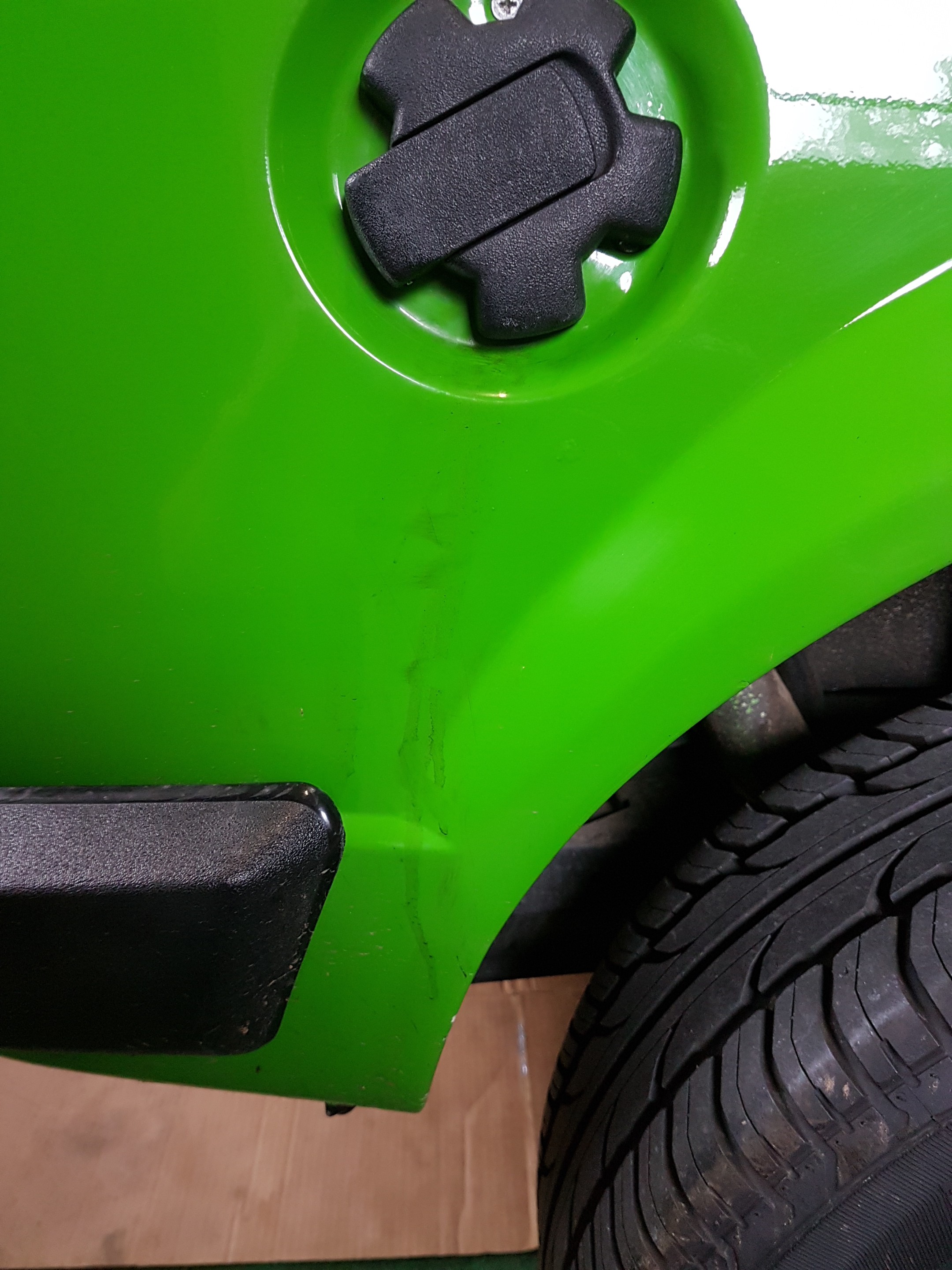

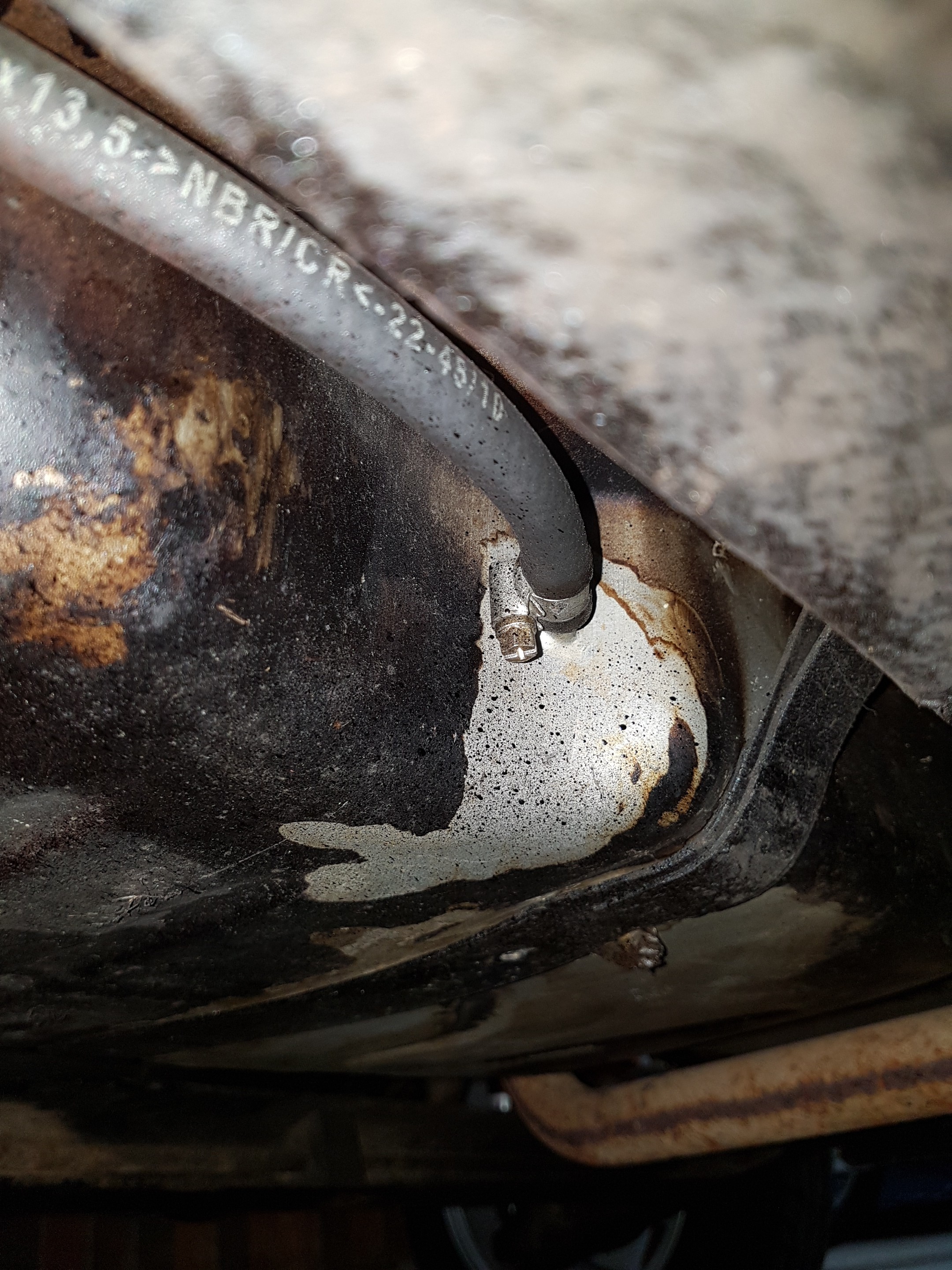

    Hier die Bilder mit Beschreibung.
    Bild 3. Der ausgetretene Sprit bei geschlossenem Deckel (kam nicht vom tanken)
    Bild 4. Tankstutzen mit den 3 Anschlüssen (das feuchte am rechten is kein Sprit. Hab da nur flutschi drauf damit der Schlauch draufgeht)
    Bild 5. Pumpe, pulsationsdämpfer und Filter
    Bild 6. Einfüllrohr und ansaugSchlauch zur Pumpe. Geber ist mit 5 Schrauben befestigt.
    Bild 7. Überlauf und entlüftung

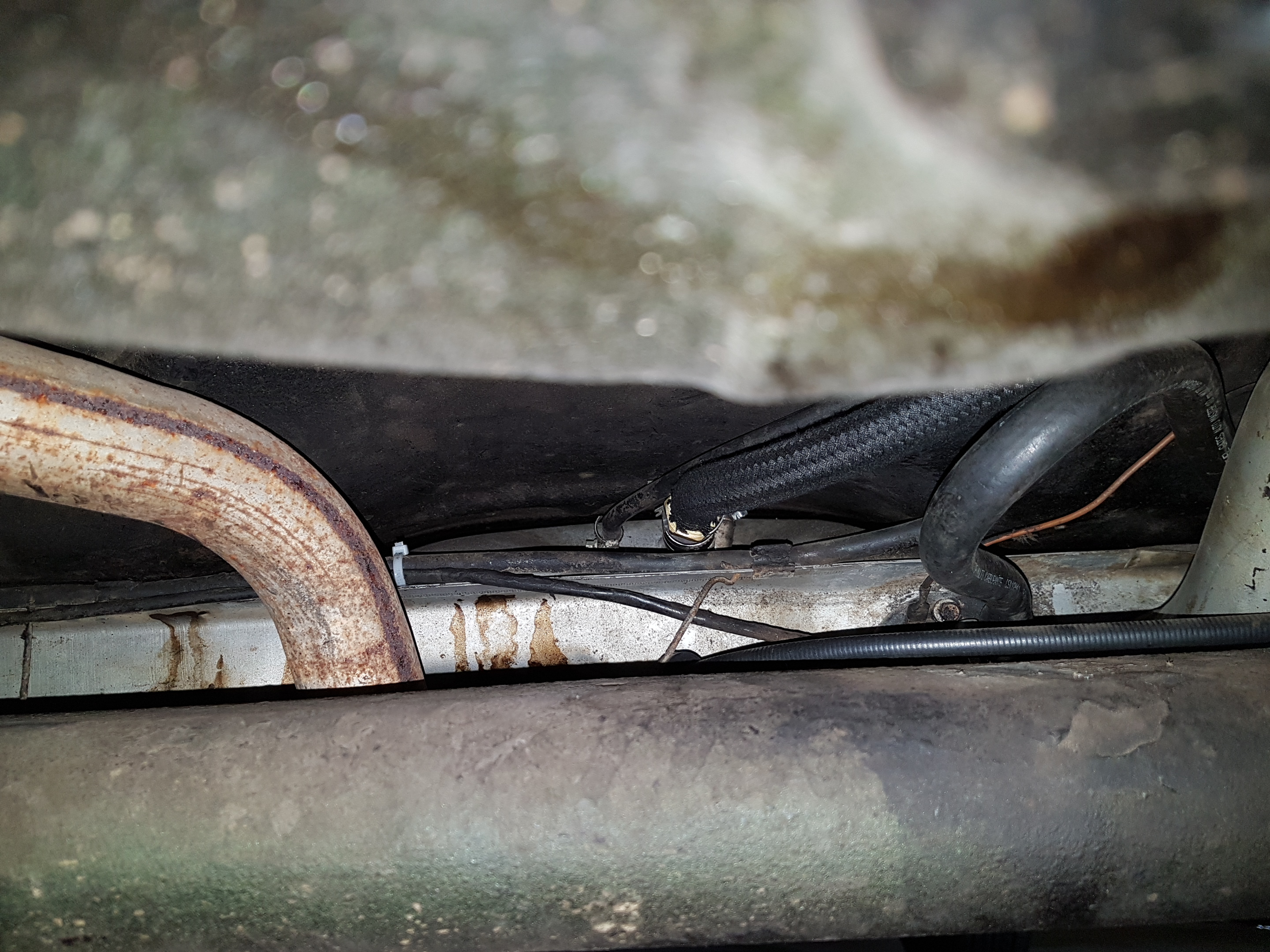

    Bild 1. Der entlüftungsschlauch der vom einfüllstutzen aus kommt und links neben dem Tank endet

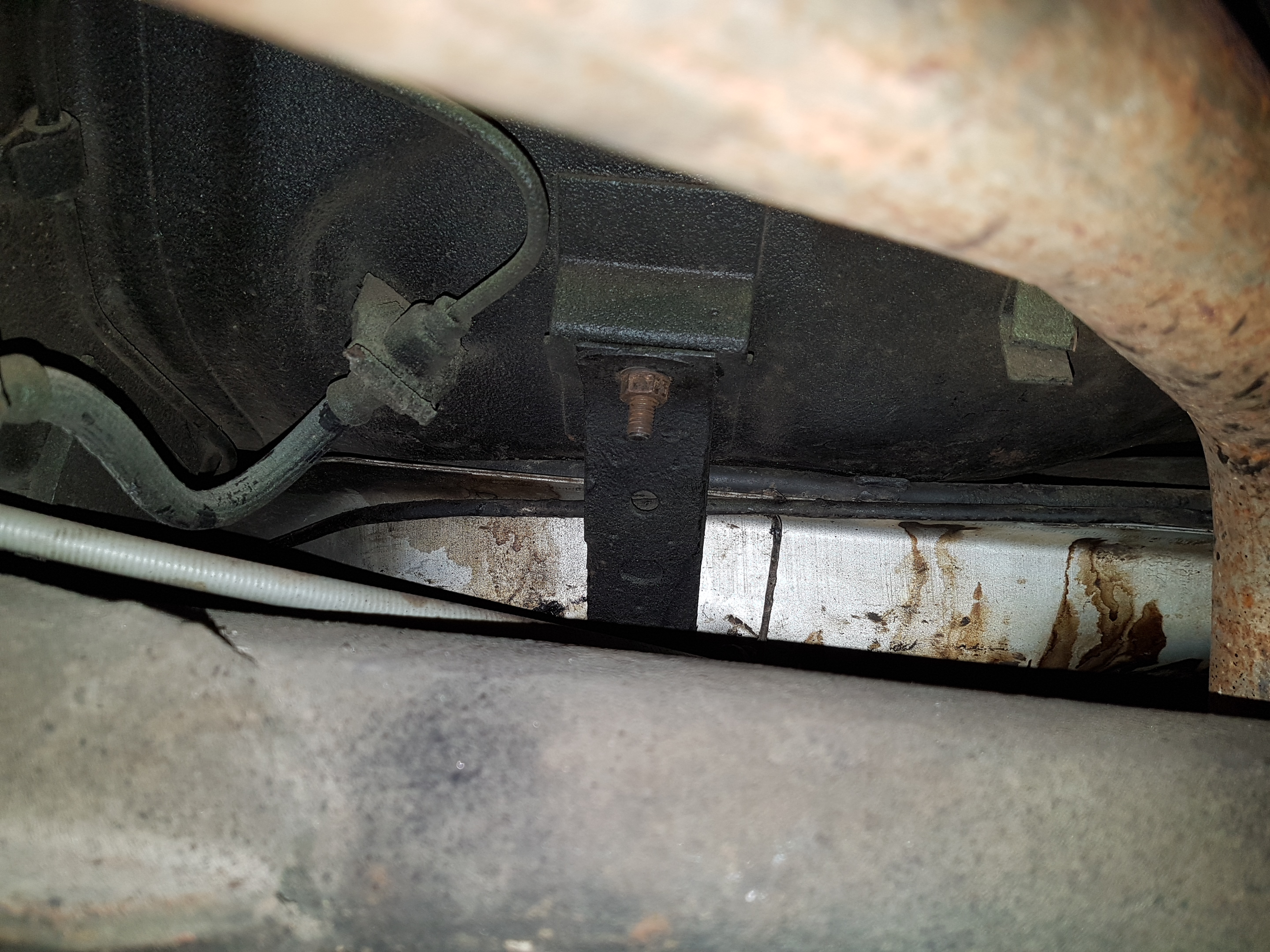

    Bild 2. Rücklaufanschluss vorne rechts
    Tank sollte also eigentlich passen oder? Doch die entlüftung zu?

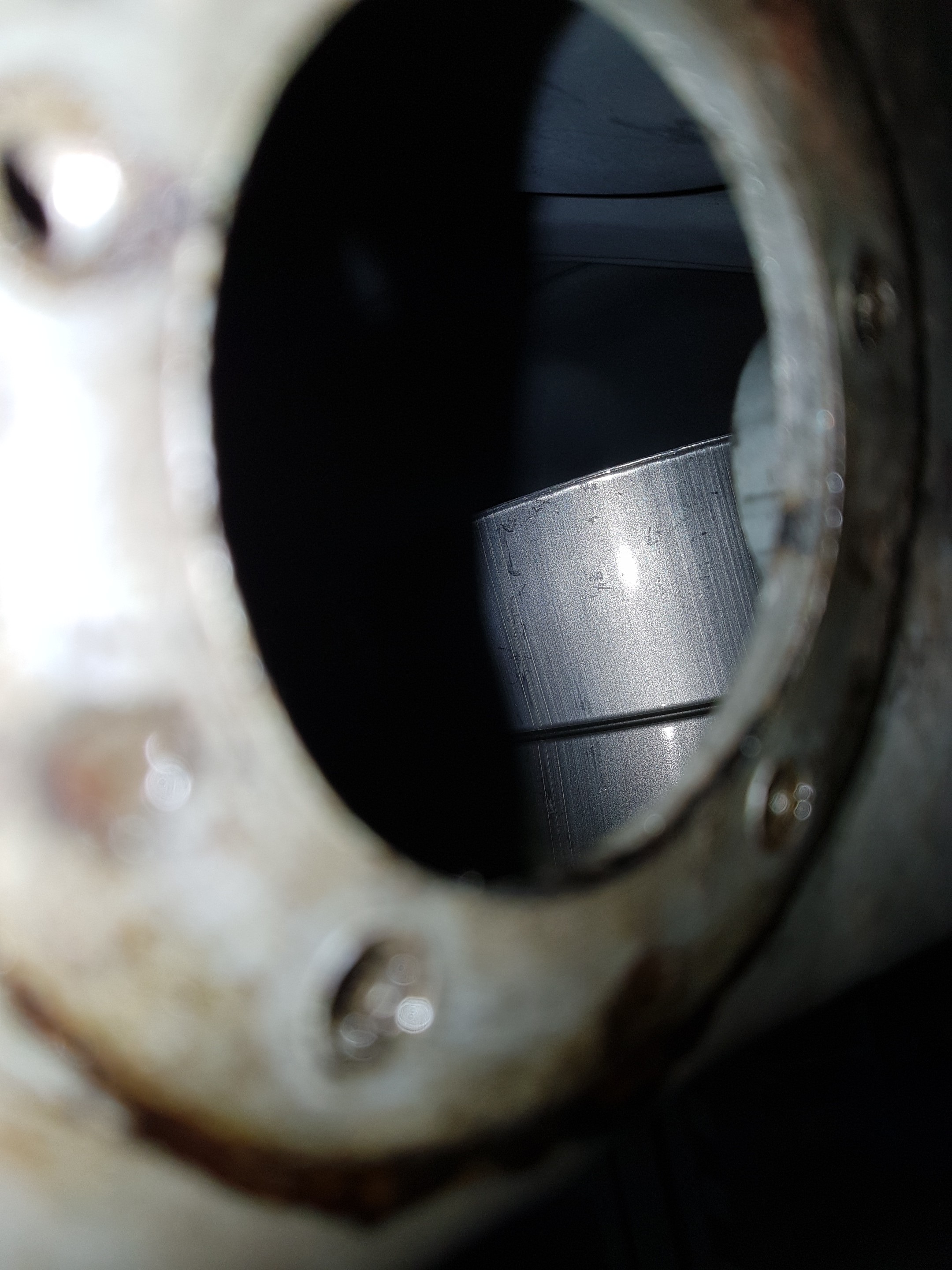

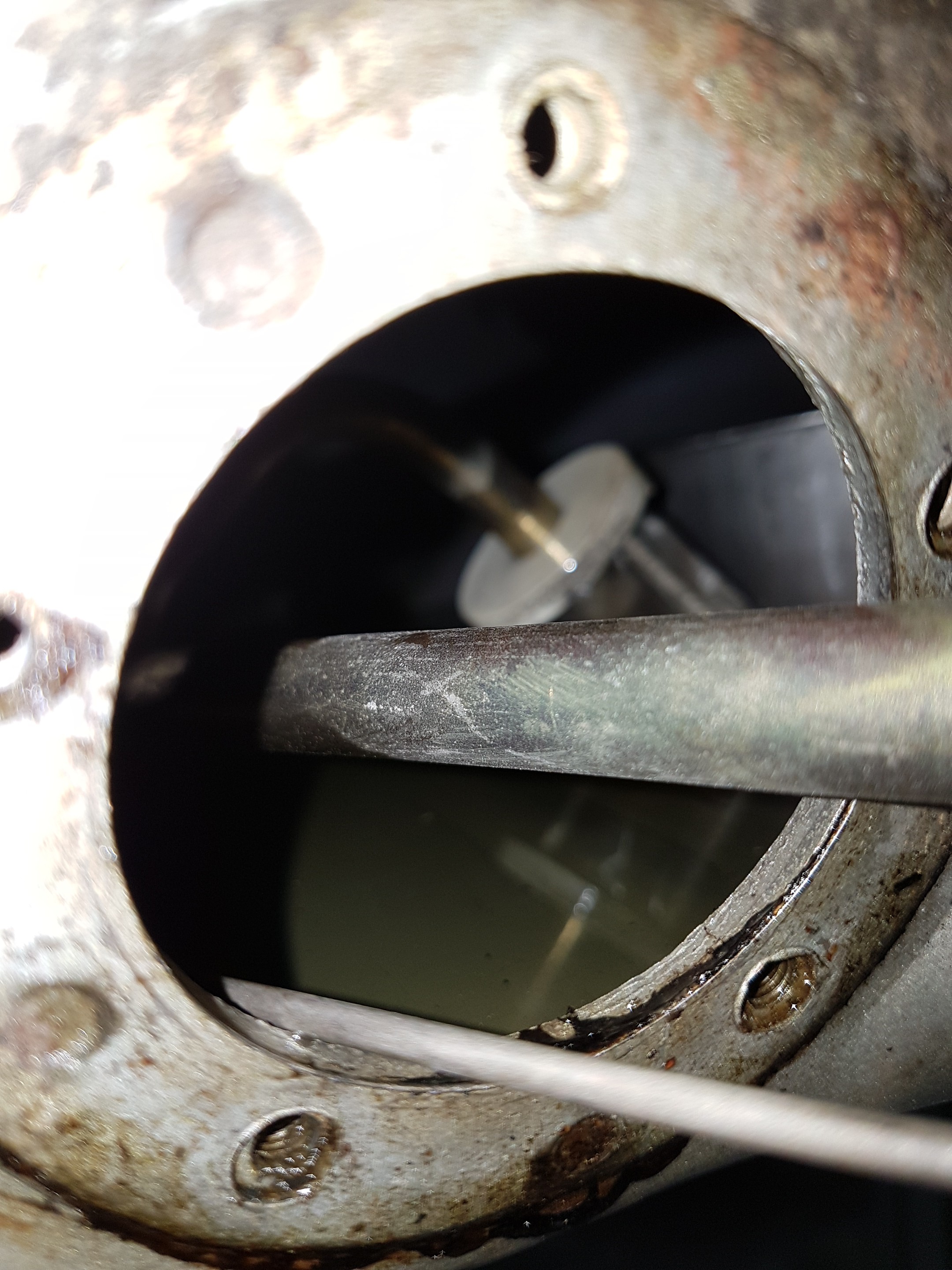

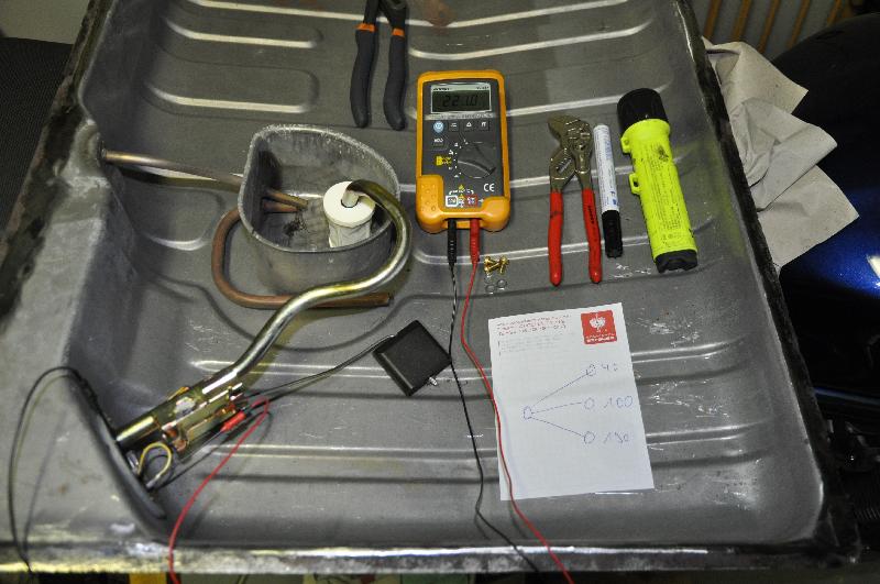

    So Leute. Also ich hab nen schlingertopf im Tank. Aber eins war komisch. der Filter wo der Sprit angesaugt wird kommt doch eigentlich in den Topf oder? Bei mir saß der ausserhalb und hab ihn jetzt so gebogen das er im Topf sitzt. Wie kann das sein? Und wie wird dann der Tank leer wenn er aus dem Topf ansaugt? Topf wird ja aufgefüllt durch den Rücklauf.....
    Hier die bilder.
