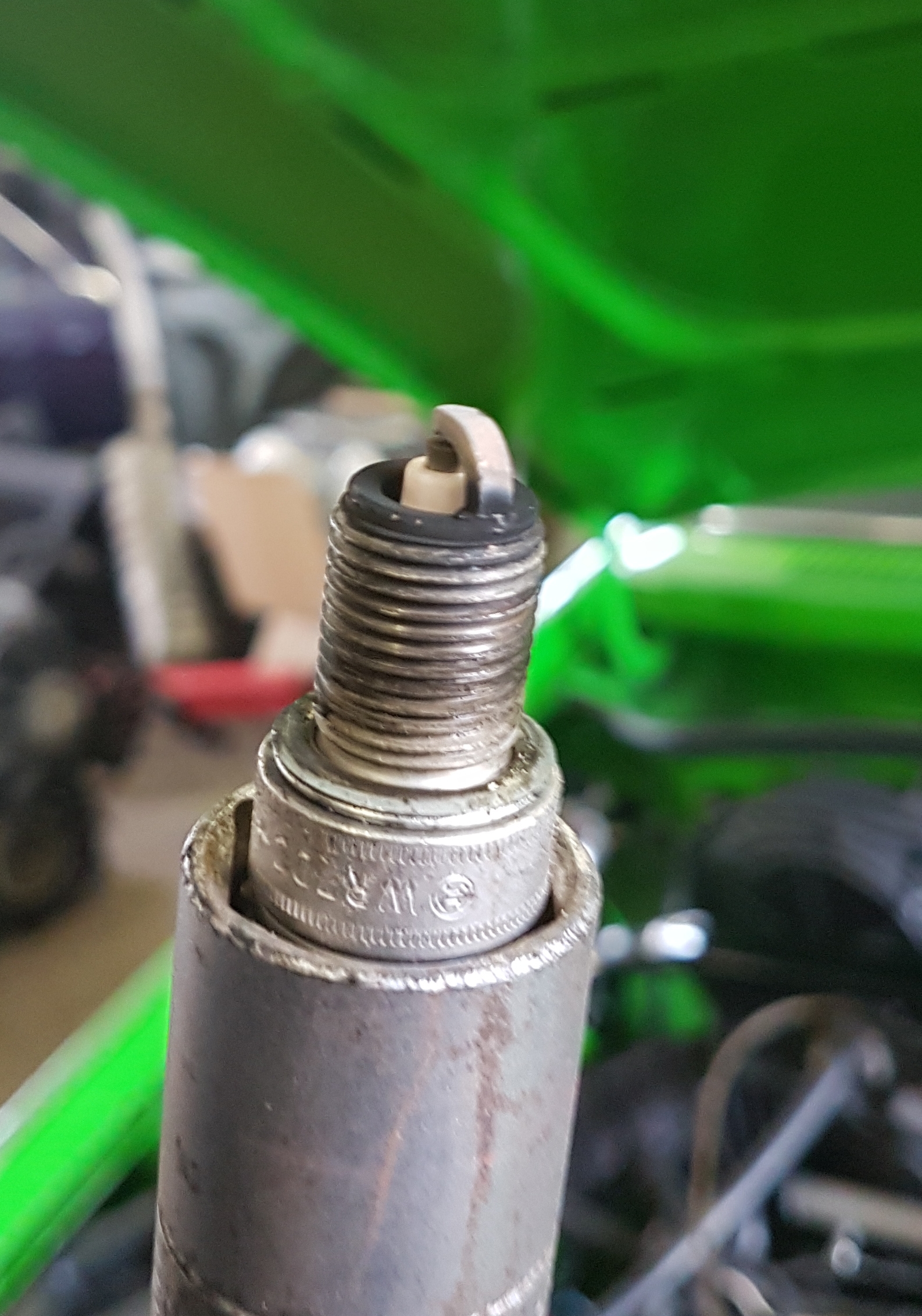

#25 So. Die Nummer am getriebedeckel is leider nicht mehr zu erkennen. Hab alles abgeschliffen. Hab mal die zünskerzen raus uns die sehen weiß aus. Bild im anhang. Läuft er zu mager? Und wenn ja wie stell ich des ein? Und noch was. Mein Tank is Viertel voll,aber am Verschluss is Benzin dran und auch etwas ausgelaufen. Nicht viel.Kanns evtl auch an der kraftstoffzuführung liegen? Tankentlüftung zu?
#26 Im Gegensatz zum Vergaser gibt es beim Einspritzer keine Gemischeinstellschraube um die Spritmenge einzustellen. Die eingespritzte Benzinmenge wird ausschließlich vom Steuergerät reguliert. Dazu werden die Umgebungswerte wie Motortemperatur, Lufttemperatur, Luftmasse und Luftfeuchtigkeit vom Steuergerät erfasst. Bei Fahrzeugen mit Katalysator wird zusätzlich zu diesen Werten von der Lambdasonde noch der Restsauerstoffgehalt im Abgas gemessen und mit dem Sauerstoffgehalt der momentanen Atmosphärenluft verglichen um die Abgasreinigung zu optimieren.
Wenn Dein Auto also zu mager laufen sollte, liegt dass entweder an einem Defekt im Steuergerät oder an defekten Einspritzdüsen. -

Neenee, das war schon richtig: Den hast Du nicht vergessen.
Einen Kurbelwellensensor hat der GTE überhaupt nicht.
Das ist noch ein schöner, alter, ungeregelter Einspritzer, bei dem nur die Luftmenge, nicht Luftmasse, Luftfeuchtigkeit etc, gemessen wird, kein Kat, nix Lambda usw
Das Steuergerät regelt auch nur die Öffnungsdauer der Einspritzventile, nicht die Kraftstoffmenge.
Die ließe sich z.B. durch Änderung des Benzindrucks ändern:
Höherer Benzindruck = mehr eingespritzter Kraftstoff bei gleicher Öffnungsdauer der Einspritzventile = Gemisch fetter
Niedriger Benzindruck = weniger eingespritzter Kraftstoff bei gleicher Öffnungsdauer der Einspritzventile = Gemisch magerer
Oder aber man setzt einen Widerstand in die Leitung zum Temperaturfühler (der vom Steuergerät, nicht der für die Temperaturanzeige) und gaukelt dem Steuergerät einen kälteren Motor vor, so dass es das Gemisch etwas anfettet.@Klose Tom:
Ich für meinen Teil denke, dass Deine Zündkerze eigentlich ganz gut aussieht. Da würde ich mir keine Gedanken machen.
Auch was Deinen Tankdeckel angeht, würde ich mir keine Gedanken machen, außer vielleicht mal eine neue Dichtung zu verbauen.
Du sagst ja, dass der Motor sauber hochdreht, von daher denke ich nicht, dass der zu mager läuft. Das würde man beim Volllgas-Beschleunigen eigentlich merken.
