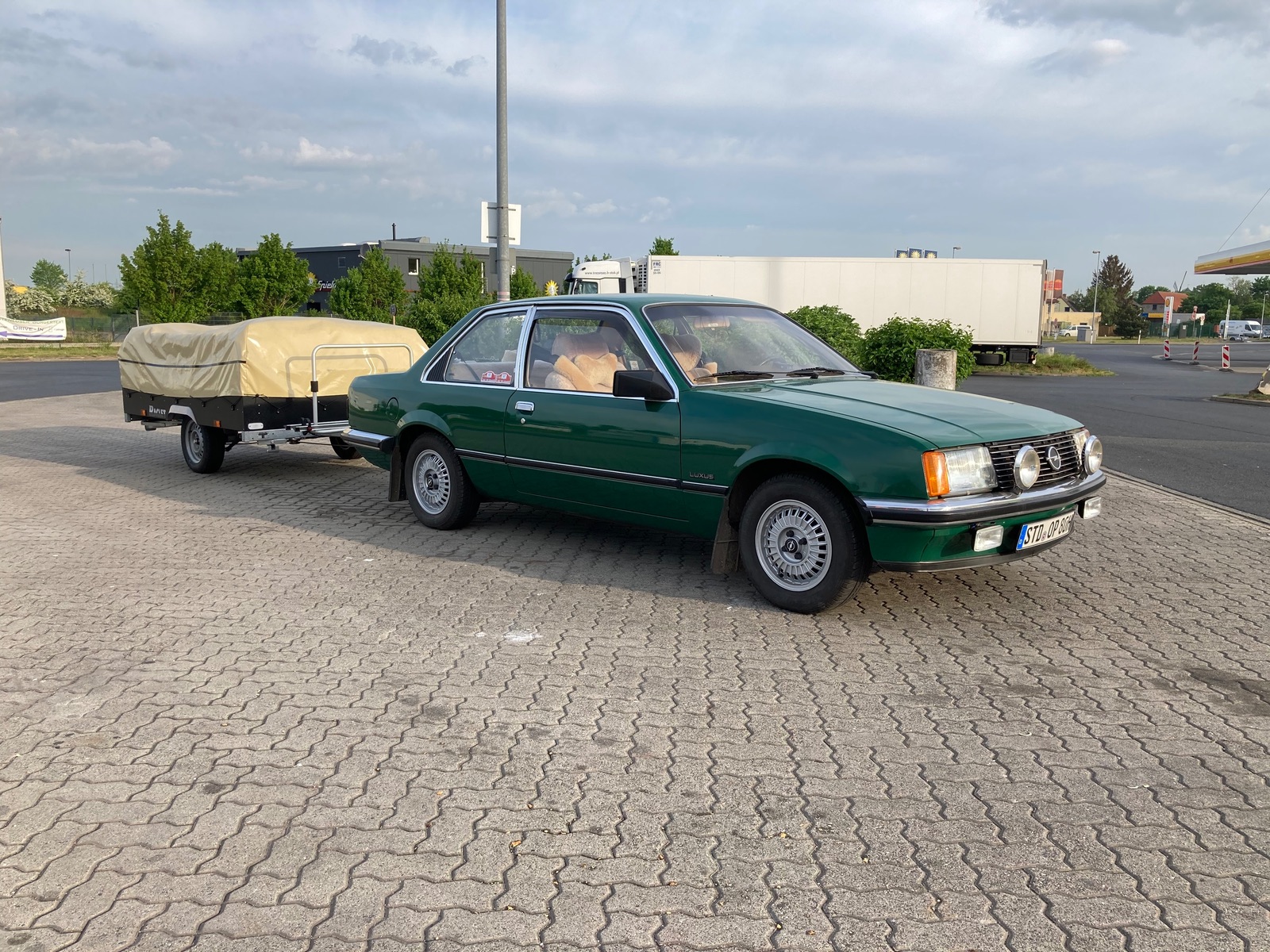

    Beim Wohnwagen würde ich auch ansetzen.
    Hier zum Beispiel mein Gespann ( gehört eigentlich eher zum OHF Forum oder Rekord Forum ).
    Mit dem Opel Rekord 2.0N mit 90 PS ist es gar kein Problem solch einen Faltcaravan zu ziehen, da der Windwiderstand aufgrund der geringen Höhe niedrig ist.
    Wir haben zwei Stück davon und waren schon dutzende male damit zum Campen.
    Ende Mai geht es wieder nach Wullendorf zum OHF Stammtisch Bayrischer Wald.
    Also ich würde mir für den Kadett einen kleinen schnuckeligen Faltcaravan oder wenn man kein Stoffzelt mag einen Faltwohnwagen anschaffen.
