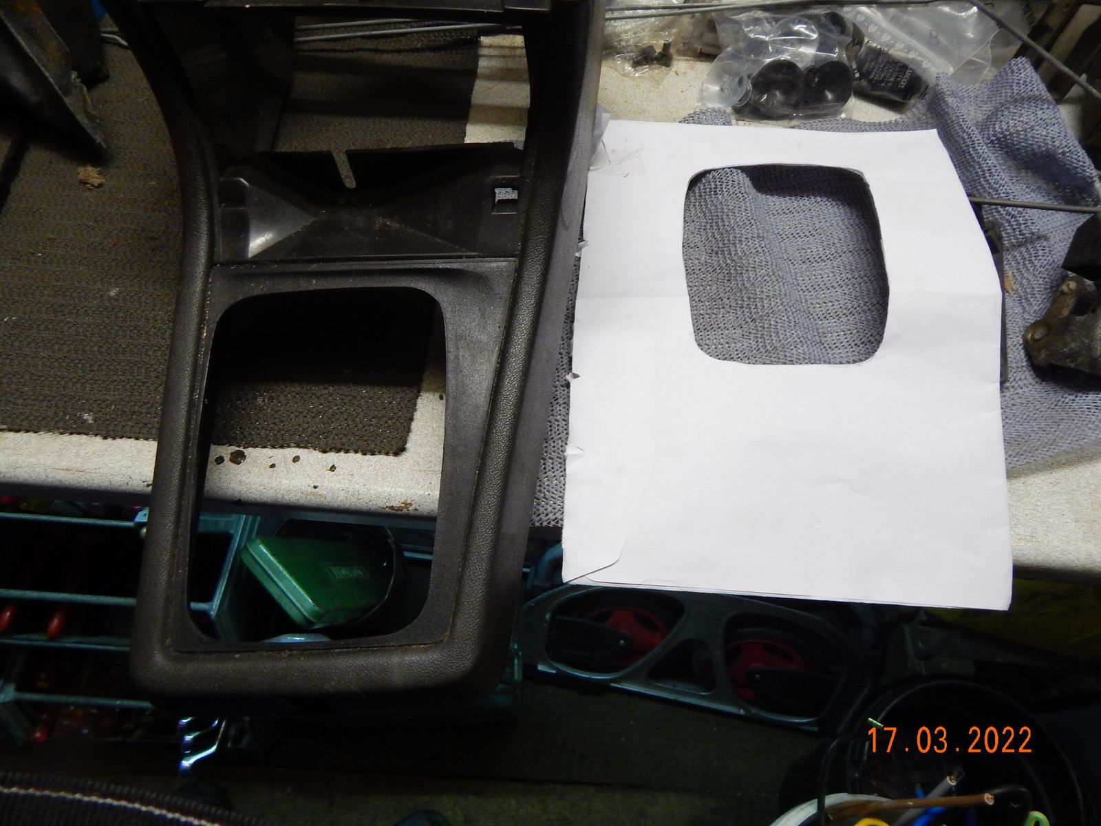

Dann hab ich mir von der Originalen Konsole eine Schablone aus einem einfachen Din A4 Briefumschlag angefertigt.

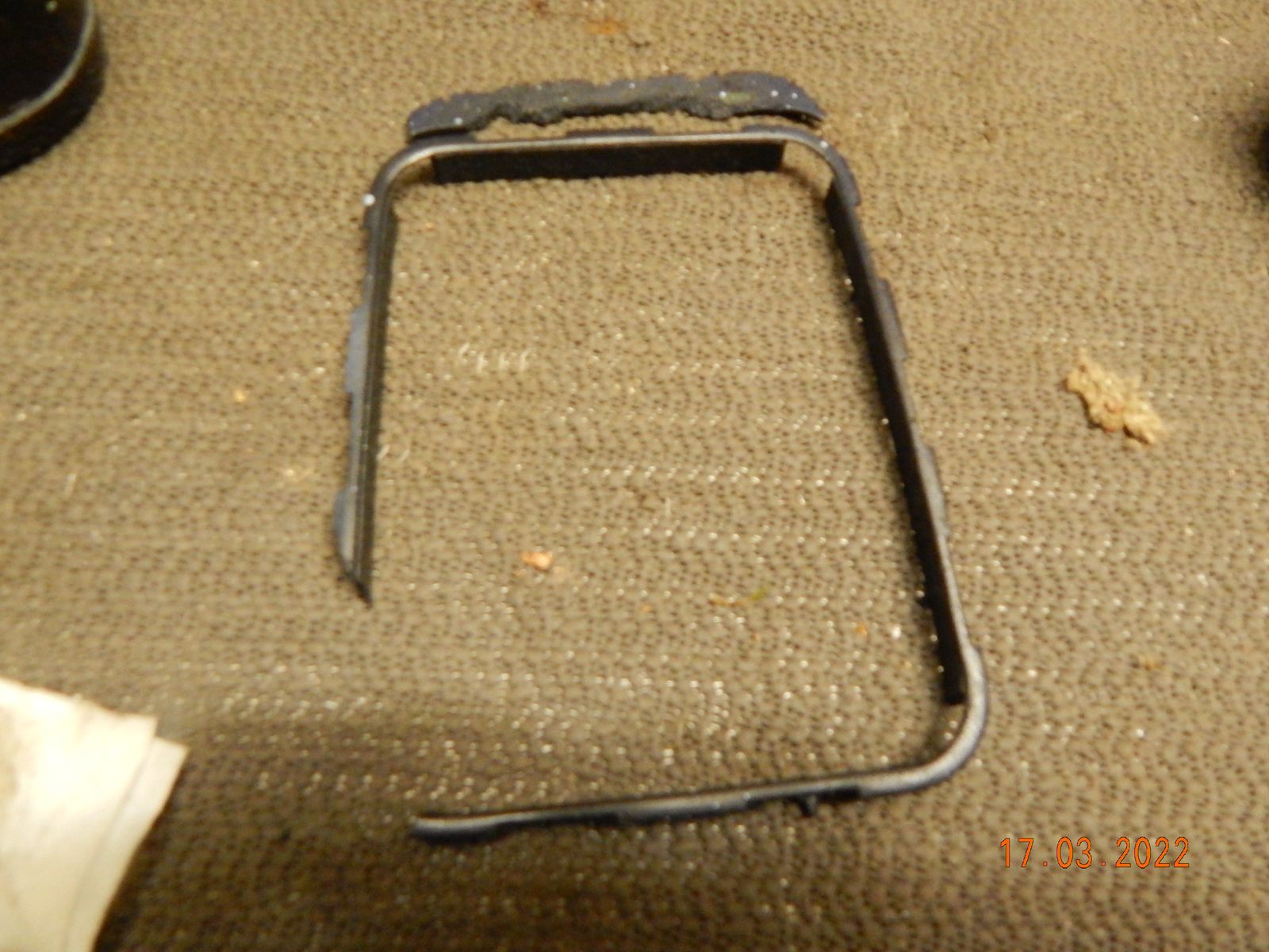

Danach dann bei der anderen Konsole den Rahmen mit einem Dremel entfernt und den Ausschnitt entsprechend der Schablone erweitert. (da hab ich schon wieder Bilder vergessen :wacko: )
Hier zumindest ein Bild von dem rausgetrennten Rahmen, der sonst einen Gummisack halten soll (war vom Vorfacelift).

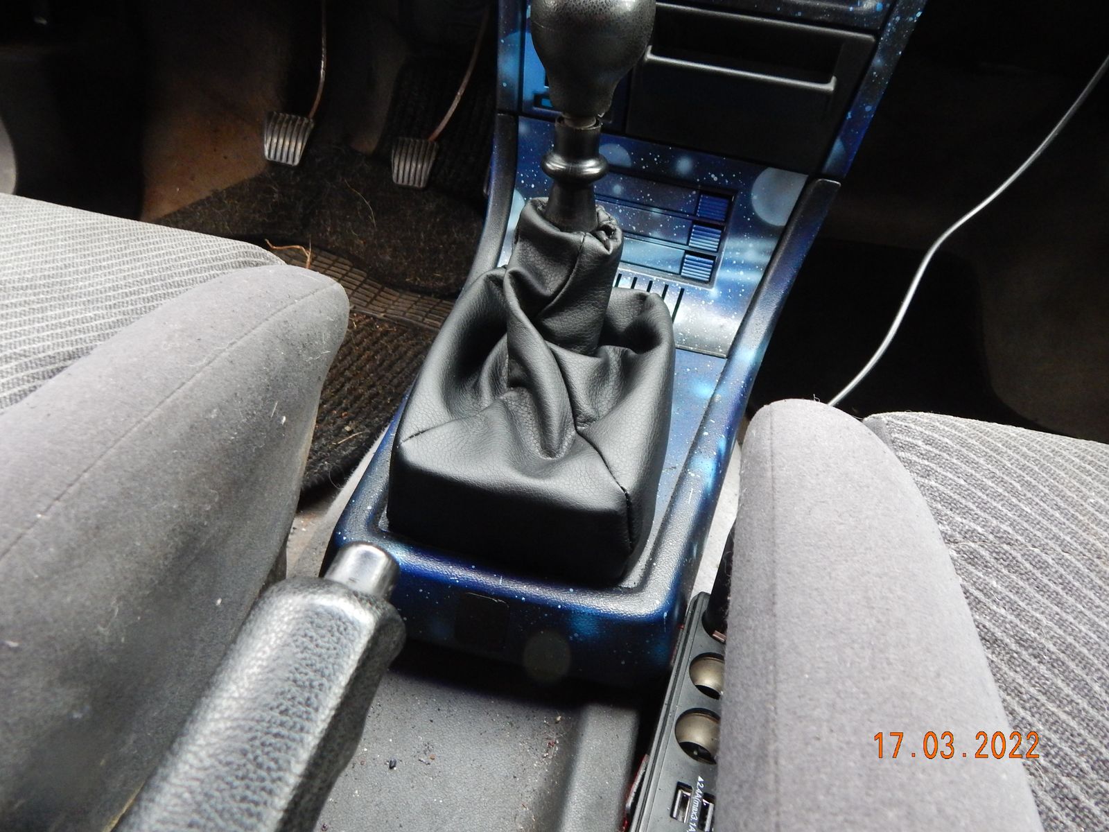

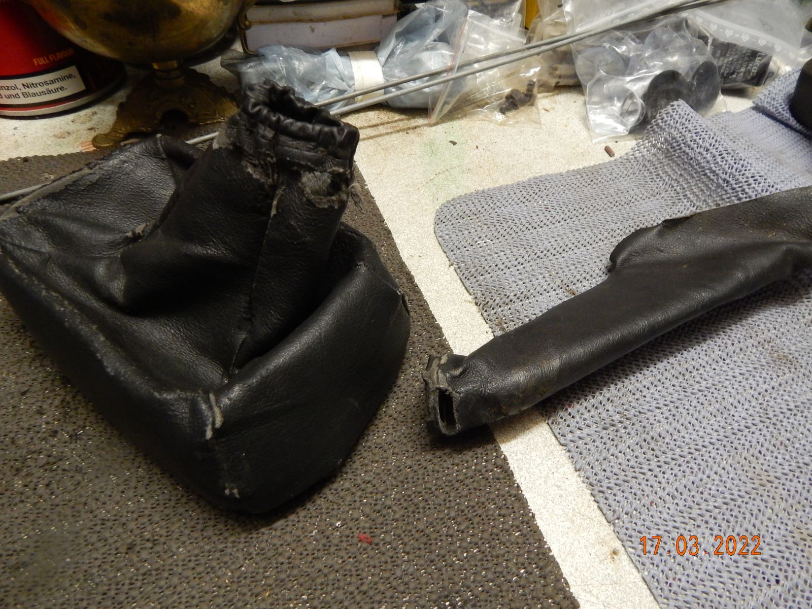

Dann in einem Zuge habe ich dann auch das Leder der Schaltkulisse und von der Handbremse erneuert (ging einfacher als ich angenommen hatte).
Für den Wechsel wurde es auch höchste Zeit, denn das alte sah so aus:

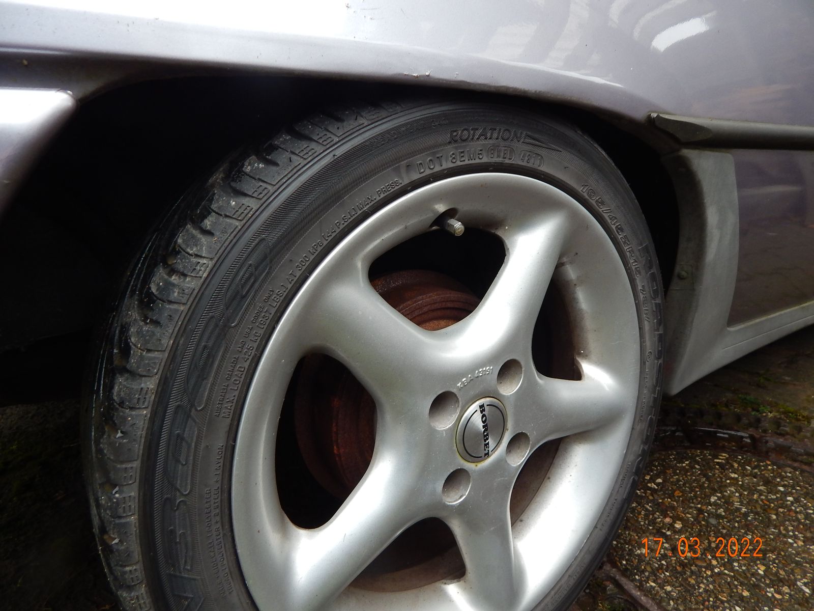

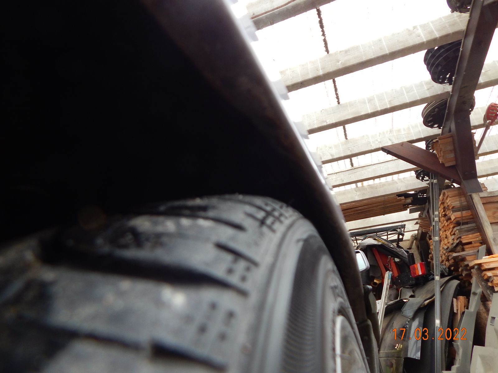

Dann hab ich den Wagen umsetzen müssen, damit ich morgen an der Fahrertür weitermachen kann und musste leider feststellen, das das Rad hinten rechts am Radkasten schleift :wacko:
Da werde ich noch mal mit dem Bördelgerät ran gehen müssen, und das ist bei dem hinteren Radkasten eine Schei... Arbeit !
Ohne die Tieferlegung hatte es gepasst - nun muss ich halt noch mal ran.
Sind derzeit 195/45/15 drauf und die Kanten mussten dafür mit dem Originalfahrwerk schon umgelegt werden.
Vermutlich war ich auf der Beifahrerseite dann da nicht mehr so gründlich, weil ich einfach fertig werden wollte

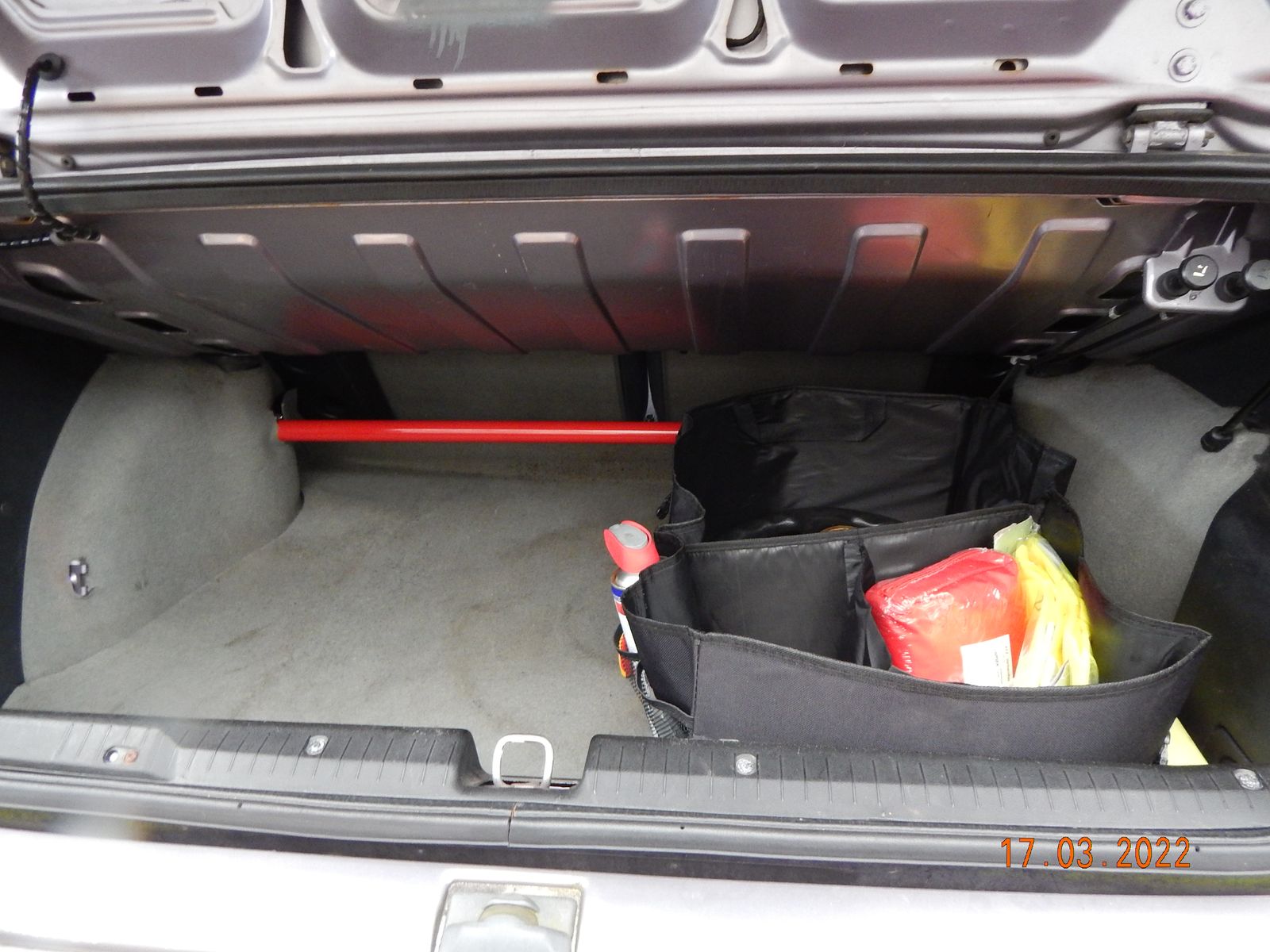

rote Wiechers Stahl Domstrebe "vorne oben" Nicht für den 16 V geeignet soweit ich weis
