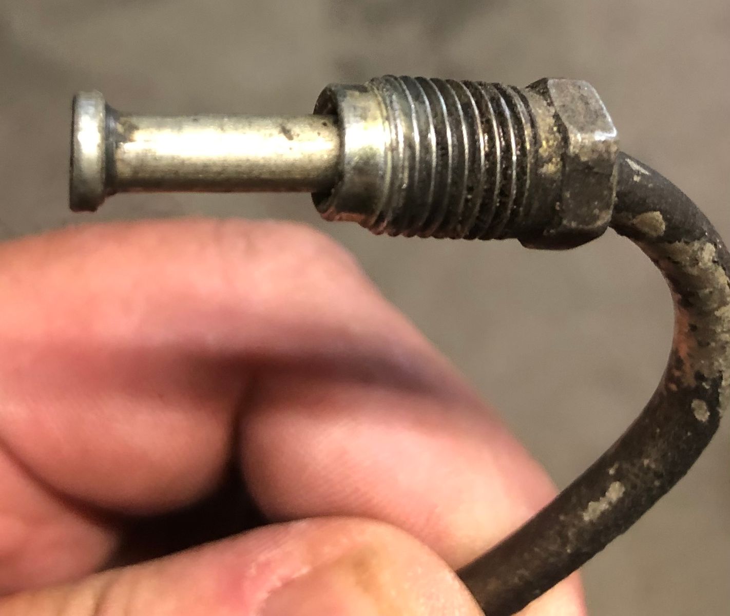

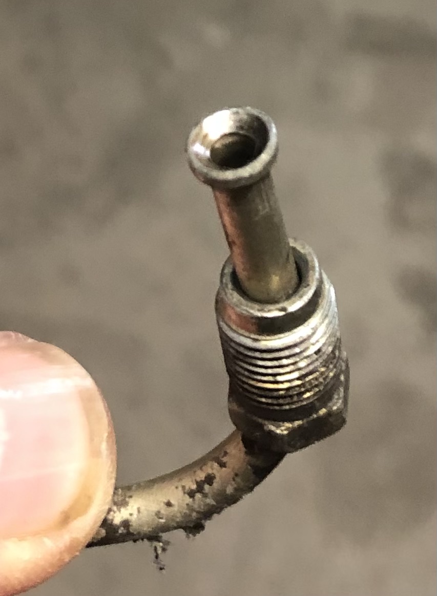

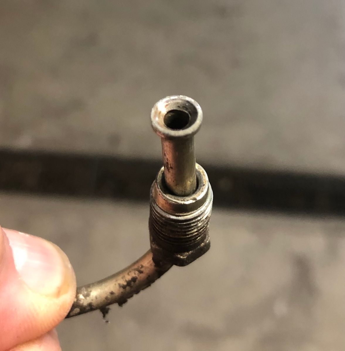

hab bei meinem Kadett D 1.2S ein Bremsrohr beschädigt und brauch ein neues. Dachte das wäre Bördel F und hab mir eins bestellt, aber da sehen die Bördel ganz anders aus.
Ich hab nun mal ein paar Fotos von meinem alten Rohranschluss (Bördel) gemacht. Weiss vielleicht jemand von euch wie dieser Bördel-Typ heißt, damit ich mir das richtige Rohr bestellen kann?
Die Frage konnte ich mir inzwischen selbst beantworten. Hab mir die Leitung in beiden Materialien bestellt. Stahl hat der Magnet angezogen, Kupfer-Nickel nicht. Bremsleitungen im Kadett D sind also aus Stahl.
Weisst Du zufällig auch aus welchem Material die Bremsleitungen des Kadett D sind ? Ist das Stahl oder eine Kupfer Nickel Legierung ? Ich hab mal nen Magneten drangehalten und der hat angezogen, dachte daher sicher Stahl. Aber Nickel ist ja wohl auch magnetisch.
viiiiiiielen dank. hab sie direkt bestellt
