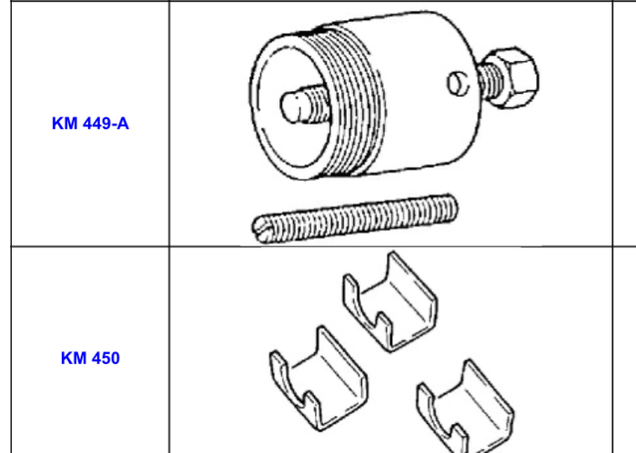

Wenn mir einer von euch seine Klammern verkaufen könnte wäre das super. Andernfalls: Opel85: Wie hast Du die Dinger auf Amazon gefunden? Habe nach „KM 450 Spezialwerkzeug Kupplung“ gesucht und finde nichts.
Strahli: Frage, die Schraube die auf deinem Bild in der Glocke eingeschraubt abgebildet ist, ist das die M7 Schraube, die man quasi rausschrauben kann und dann damit die Getriebewelle ziehen kann ?
Oder ist die M7 Madenschraube auf deinem Bild nicht drauf ?
bei meinem KM 449-2 ist übrigens anders als bei dem abgebildeten KM 449-A nur das obere Teil mit der Glocke und der Schraube darin dabei, aber nicht die lange Madenschraube.
So sehen die Spezialwerkzeuge aus …

es ist wohl soweit. Ich muss an meinem Kadett D 1.2S die Kupplung wechseln. Kupplungsscheibe hab ich schon besorgt. Nun hab ich aber gelesen, dass man drei Spezialwerkzeuge benötigt. KM 449-1 (so ne Art Schraube), KM 449-2 (So ne Art Abzieher) und KM 450 (3 Klammern).
KM 449-2 konnte ich besorgen aber 449-1 finde ich nirgends und die Klammern 450 auch nicht.
Weiß vielleicht jemand ob ich 449-1 unbedingt benötige oder irgendwie anders zurechtkomme ?
Und wo ich solche Klammern herbekomme ?
