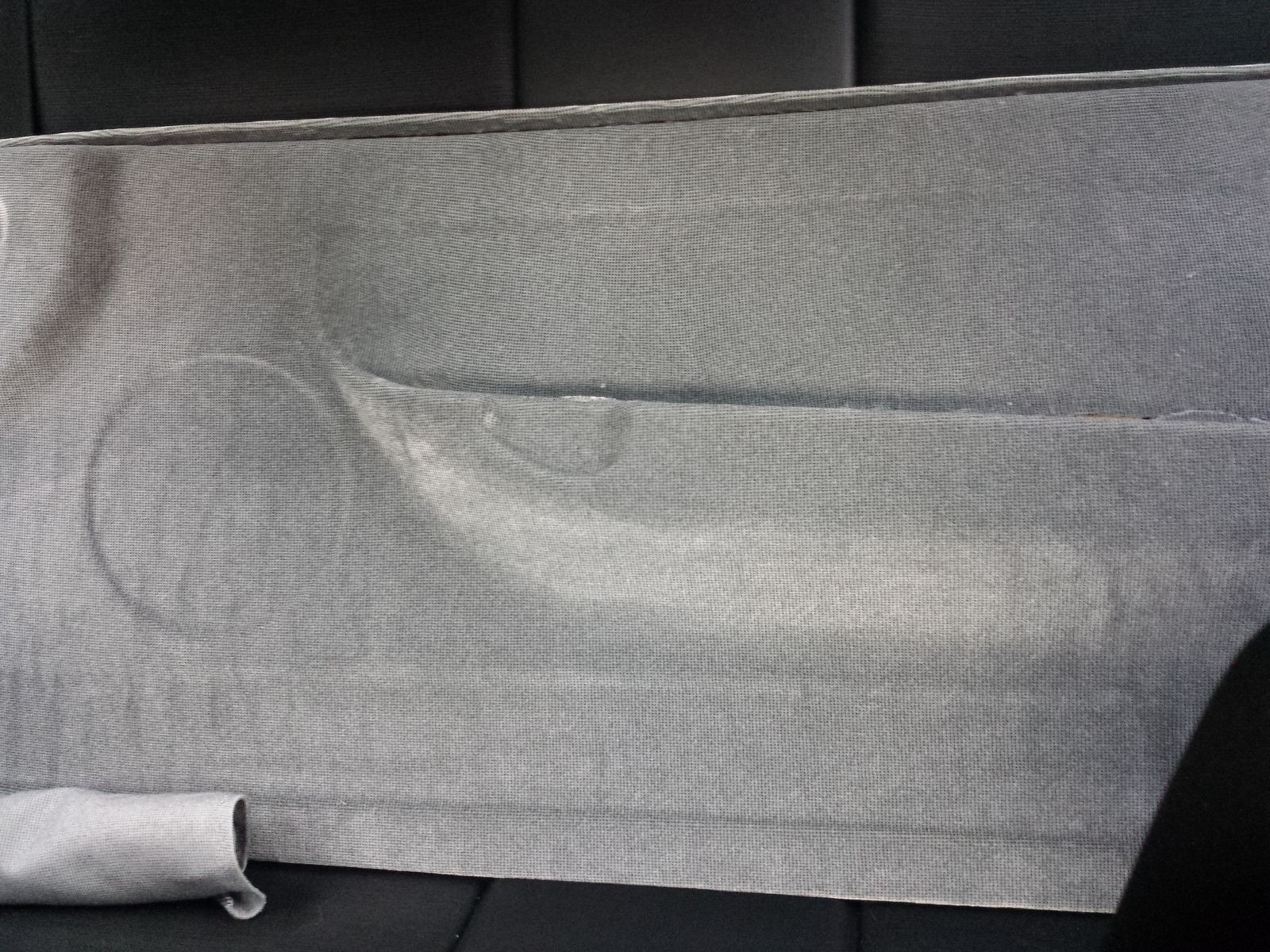

Stand leider keine Bezeichnung dabei, aber er schickt dir wenn eh ne Stoffprobe damit es auch wirklich der Richtige ist.
Schreib Enzo mal an über das Kontaktformular der Internetseite, er hat da wirklich super geholfen 👍🏻

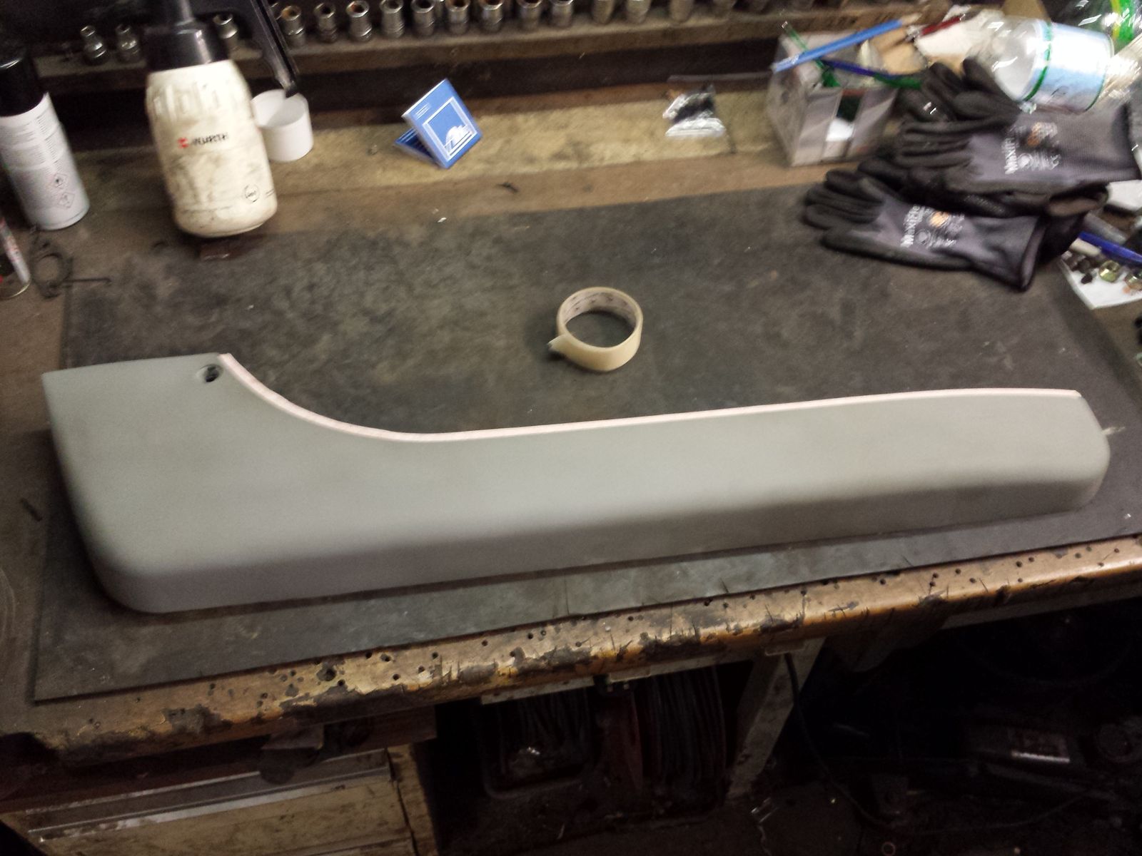

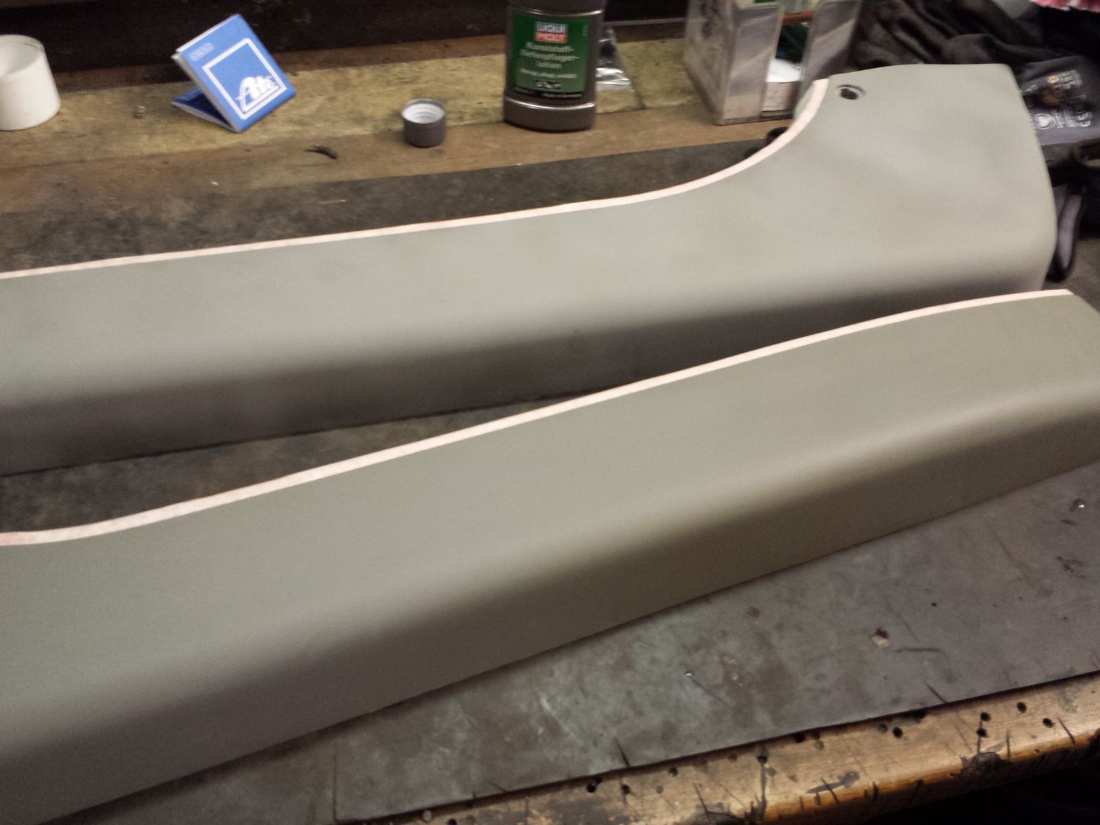

...die Plastikteile nach dem strahlen unter klarem Wasser abwaschen, trocknen lassen und mit Kunststoffpflege behandeln, schaut wieder neuwertig aus, ich mach die Tage mal Fotos.
Hab ich da, ich mach morgen Nachmittag Fotos wenn ich wieder an der Halle bin...
