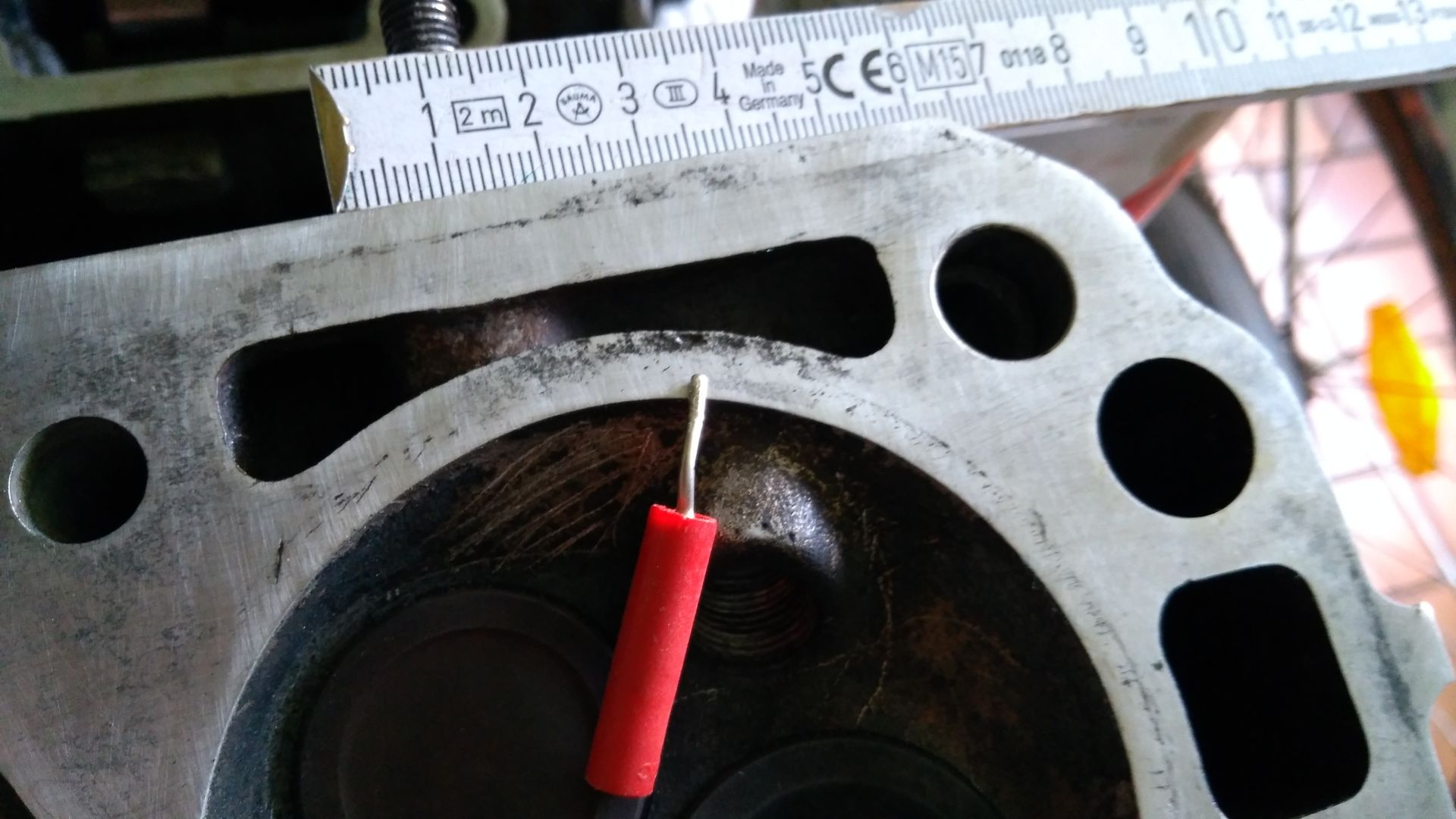

    An der gezeigten Stelle ist die Kopfdichtung wie ein Blätterteig aufgebläht und auch da durchgegangen. Wenn ich mich recht erinnere war das auch schon beim letzten Wechsel vor 12 Jahren so. Der Metallring sitzt innerhalb.

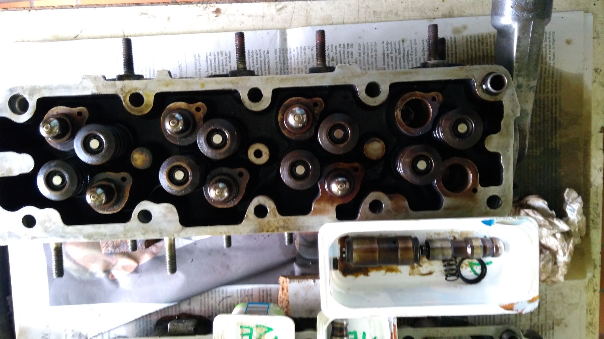

    Die Hydros habe ich heute alle heraus bekommen und schon teilzerlegt und gereinigt. Ein Spray für Einspritzdüsen und Glühkerzen wirkt sehr gut. Die Hydroeinsätze waren sehr fest mit dem Gehäuse verbrammelt, da hat nichts mehr ausgeglichen ! Viel Geduld und Heißluft waren notwendig um sie zu trennen. Der ganze Kopf ist mit einer braunen Schicht überzogen, das sind Ablagerungen vom Öl. Mit solchen Auswirkungen habe ich bisher nicht gerechnet. Ohne das Problem mit der Kopfdichtung hätte ich das nie bemerkt und es wäre bestimmt bald ein Ventil, wegen zu geringem Ventilspiel, durchgebrannt. Morgen will ich die Ventilschaft-Dichtungen erneuern, bin gespannt wie die Ventile und ihre Sitze aussehen.
    Hier sind Fotos von der Schadstelle am Zylinderkopf - Zylinder 4, Auslass - und vom (teil-) zerlegten Hydrostößel. Die Passhülse am Zylinder 1, links oben, sitzt auch absolut fest.

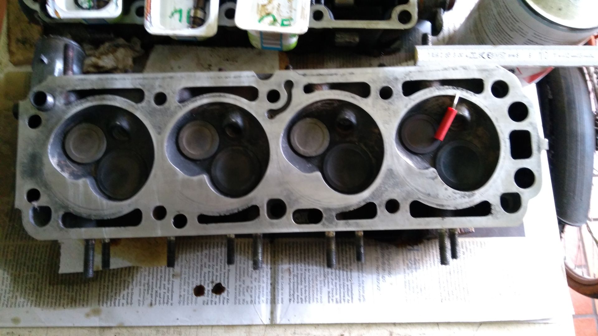

    Habe einstweilen die Dichtungsflächen vorsichtig mit 240er Papier und großem Schleifklotz behandelt, an der undichten Stelle beim 4.Zylinder ist eine ca. 2 x 4 mm große und 0,3 mm tiefe Lunkerstelle. Somit werde ich um das Planen nicht herum kommen.
    Alle 8 Hydrostößel sitzen bombenfest im Kopf und sind auch in sich fest. Mit viel Bremsenreiniger und noch mehr Geduld habe ich jetzt 4 Stück lösen können. Zwei davon auch schon zerlegt, mit der gleichen Methode. Gibt es da eine bessere Vorgehensweise? Wie weit ist es sinnvoll die Hydros zu zerlegen? Genügt es wenn der (Entlüftungs-) Stift wieder frei ist? Ist es notwendig die Feder-Einpress-Scheibe zu entfernen? In den 32 Betriebsjahren hat sich da bestimmt viel "Brammel" angesammelt.
