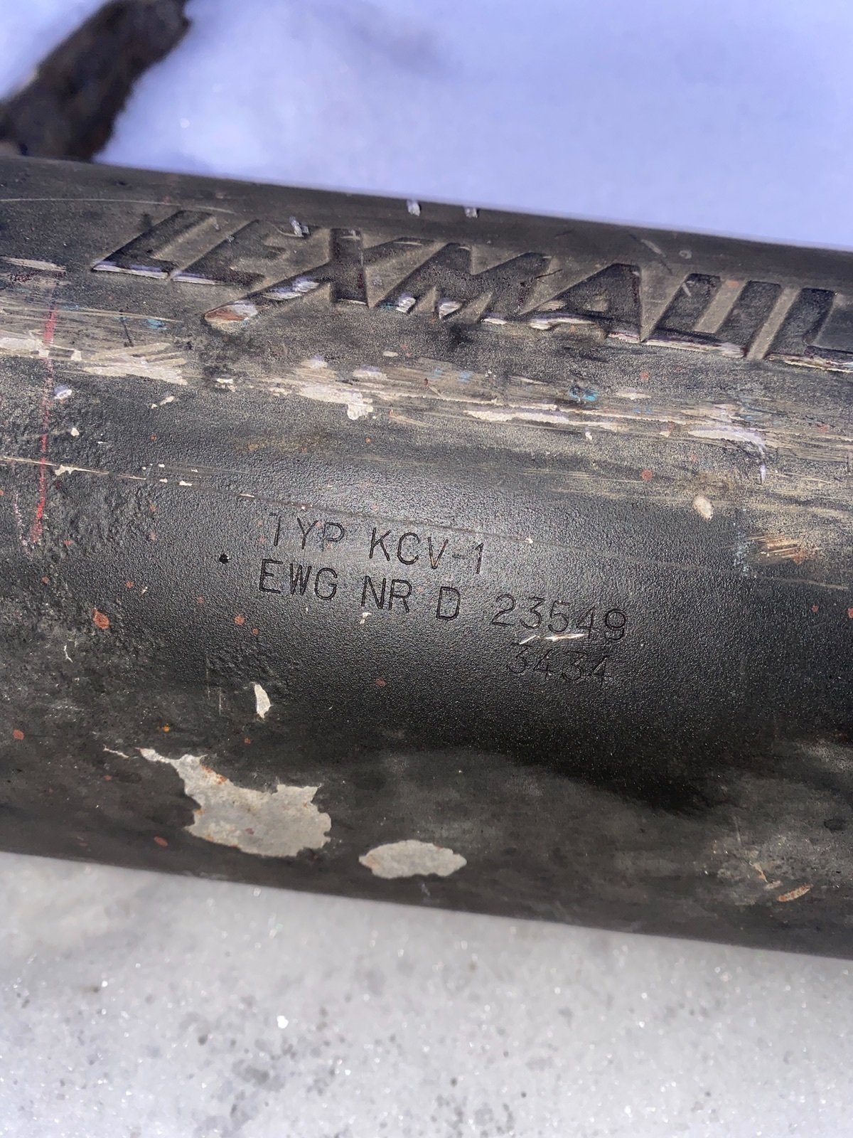

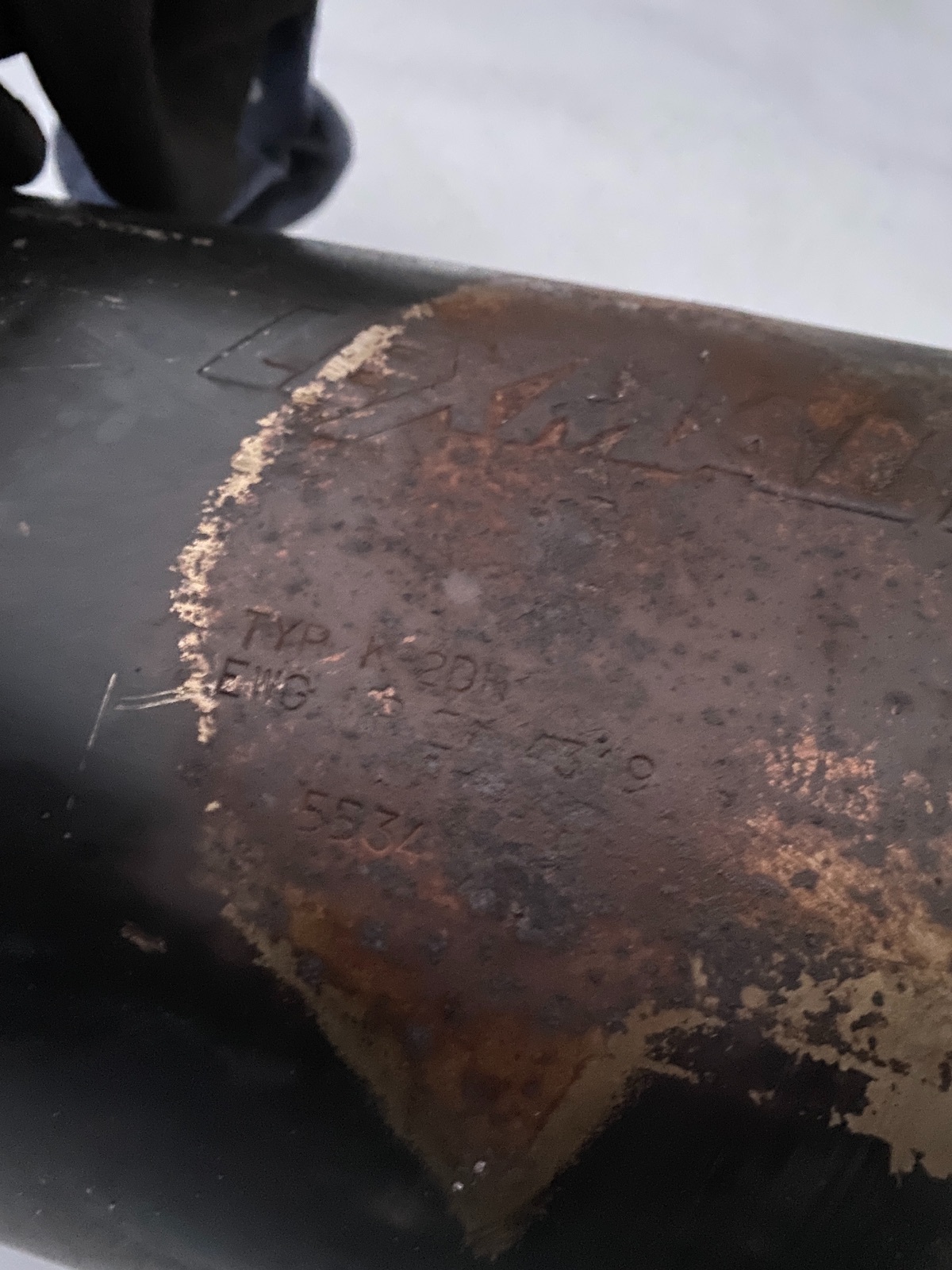

    Guten Abend zusammen,

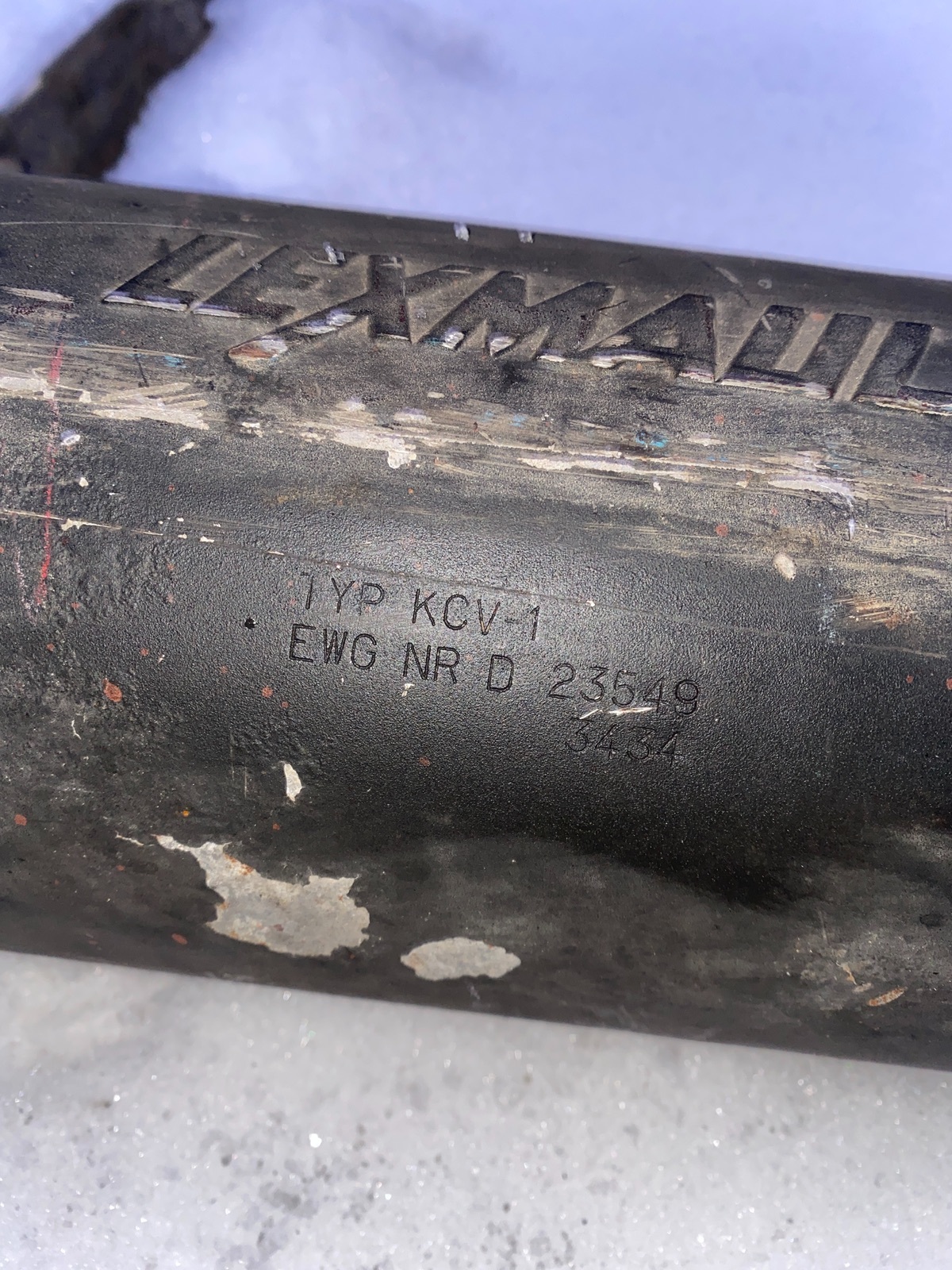

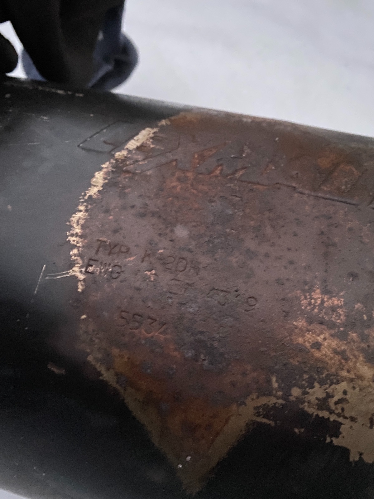

    Ich habe für meinen Kadett gsi eine Gebrauchte Lexmaul Auspuffanlage gekauft. Beim Fächerkrümmer ist leider kein Schild mehr dran.
    Am Mittelschalldämpfer und Endschalldämpfer (60mm durchmesser) sind folgende Nummern eingestanzt: MSD:
    TYP KCV-1
    EWG NR D 23548
    3434
    ESD:
    TYP K-2DR
    EWG NR (?) 4319
    5534
    Wenn jemand dafür ein Gutachten hat wäre ich sehr dankbar.
    Könnte man das auch noch direkt über Lexmaul bekommen? Wenn es was kostet ists nicht schlimm.
    Vielen Dank.
    Liebe Grüße
    Simon

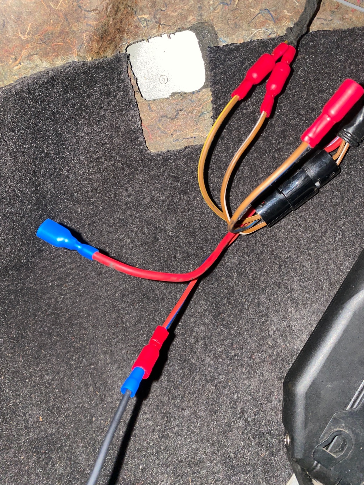

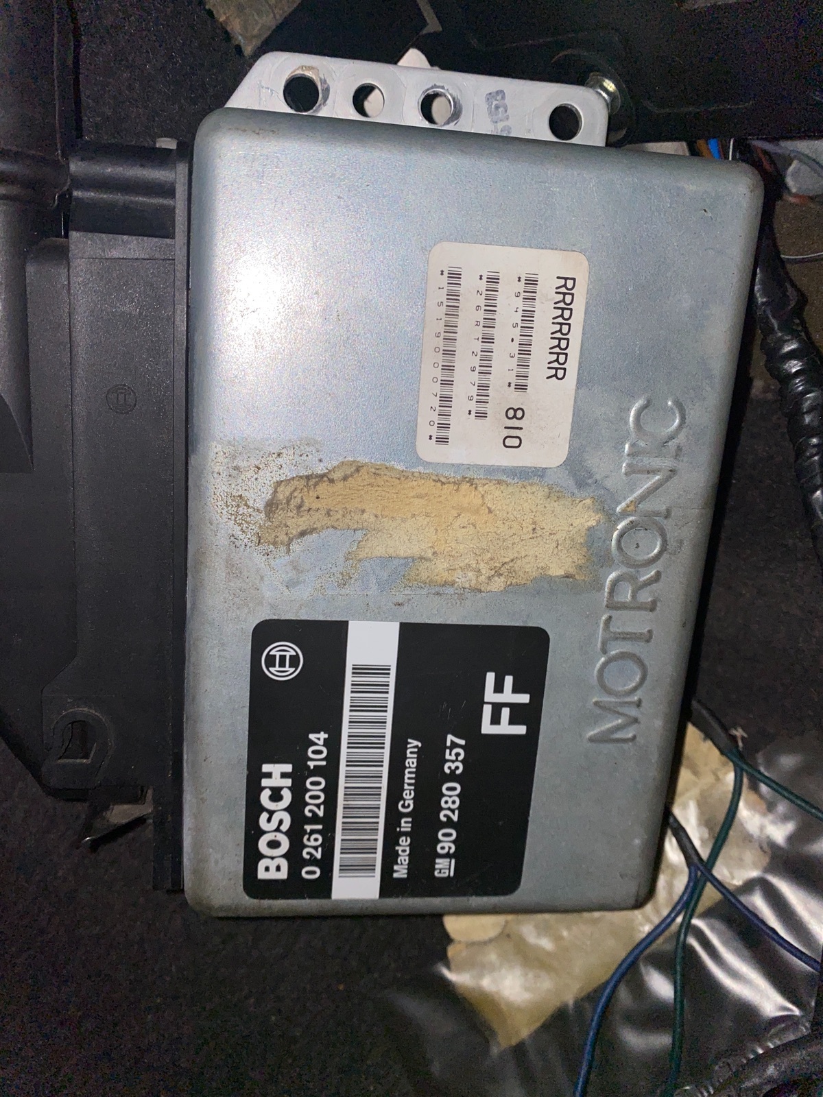

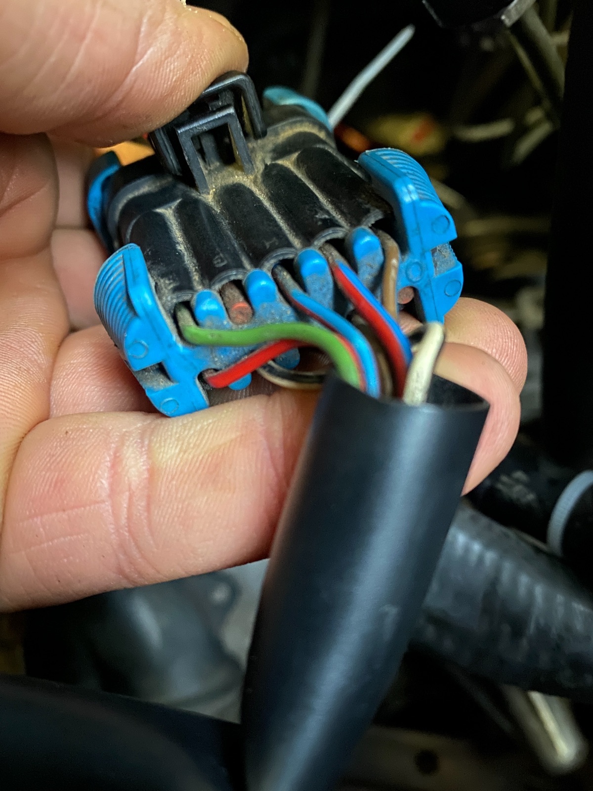

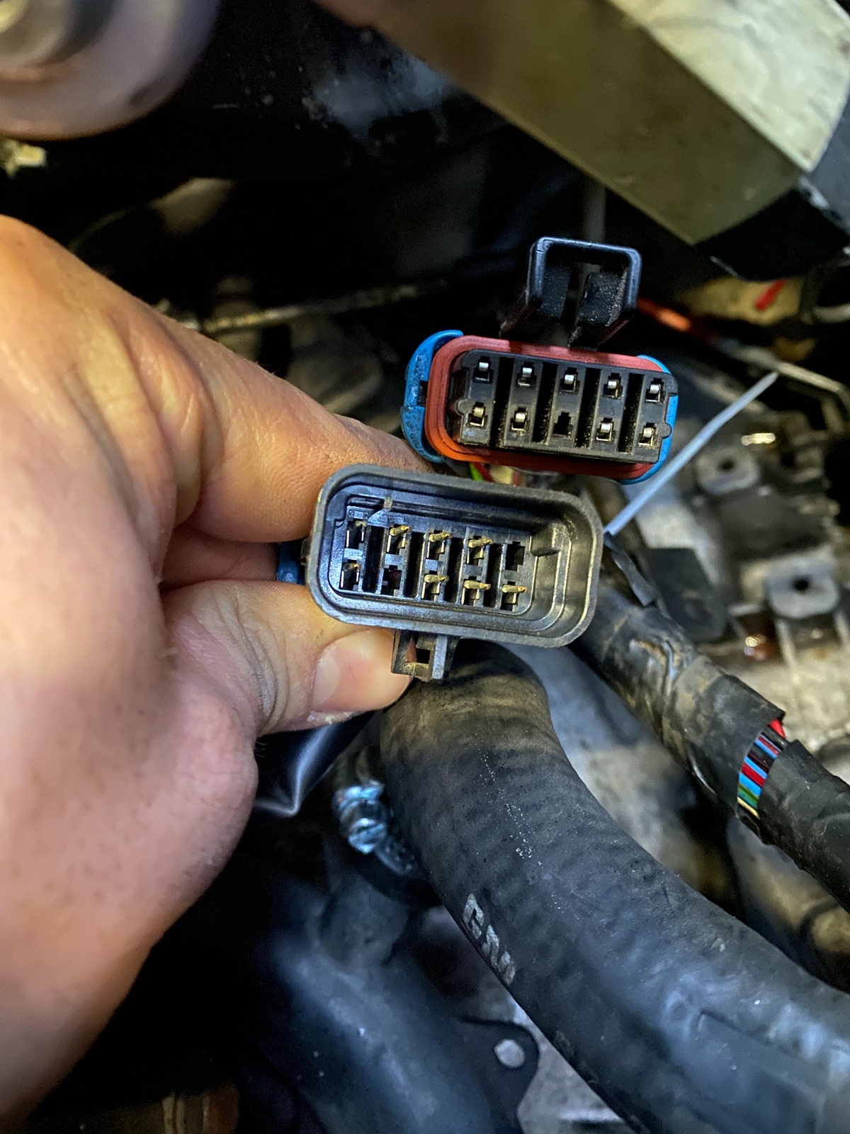

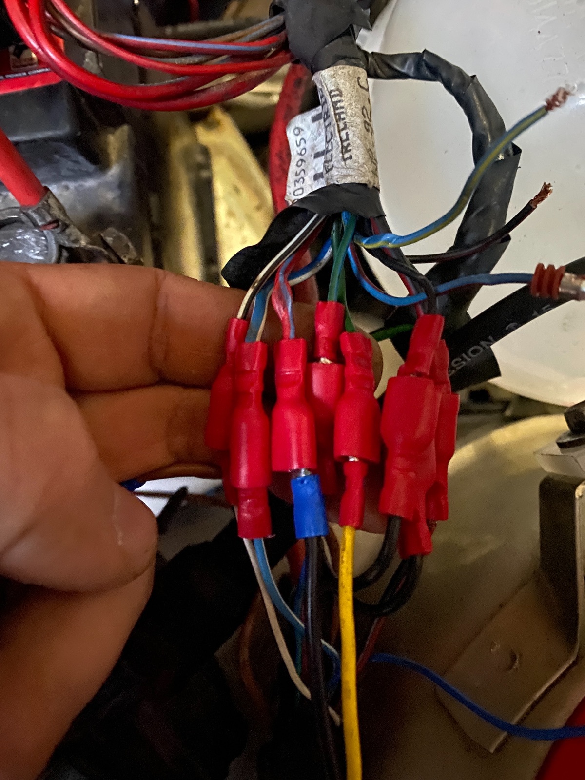

    So, Bin nun wieder in der Halle.
    Ich hab einen C20NE Aus einem 92er Cabrio ausgebaut gekauft, ohne kabelbaum. Der Zylinderkopf inkl Ansaugbrücke sind aus einem frühen Kadett Gsi und Der Kabelbaum Ebenso (laut ebay Kleinanzeigen Verkäufer)
    Ich hab jetzt inzwischen wieder den 1. 2 Reihigen Kabelbaum eingebaut da mir der andere nicht so stimmig aussah da ich zu dem keinen Anlasserkabelbaum hatte und dann der Benzinpumpenrelaissockel usw Doppelt vorhanden war.
    Ich habe alle Kabel angeschlossen ausser am Anlasserkabelbaum: Blaurot, Schwarzrot dünn?, blaugelb und blau.
    Ist ja alles erstmal nicht so wichtig
    Mit dem MotorKabelbaum kommen 2 Einzelne kabel mit runter: Braungelb und Braunweiß. Die hab ich auch beide angeschlossen.

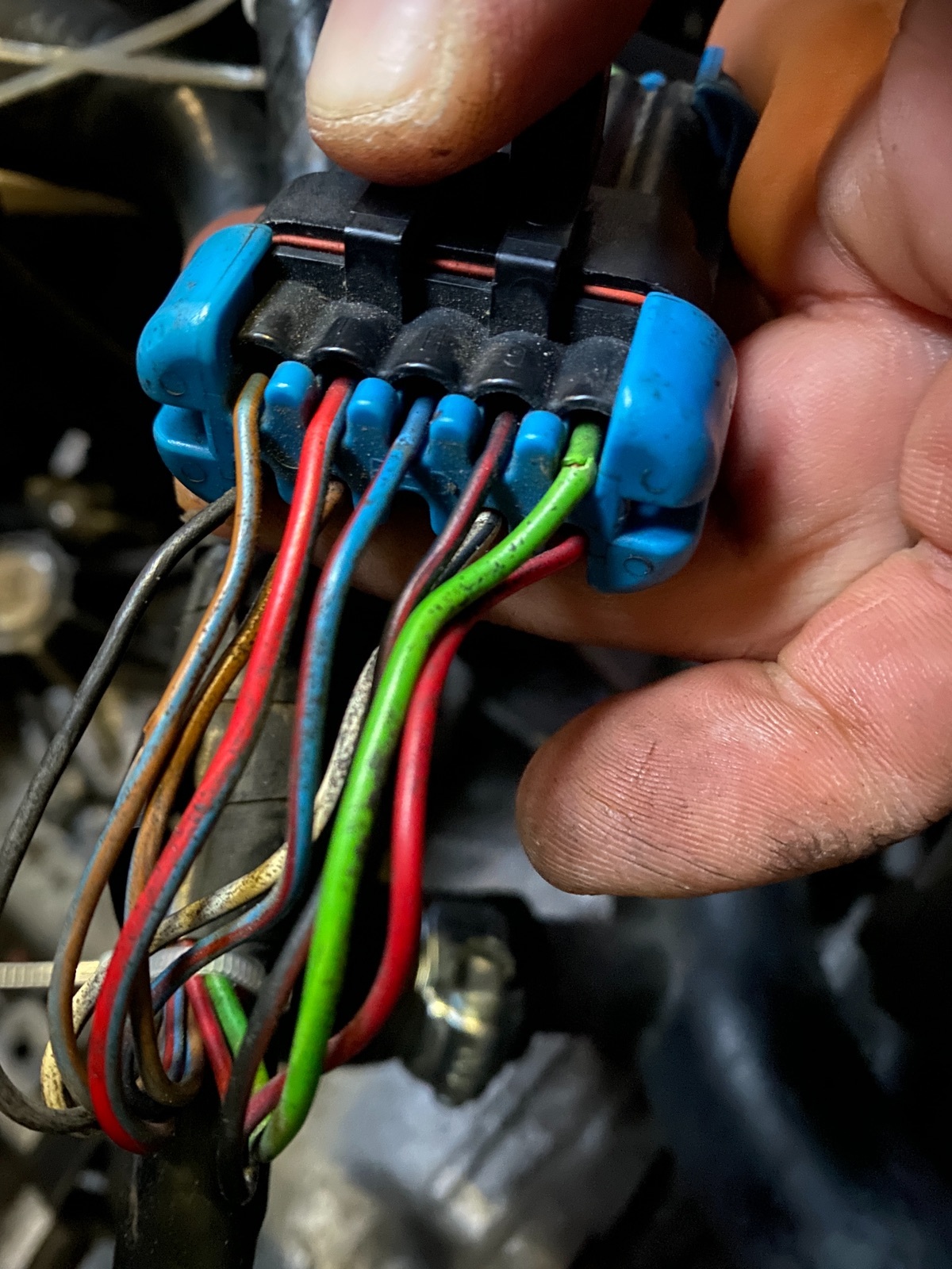

    Von dem Stecker vom innenraumkabelbaum sind nun noch Rot und Braunblau übrig. Von dem Stecker hab ich ein (bitte nicht irritieren lassen) Schwarzes kabel zum anlasserkabelbaum gelegt und dort verbunden.
    Bei dem Verbindungsstecker vom Anlasserkabelbaum zum Motorkabelbaum sieht mir irgendwas nicht so stimmig aus. Ein Zündungsplus führt ins leere genauso wie ein dünnes schwarzrot und ein braungelbes.
    An der Zündspule habe ich jetzt immerhin 12v auf klemme 15 bei zündung an.
    Hoffe das war jetzt nicht zu viel auf einmal😁
