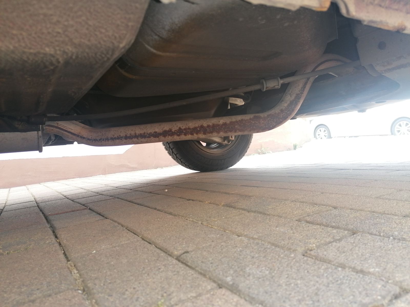

Frisco-2.0 ja du hast recht. Der Kat müsste original sein.
Der Vorbesitzer hat den Wagen seit 2014 und meinte das 2007 ein Kat nachgerüstet wurde. Ich habe nochmal in den Unterlagen geschaut. Das was nachgerüstet wurde war ein HJS-Kaltlaufregler. Der Kadett hat eine grüne Feinstaubplakette 4.
Ja werde dann mal versuchen den Eintopf etwas zu ziehen oder zu drehen.
OK du meinst weil das Gummi nicht gerade ist? Wie würde man das ändern?

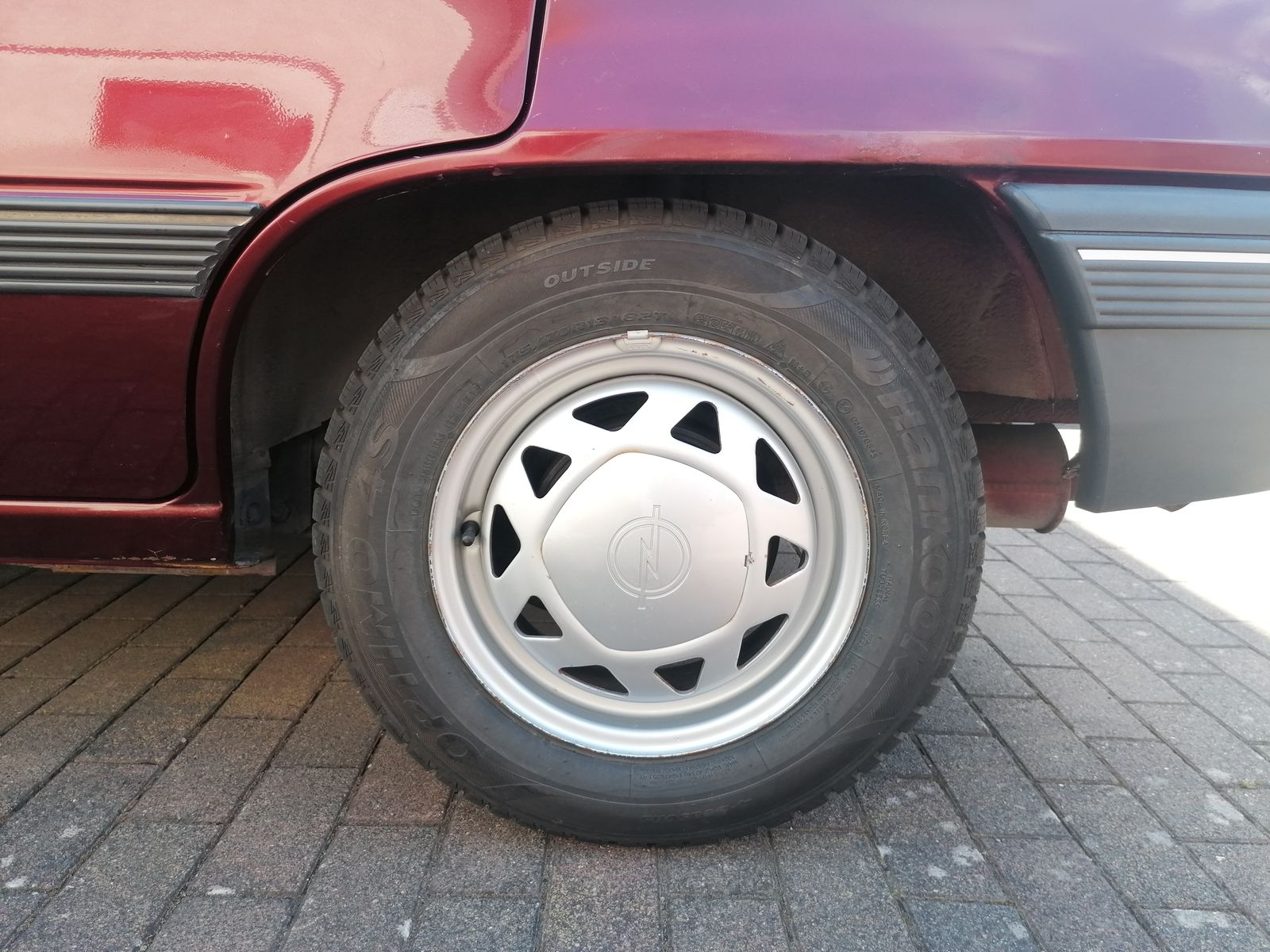

Hatte vorher aber mal den Endtopf ausgehängt und das Rohr lag dann auf der Achse auf. Vieleicht kommt es auch davon?
Kann demnächt noch ein bessere Bild senden.
Auto unbelastet.
