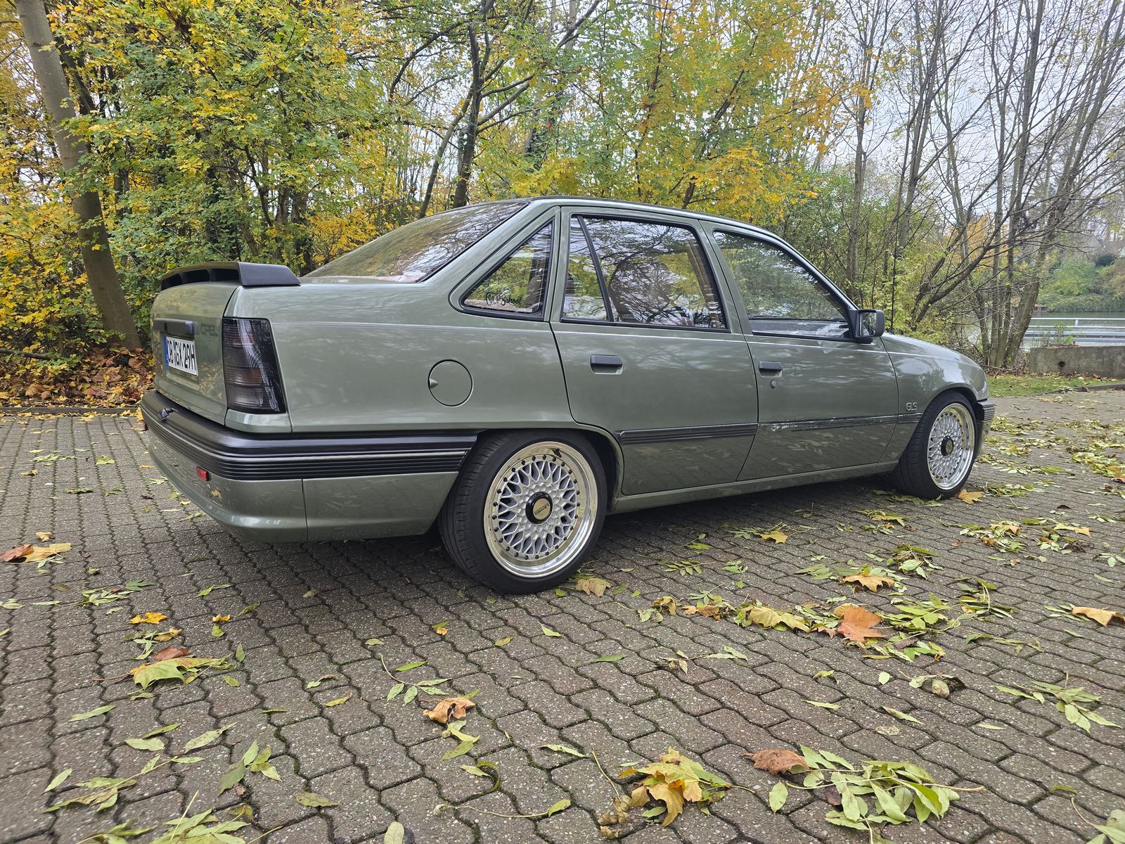

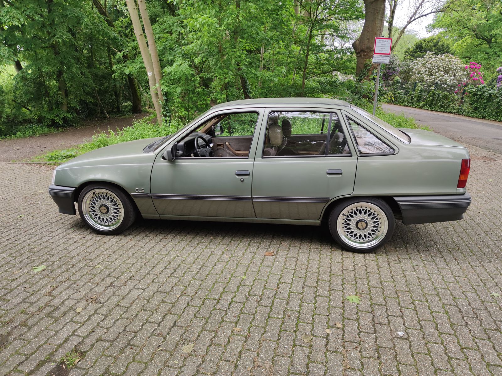

Danke, Farbe sieht in natura leider nicht mehr so frisch aus wie auf den Fotos

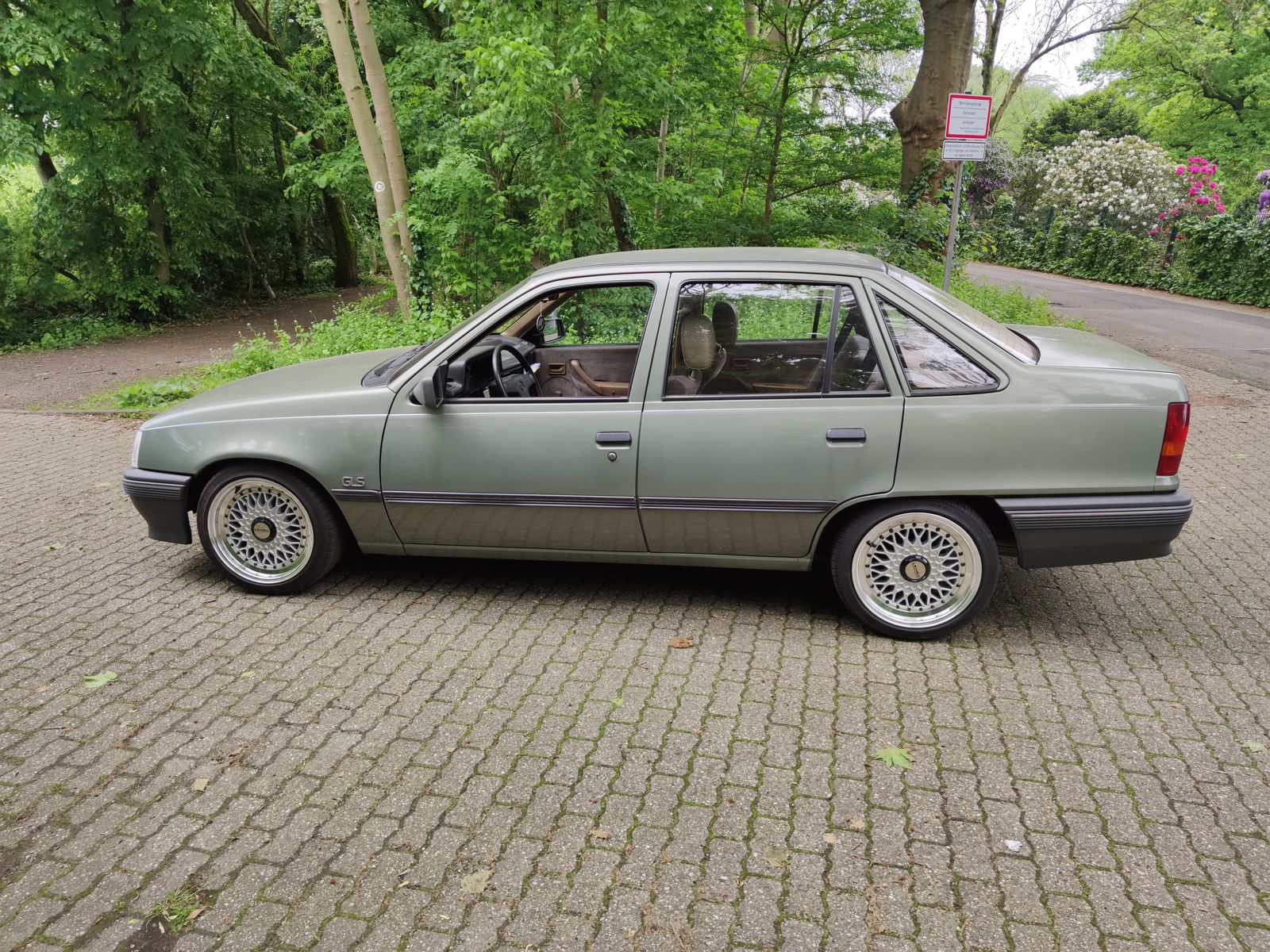

ich fahre genau die kombination ,mit trommelbremse hinten im stufenheck, also 7,5x16 ET38 mit 195/45 16 MIT KAW 75/45 komplettfahrwerk. Vorne müsste er noch tiefer ,nur hinten gebördelt nichts gezogen, passt perfekt.

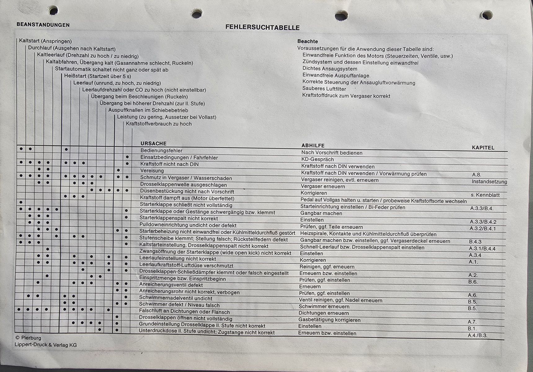

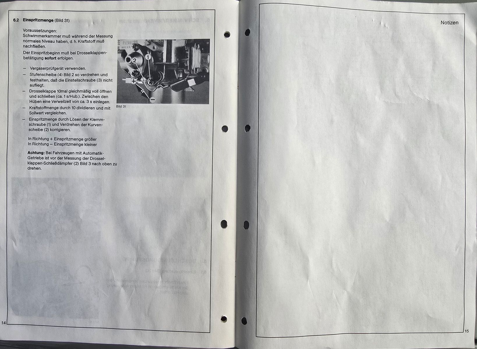

Ich hatte mir extra die Service Anweisung für den vergaser besorgt , habe mich aber entschieden den mal überholen zu lassen , da meiner 21 jahre stand und der vorbesitzer schon überall dran rum gedreht hat , vergaser manni aus oberhausen sollte das übernehmen, aber er hatte noch einen neuen liegen hab den genommen, und nach einmal Vollgas springt der sofort an, wenn der 10-20 Minuten gestanden hat muss ich bissel Orgeln , muss nochmal zum vergaser manni der stellt das ein, der typ ist der hammer

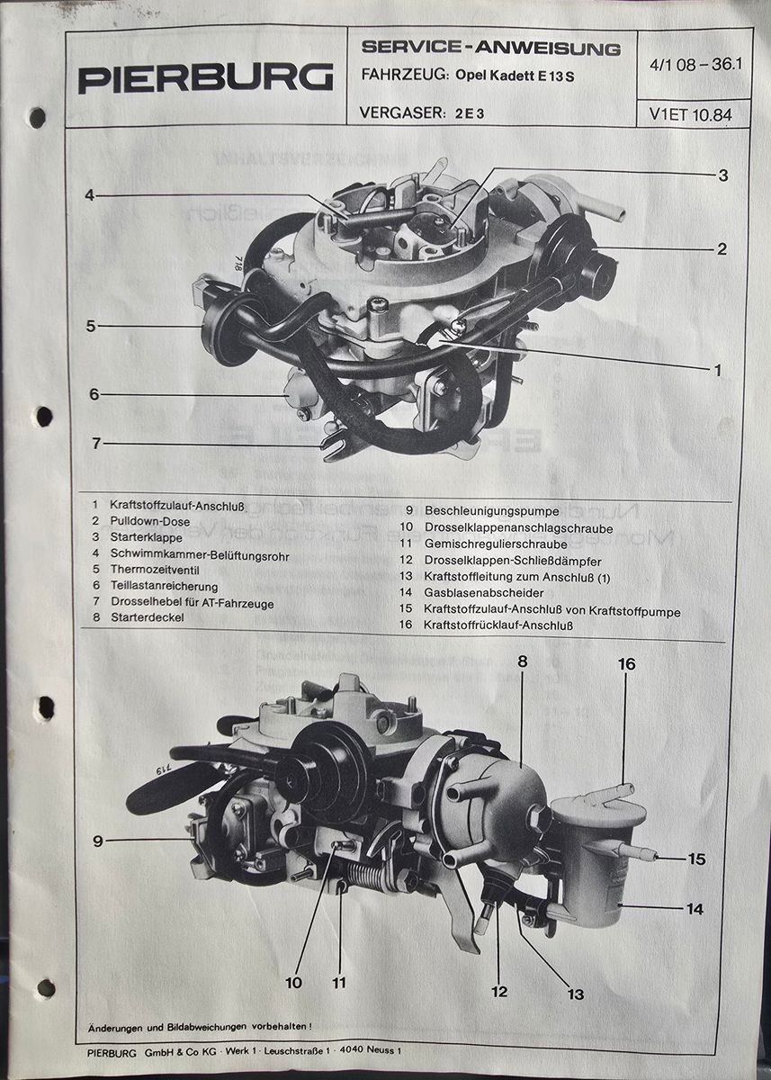

Hier die servie Anweisung, hilft dir vielleicht beim einstellen, da steht alles drin
Wenn natürlich kein sprit ankommt , hast du ein anderes Problem. Wurde die Pumpe schonmal erneuert? Ist da noch die dicke dichtung verbaut, ohne die funktioniert die Pumpe nicht richtig, weil die dann weniger hub macht.
ich habe ja den gleichen Motor und Vergaser drin mit Pierburg 2E3 , hatte auch das gleiche Problem. Es waren mehrere Ursachen, 1. stand meiner 21 Jahre bei einem Sammler und der Tank war hinüber, da kam ein Generalüberholter rein, aber die Verschmutzung aus dem Tank habe ich monatelang noch gesehen, Benzinfilter teilweise Wöchentlich gewechselt bis nichts mehr kam. Der Kaltstart hat auch nicht funktioniert, die Kaltstartklappe hatte keine Funktion weil Falsch eingestellt und der Draht in dem Kaltstartdeckel defekt . Einmal vor Start Vollgas geben, damit die klappe in Kaltstart Position geht ,also fast zu (ca.3mm offen) , hast du das überprüft?
