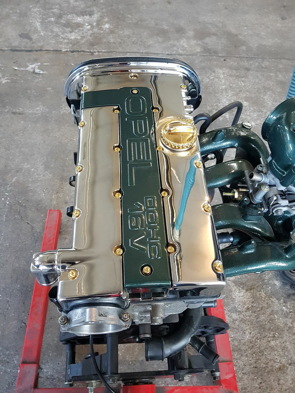

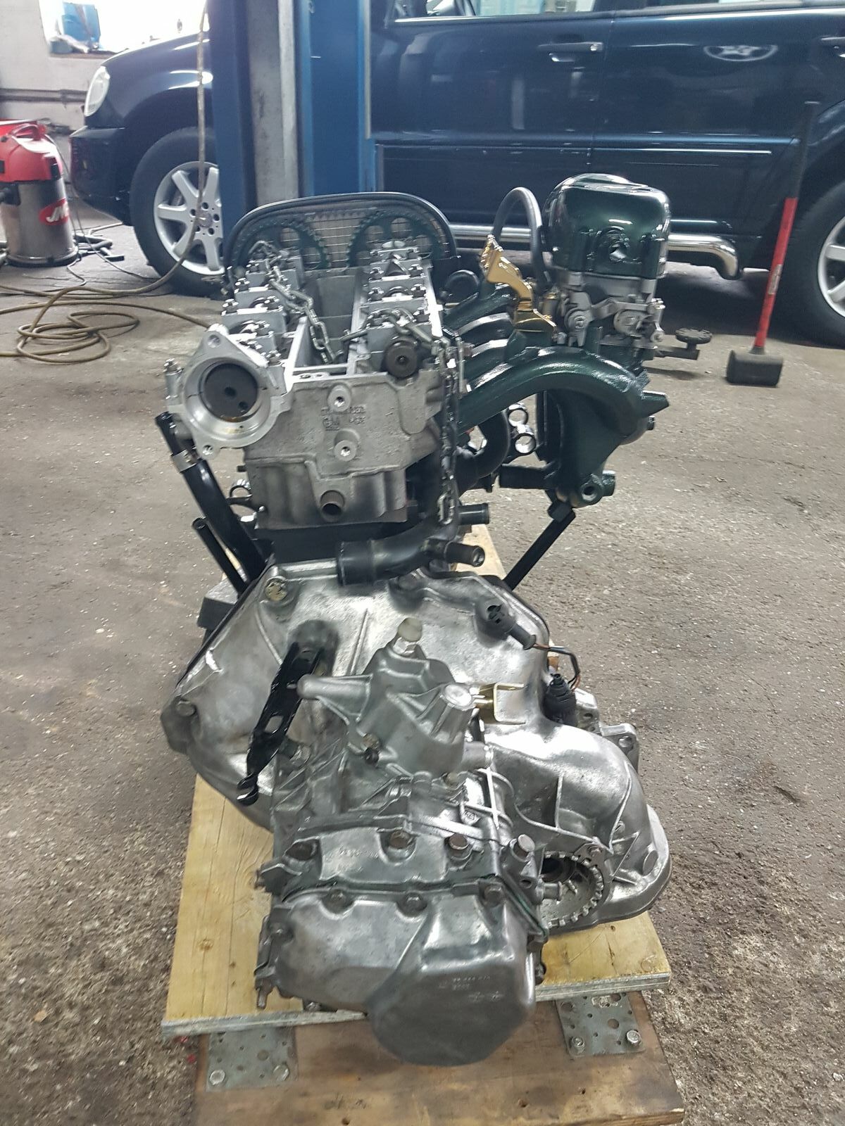

wir sind gerade dabei ein Kadett E Cabrio auf C20XE umzubauen (siehe Bilder im Anhang). Hatten schon ein paar Fragen (u.a. zum Thema Kühlwasserschlächen ohne ABS usw.) die nun erfolgreich eingebaut sind, ohne das wir uns überhaupt so richtig vorgestellt haben. Haben früher in der Jugend dieses Autos gefahren. Mittlerweile haben wir Zeit und Geld einen alten Traum zu verwirklichen, um nochmal jung sein zu dürfen. Wir haben einen 1,6er (NZ 75PS) komplett entkernt. Dies ist allerdings unser erster Umbau...und mittlerweile gar nicht so einfach wie gedacht. Da viele Teile wirklich schwer und originale Teile noch viel schwerer zu bekommen sind. Die Technik ist nach langer Zeit zum größten Teil fertig und nun wollen wir uns so langsam mit dem Kabelsalat beschäftigen. Das Beste kommt zum Schluss

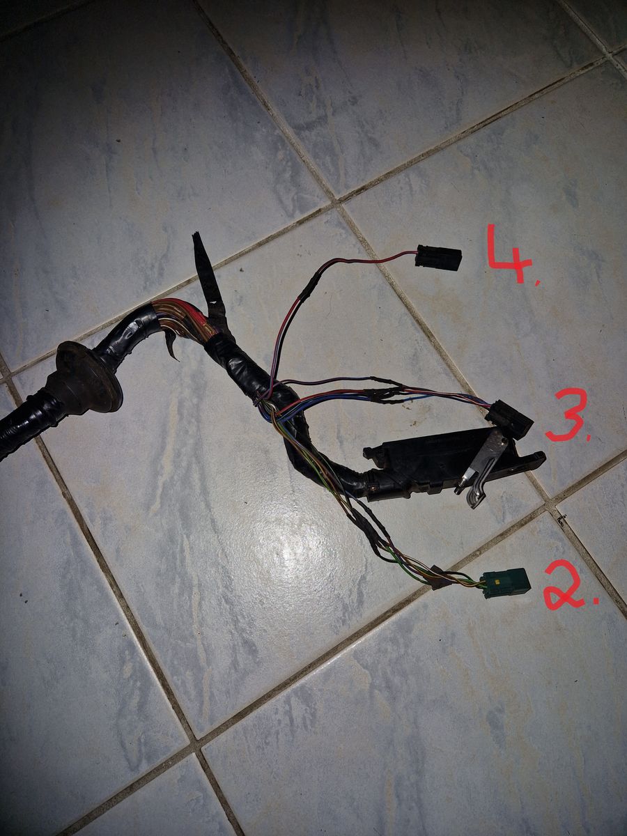

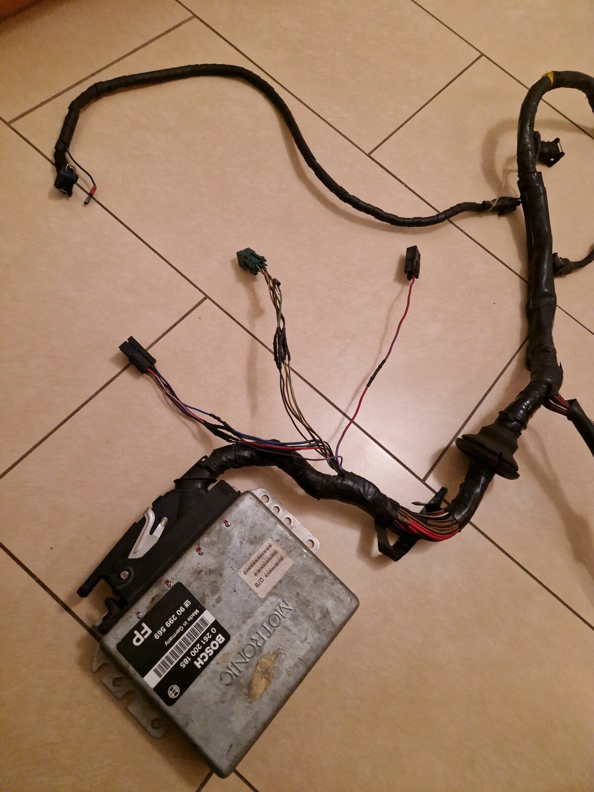

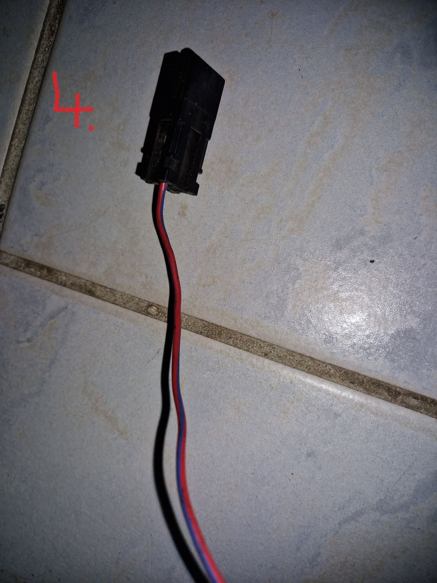

Wir haben uns (laut Inserat) einen Motorkabelbaum C20XE aus einem Kadett E gekauft. Einige Stecker sind klar, aber bei einigen sind wir ratlos. Den Relaisträger für Kraftstoff und deren Kabeldurchführung (siehe Bild 4, Nr. 2) machen keinen Sinn, bin mir aber nicht sicher. Können wir z.B. nicht zuordnen.
Bevor wir uns lange im Kreis drehen hier unsere Frage: Kann uns jemand eventuell sagen, welche Stecker wo angeschlossen werden? Oder ob wir überhaupt den richtigen Kabelbaum haben
