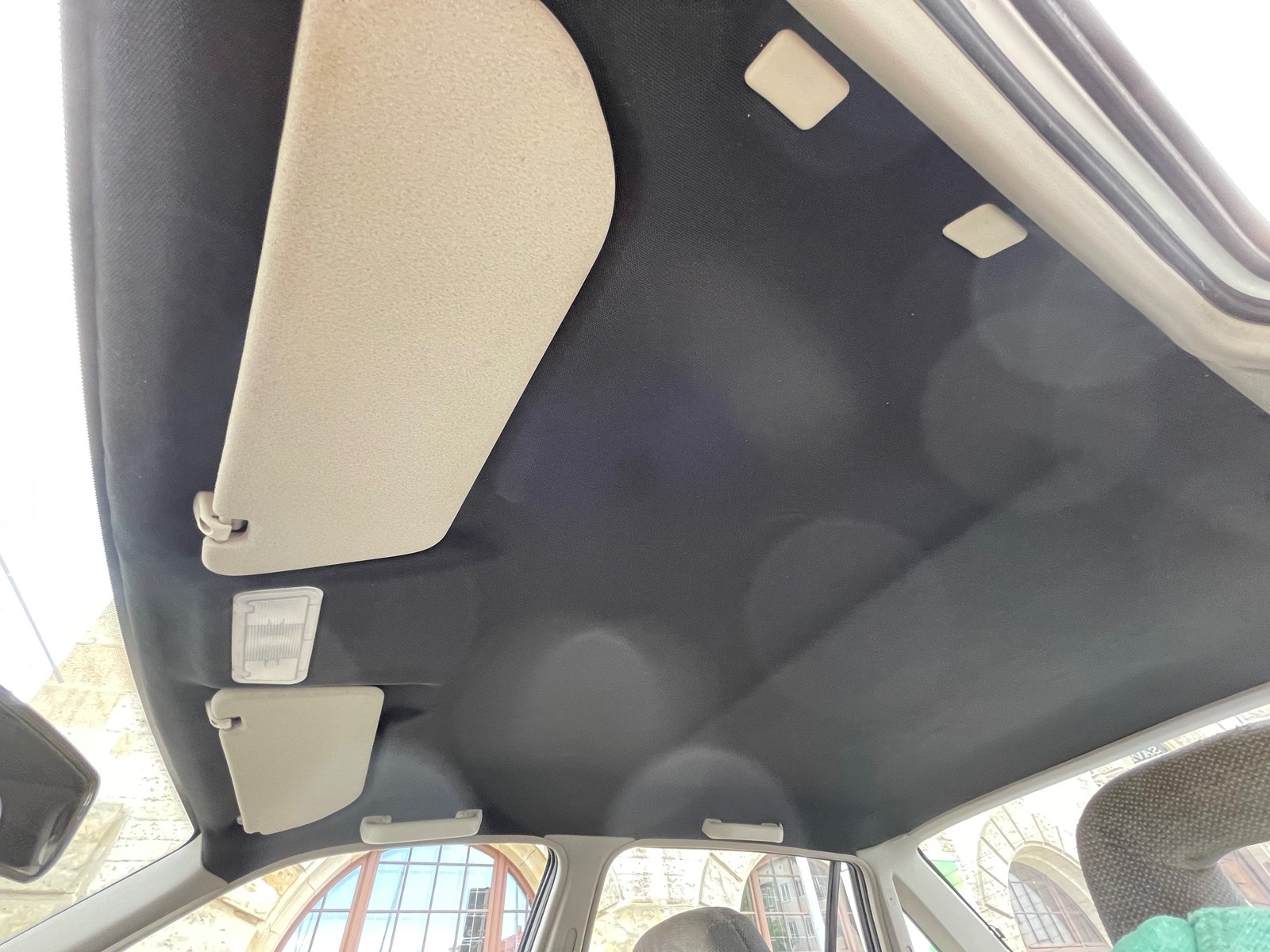

Guten Morgen Zusammen,
ich wollte mal eben ein kleines Update geben.
Leider habe ich die kompletten Rückstände vom teerähnlichen Kleber nicht entfernt bekommen.
Habe dabei einfach mal darauf gehofft das mir schwarzer Himmelstoff meine Fehler verzeiht.
Ich bin soweit mit dem Ergebnis zufrieden.
Ich muss auch gestehen, das ich Anfangs total skeptisch war, einen Himmel neu zu beziehen, kann da eigentlich jedem nur die Angst nehmen und sagen das es absolut einfach war.
Also an Alle die sich bisher nicht trauen, man kann solche Sachen tatsächlich selbst erledigen, ohne großes Wissen!
Anbei ein Foto, ob ich die Anbauteile noch einfärbe weiß ich nicht.
Oh danke, das werde ich versuchen.
Bin mal gespannt.
Habe schon so einige Mittelchen getestet, Fitwasser, Silikonentferner und Verdünnung.
Das ganze abgebürstet mit einem Kunststoffaufsatz für die Maschine.
Teilweise kam gut was runter, auch ohne weiter Mittelchen, der Rest klebt wie Hulle.
