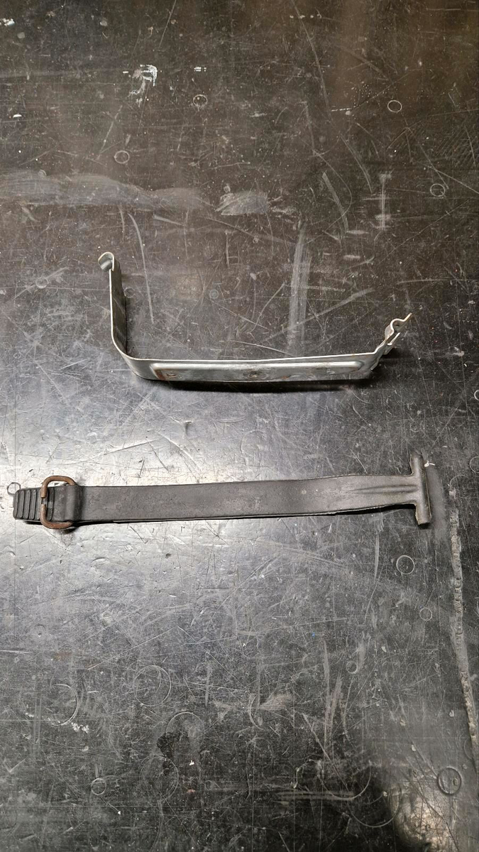

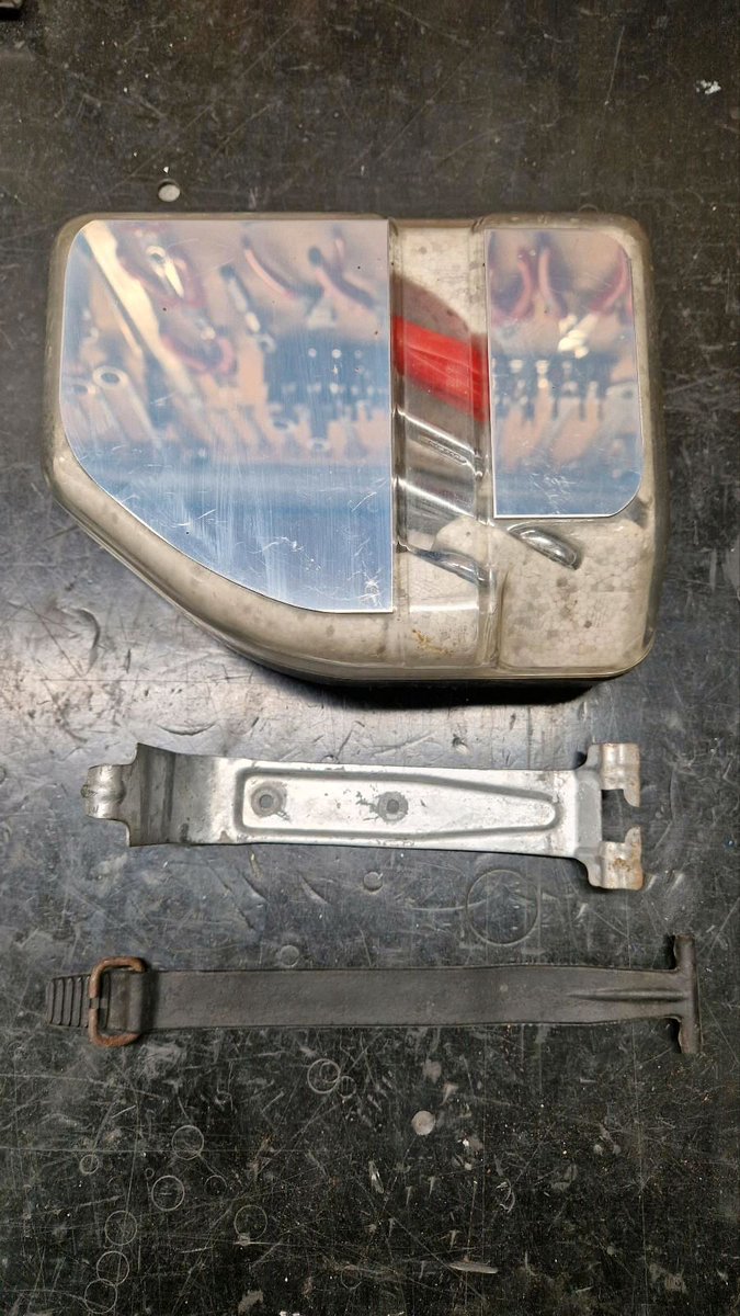

GM 52278226 Dieser Tank braucht auch nur 2 Bänder wie Unserer anstatt 3 beim 60L.
Das ist auch eine gute Information. Vieleicht ist es einfacher für meinen D mit analoger Anzeige anzupassen.
Das ist aber extrem geil! Ganz, ganz herzlichen dank! Nicht nur grösser, aber auch aus Kunstoff und mit Schlingertopf.
Wie ich es sehe, der Tankgeber ist anders.
Ich versuche Einen zu finden, wo die Bänder auch dabei sind ![]()
Danke für deine Antworten! Dieser vom E sieht so viel anders aus, dass es für mich auch nicht klar ist, wie man ihn montieren soll.
Es ist aber ein toller Tipp um die Bände auch mit zu kaufen.
Falls du welche Fotos findest über die D Südafrika Variante es könnte hilfreich sein.
