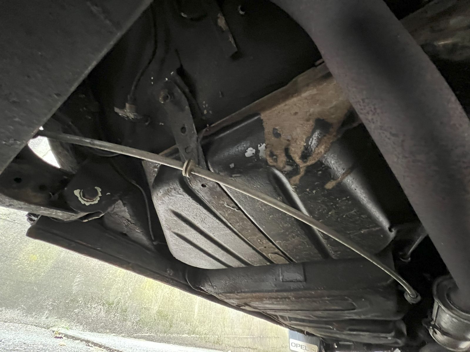

    Ich musste die Ölwanne wegen Undichtigkeiten abnehmen und das folgende Bild habe ich gesehen:
    Rechts (Zylinder 4) ist die Innenwand dunkel, braun und matt, gegenüber die andere 3 Zylindern.
    Hat jemand schon sowas gesehen? Was verursacht es? Soll ich Sorge machen?
