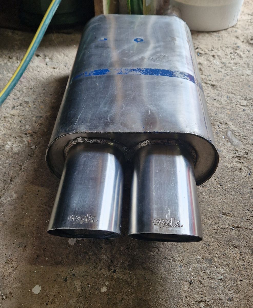

suche für meinen ESD die passende ABE
Hersteller ist WSK
(gibt es seit 1994 nicht mehr)
Teilenummer 2930-0
EG-Nr. D-22831
Wer also noch so eine ABE hat, bitte melden, danke
