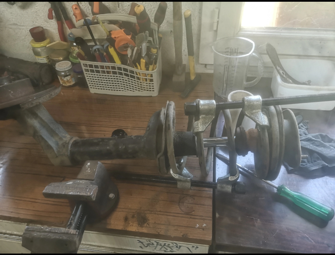

    Ich habe diese Arbeit erst dieses Wochenende an meinem Kadett D erledigt und konnte daher einige neue Erfahrungen sammeln:
    - Die Muttern der Kugelgelenke der Aufhängung sitzen manchmal sehr fest.
    - Für die Mutter der Stoßdämpferschale benötigt man einen 19-mm-Schlüssel.
    - Für die Gewindebuchsen musste ich meine große Rohrzange und einen guten Schraubstock herausholen.
    - Beim Zusammenbau die gleiche Methode wie beim Festziehen der Naben am Kreuzgelenk befolgen.
    Andererseits ist es nicht möglich, neue Tassen zu finden (die im Internet verkauften sind nicht kompatibel), also beten Sie, dass das Reinigen und Einfetten ausreicht.

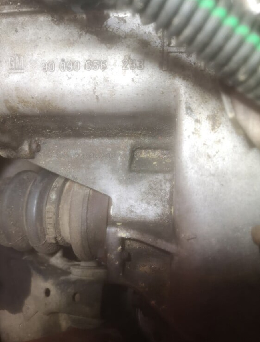

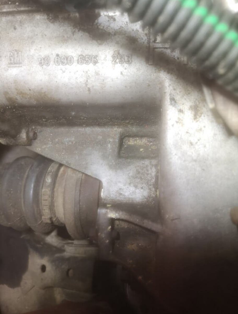

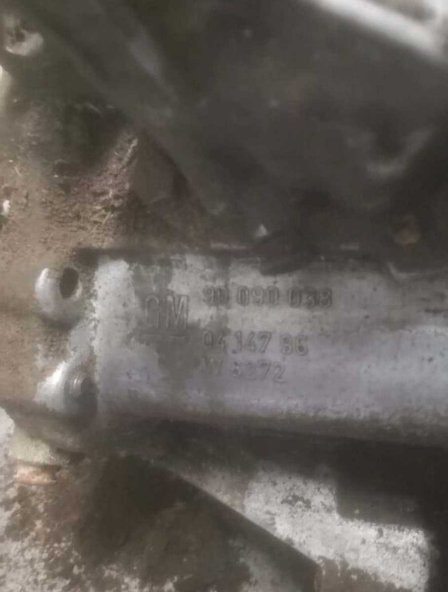

    Ich möchte zwei Getriebe identifizieren, die ich besitze.
    Ich finde in meinen Ersatzteilkatalogen keine Informationen zu den GM-Nummern, und die auf dem Deckel eingravierten Übersetzungsverhältnisse sind kaum lesbar.
    Getriebe 1:
    GM 90 090 656 (233), eingebaut in einen schwedischen 13S Kadett D ab April 1982. F10-Gussteil.
    Getriebe 2:
    GM 90 090 038, 04 147 96, W8272, möglicherweise eingebaut in einen Kadett D 12S von 1982 (unsicher).
    Kein F10-Gussteil unter dem Wählhebel.
    Haben Sie Informationen? Sind die beiden Getriebe austauschbar? Beim zweiten Getriebe befand sich eine Art Getriebestützgabel, die in den Motorblock eingeschraubt wurde.

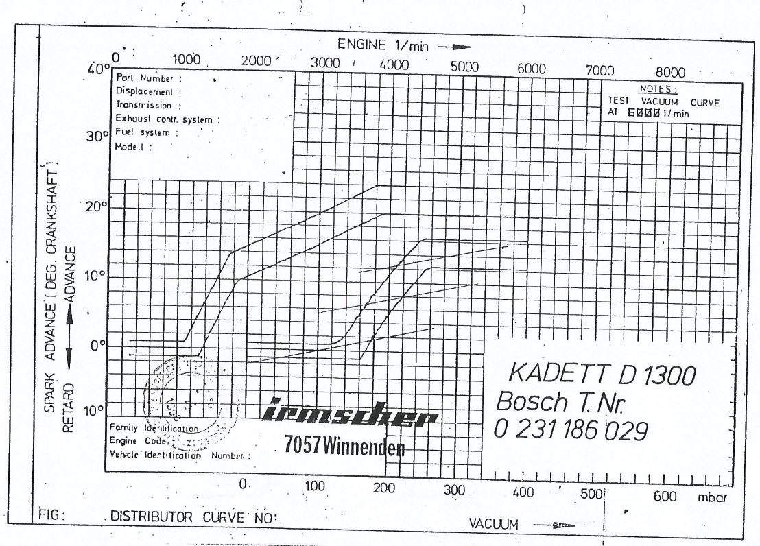

    Kürzlich habe ich den originalen Bosch-Zünder (das spezielle schwedische Modell) gründlicher gereinigt. Wie Strahli vorhergesagt hatte, war das Fett unter dem Drehteller und um die Gewichte herum gefroren. Also habe ich alles entfettet und dann neues Fett aufgetragen.
    Mir ist aufgefallen, dass die Gewichte zwischen dem Standardzünder und dem schwedischen eine andere Form hatten.
    Nach dem Neustart bemerkte ich keine offensichtliche Verbesserung (immer noch etwas zu fett und bei leichtem Neustart immer leicht zitterndes Zögern). Ich werde eine sorgfältige Anpassung mit jemandem durchführen, der über die Ausrüstung und Erfahrung verfügt.
    Vielen Dank für Ihre Angaben, ich vermutete, dass die Unterschiede mit der Vorschubkurve zusammenhängen, konnte aber im Internet keine Informationen dazu finden.
    Ich hatte Bremsenreiniger in den Zünder gesprüht, ihn aber nicht zerlegt. Wenn ich darüber nachdenke, hätte ich ohne neue Schmierung vielleicht noch Schlimmeres geschafft..
