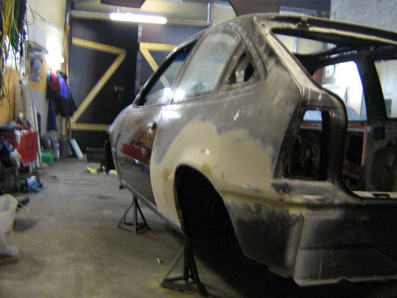

Hey, hab das Geleiche gemacht wie Du....
Hier ma Fotos von mir...
Gruß Patrick

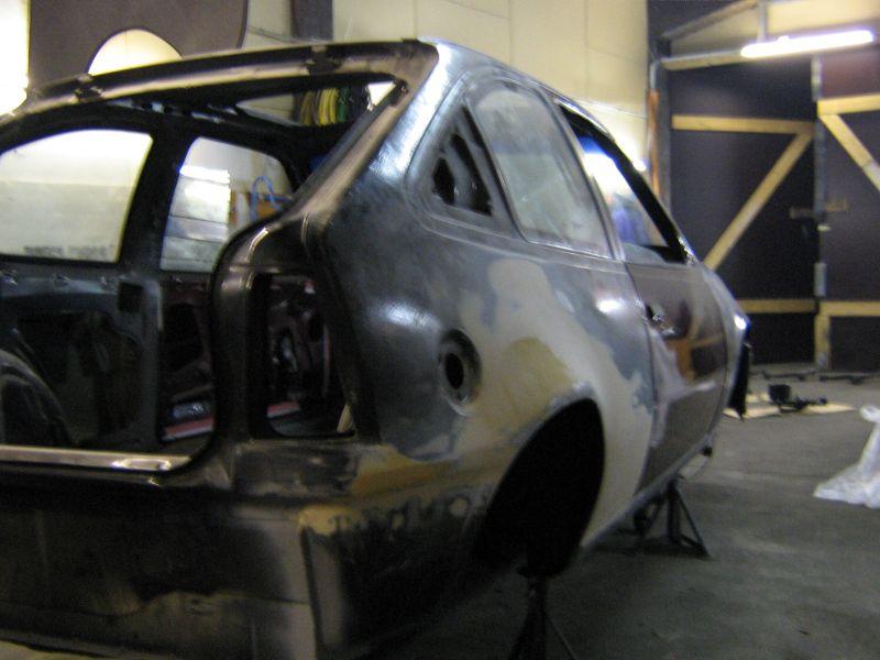

Gruß Patrick
Also vorne dürfte gade so hin hauen, aber hinten wirste um nen stück ziehen und bördeln net drum rum kommen...
gruß patrick

Wie die Bilder deute würde ich auf jeden Fall erstmal Hand an die KArosse legen. Nichts ist ärgerlicher als da schon zu viel Geld und Arbeit in Um- und Anbaumaßnahmen rein zu stecken und hinterher gammelt dir der Kleine unterm A... weg!
