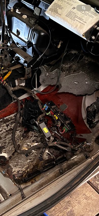

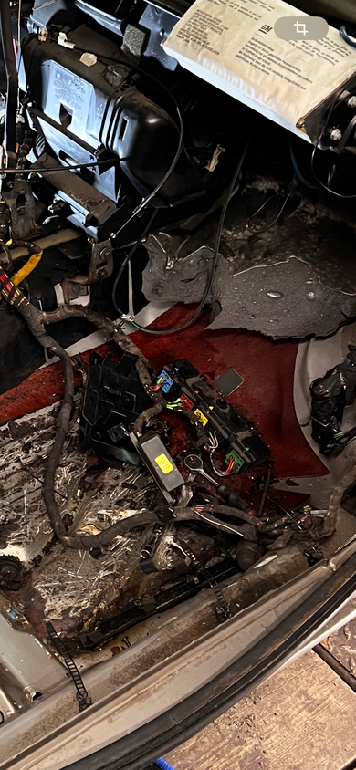

Hallo zusammen,
bin gerade fleißig dabei meinen 1.6er auf C20XE umzubauen und habe mich beim Kabel sortieren gewundert, wo der ganze Kabelsalat, insbesondere diese Relaisleiste hingehören?
Ich weiß leider nicht, wo sie original verschraubt werden, da ich im 1.6 keine hatte.
Ich hoffe mir kann jemand evtl. mit einem Bild der kabelführung im Beifahrerfußraum helfen…?
Das wäre super lieb, vielen Dank!

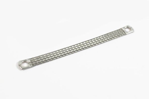

Habe nochmal eine Frage an alle.
Fährt jemand von euch C20XE am besten mit F20 Getriebe? An diesem ist so ein breites geflechtetes Masseband dran. Das sieht aus wie im Anhang. Kann mir jemand mal ein Bild schicken, wie das angeschraubt wird und wo am besten? Wofür ist das überhaupt da, bzw. was genau gibt es Masse?
Danke!
schrauberlehrling danke, dann weiß ich Bescheid. Werde es dann mit solchen „Crimpschellen“ lösen.

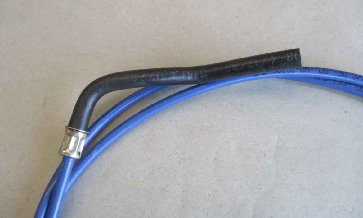

Hallo, ich muss die Zu Und Rückleitung am C20XE wechseln. Diese sind mit Muttern befesteigt. Am anderen Ende der Leitung jedoch sind sie gepresst und ich weiß nicht, wie ich nun den Gummi Teil tauschen kann…
Anbei ist ein Beispielbild von der Pressung die ich meine.
Danke für die Hilfe im Vorraus!
schrauberlehrling dankesehr. Ich werde wie beschrieben alles einmal austesten am Freitag und gebe dann mal Bescheid in der Joffnung den Fehler auch direkt zu finden ![]()
