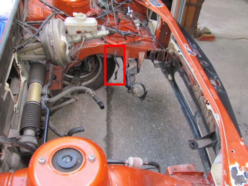

Habe nochmal eine Frage an alle.
Fährt jemand von euch C20XE am besten mit F20 Getriebe? An diesem ist so ein breites geflechtetes Masseband dran. Das sieht aus wie im Anhang. Kann mir jemand mal ein Bild schicken, wie das angeschraubt wird und wo am besten? Wofür ist das überhaupt da, bzw. was genau gibt es Masse?
Danke!
Alles anzeigenFährt jemand von euch C20XE am besten mit F20 Getriebe? An diesem ist so ein breites geflechtetes Masseband dran. Das sieht aus wie im Anhang. Kann mir jemand mal ein Bild schicken, wie das angeschraubt wird und wo am besten? Wofür ist das überhaupt da, bzw. was genau gibt es Masse?
Das gezeigte Bild ist zwar vom Kadett D, aber das Masseband vom Kadett E sitzt an der selben Stelle.
Dieses Masseband verbindet den Motorblock mit dem Massepotentail der Karosserie, da der Motor aufgrund seiner Aufhängungen über Gummimetalllager von der Karosseriemasse entkoppelt ist. Kein Wunder das Dein Motor nicht anspringt.
Das Motorsteuergerät schaltet das Benzinpumpenrelais gegen Masse und damit dann die Benzinpumpe bei fehlendem Motordrehzahlsignal für den Anlauf zum Aufbau des Kraftvordruckes für 2 sec. frei. Wenn das Motorsteuergerät dann kein Drehzahlsignal vom Motor erhält, fällt das Benzinpumpenrelais wieder ab und die Kraftstoffpumpe läuft nicht mehr.
die fehlende Masse wird dann häufig über den Gas- oder Kupplungsbowdenzug gesucht. Schau hier auf jeden Fall nach, ob da was gebrutzelt hat. Eher unwahrscheinlich, weil das Problem nicht allzulange vorlag, aber besser mal nachschauen.
Sonst ist das Masseband essenziell wichtig! Bitte auch gleich die Anschraubpunkte vom Rost befreien, sonst hast du hier auch keinen guten Übergang.
Da gebe ich schrauberlehrling recht.
Der Strom ist faul und sucht sich immer den Weg des geringsten Widerstandes.
Das kann ohne Masseband dann eine Kombination (Parallelschaltung) von Kupplungs- und Gaszug, Minuskontakt der Lambdasonde, Masseleitungen von Sensoren und was sonst noch so eine eigenen Minusverbindung hat, sein.
Wenn dabei beispielsweise ein höherer Strom über eine Sensorleitung durchs Steuergerät fließt, dann kann dieses spontan ins Nirvana übertreten.
