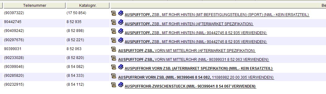

    den 90091264 habe ich drunter gehabt, hat ein Endrohr von 45mm und laut Microfish ist das der passende!
    Vom 1,3S ist auch 45mm, nur weiss ich nicht ob die Krümmung vom Mittelteil vorne passt, am Hosenrohr! Eigentlich sollte es keine Staudruckreduzierung geben, höchstens das der Pott weniger Schall reduziert! Ich verstehe nur die Teilenummer auf dem Mitteltopf nicht, von dem der drunter war. Müsste aber der erste noch sein, nach 39 Jahren Standzeit und in 3 Jahren betrieb dürfte kein Auspuff durchgammeln.
    Laut der Nummer die auf dem Mittelschalldämpfer steht, der drin war, soll er vom Opel Kadett D Caravan 1.3 90128986 KBA 20923 sein!
    Das Werkstatt Handbuch hat die Auspuffanlage vom Automatik abgebildet.
    Den Mitteltopf für den 1,6S bekomme ich im Moment nur von Imsaf, die Firma kenne ich nicht und wollte gerne wieder auf Orignal gehen.
    die Nummern habe ich alle, finde nur nichts passendes mehr. Würde gerne wieder auf NOS Teile greifen wenn dies möglich ist.
    Im Netz steht das leider so, das der Endtopf 1,3S und 1,6S gleich sind, normaler weise sind 1,6S und GTE gleich.
    Der Auspuff der drunter war müsste noch der erste gewesen sein, auf dem Topf steht GM 90128986!

    Moin,
    Wir suchen eine neue Abgasanlage für eigenen 1,6S Schrägheck, vom Hosenrohr bis Endtopf.
    Der Endtopf ist kein Problem zu bekommen, da er gleich mit dem 1,3 S ist. Nur das Mittelstück ist schwer zu bekommen. Laut der GM Nummer auf dem alten Schalldämpfer, habe ich einen vom Kadett D 1,3 S Caravan verbaut gehabt und im Microfish steht aber eine andere Nummer. Hab mir schon einen Heidemann Mittelschalldämpfer NOS bestellt, der für nen 1,6 und GTE passen sollte, ist aber 10cm zu lang.
    Hat jemand Erfahrung mit der Abgasanlage oder weiß vieleicht jemand ob das Mittelstück vom 1,3 S auch an den 1,6S passt? Die Imsaf wäre die letzte Möglichkeit!
