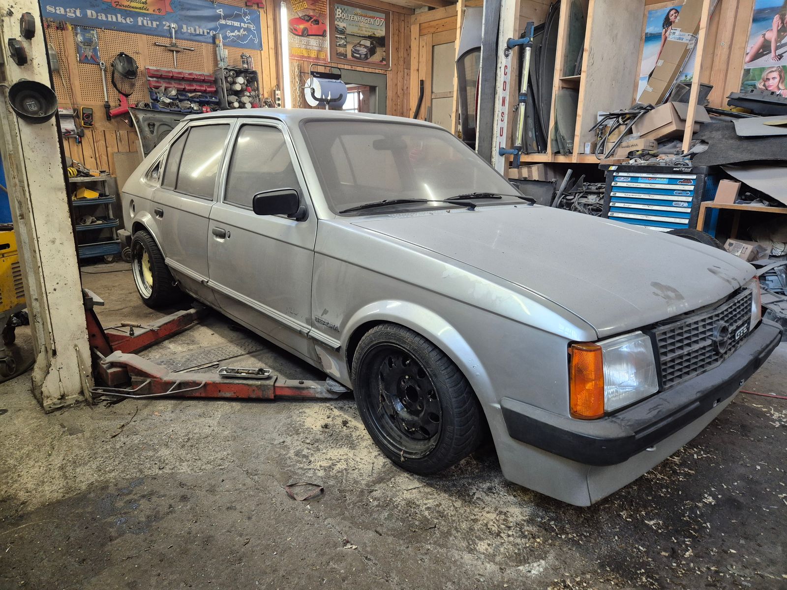

    Guten Abend in die Runde, ich hab mal eine Frage. Unzwar geht es um das Thema Tank. Ich habe nämlich jetzt als mein 1. Auto einen D Kadett, es war original ein Kadett D 1.3s Berlina. Ich baue ihn grade auf 1.8l aus dem GTE um und da kommt das Problem. Da der original Tank ja nicht für den Einspritzer ist. Ich habe gehört das man das Problem mit einem Catchtank lösen Könnte. Jetzt die frage, unzwar von welchem Auto Könnte man einen Catchtank nehmen und wo verbaut man den am besten? Alternativ hätte ich noch einen Tank aus einem Kadett E Cabrio 1.6l. Der passt aber nicht ganz unter. Habt ihr vielleicht eine Idee wie man eine der beiden Möglichkeiten Passig unter den D Kadett bekommt.
    MFG Lucas
