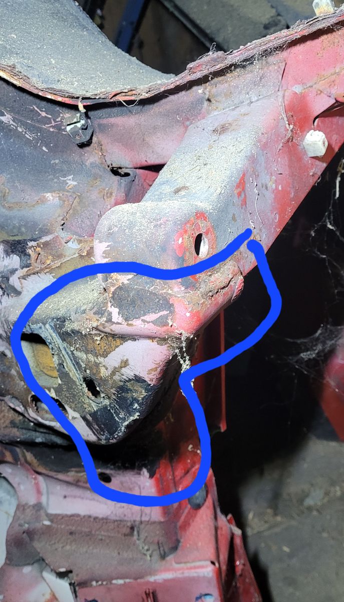

noch ein Bild der Querlenker verstärkung

Die A-Säulenversteifungen sehe ich als seehr wichtig, weil der Bereich sonst eher schwach konstruiert wurde..
(hatte letztens in dem Bereich Bleche ersetzt, und wenn da ein ,,Loch,, ist , schwabelt der ganze Vorderbau extrem)
zusätzlich zum ,,Umbaukit,, gehören die Querlenker verstärkungs abdeckblecke bei der vorderen Aufnahme des Querlenkers
