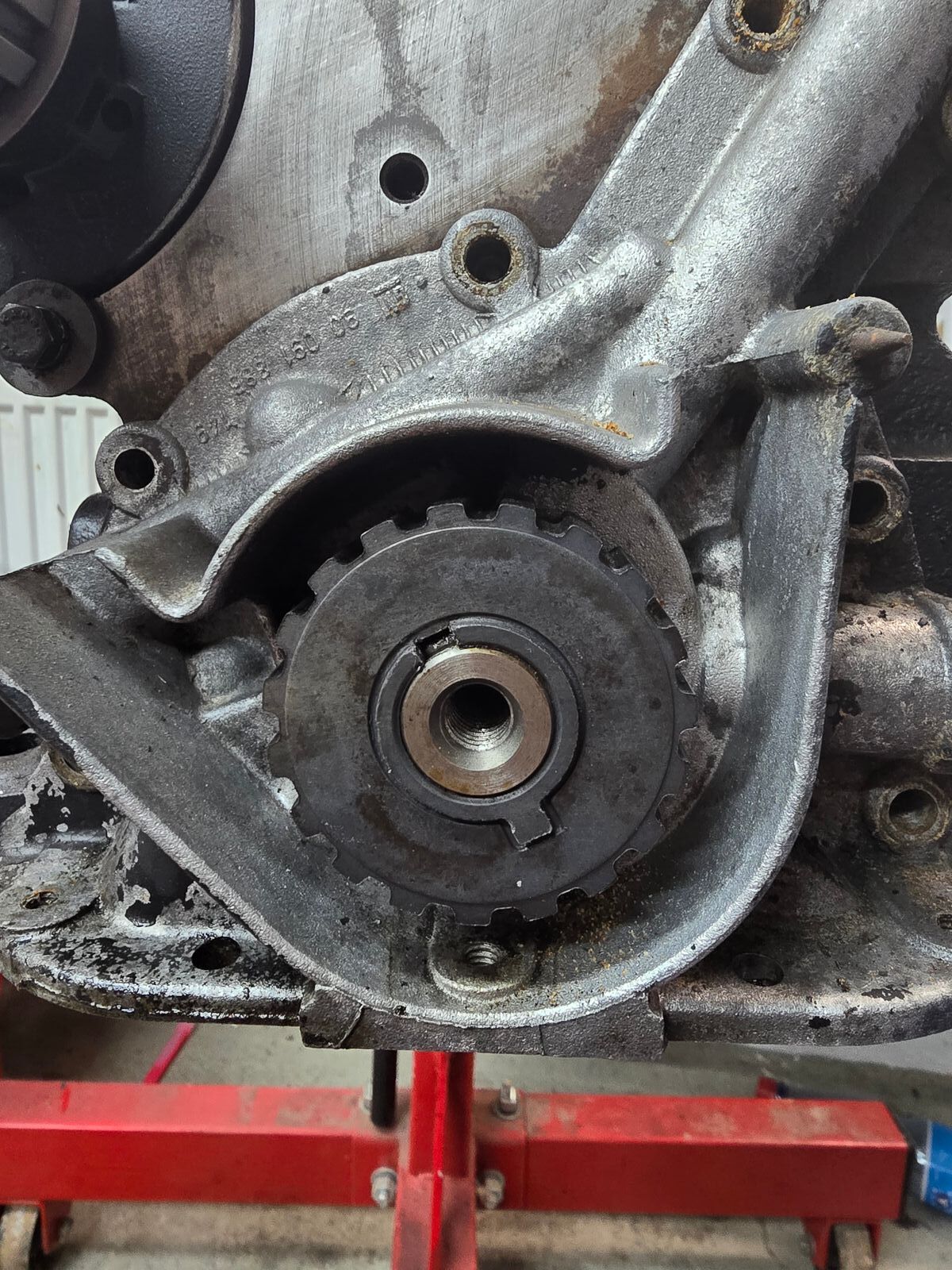

    Ich versuche gerade bei meinem 1.3s die ölpumpe auszubauen doch ich stehe vor einem Problem.
    Die vor der ölpumpe liegenden Zahnriemenscheibe lässt sich nicht lösen.
    Laut Werkstatt Anleitung soll mann diese mit zwei Schraubenziehern abdrücken können aber das ding bewegt sich keinen Millimeter.
    Auch sitzt auf dem Rad eine Art Ring ich vermute das mann diesen erst abmachen muss das das ganze funktioniert doch ich kriege auch diesen nicht gelöst.
    Vieleicht weiß hir jemand wie das ganze geht.
    Mfg
    Sprühe da mal einen ordentlichen Rostlöser ran und gebe etwas Hitze auf´s Ritzel, dann solle es mit 2 Schraubendreher gehen.
    Rostlöser . dann wärme.
    mit Schraubendrehern muss mann vorsichtig sein. die Oelpumpe ist nicht sooo stabil.. verdrückt man gerne..
    hatte letzens bei einem 16i dasselbe problem.
    hatte dann ein Stahlrohr genommen das genau der innendurchmesser des Zahnriehmen rad aussen hat..
    dann längwäg ins Rohr 2 Schlitze reingesägt.
    Rohr übers Rad gestülpt.. und mit 2 fetten Schlauch oder Aupuffschellen das Rohr zusammengepresst..
    soo hatt man viel mehr hebelwirkung..
    und wenn immer noch klemmt. eine Stange mit Gewinde am schluss ans Rohr anschweissen. soo bekommt man ein Schlagabzieher..
