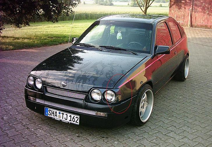

Hi, wie meinst des wegen Spitze am kotflügel?
weil die scheinwerfer etwas überstehen am Kotflügel?
Also bei meinen is das auch so obwohl ich schon ganz am grill anliege.
